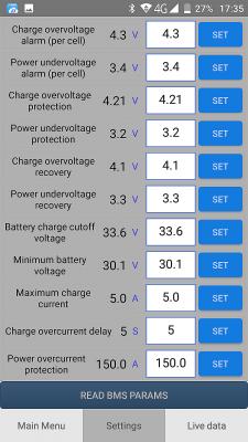

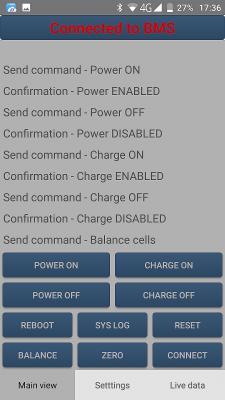

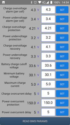

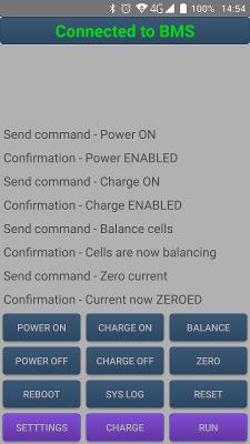

Новая версия теперь доступна для тестирования.
Я удалил статические кнопки навигации, чтобы отобразить больше элементов на экране, поэтому вам нужно нажать кнопку «Назад», чтобы выйти из экранов.
Кнопки навигации теперь находятся внизу (вы должны быть в состоянии разобраться).

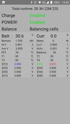

Я работаю на двух экранах - один для зарядки и один для питания. Они все еще находятся в разработке, но я собираюсь включить некоторые диски для уровня заряда батареи, тока, скорости GPS и т. Д. Это похоже на то, что мне, возможно, придется переписать все программное обеспечение, потому что оно не очень хорошо написано.
https://drive.google.com/open?id=1-HZ0q2ekY4r-BYtm3jcWu48LjWbDvLuM

Привет.
Короткий тест. Похоже, все работает хорошо.
