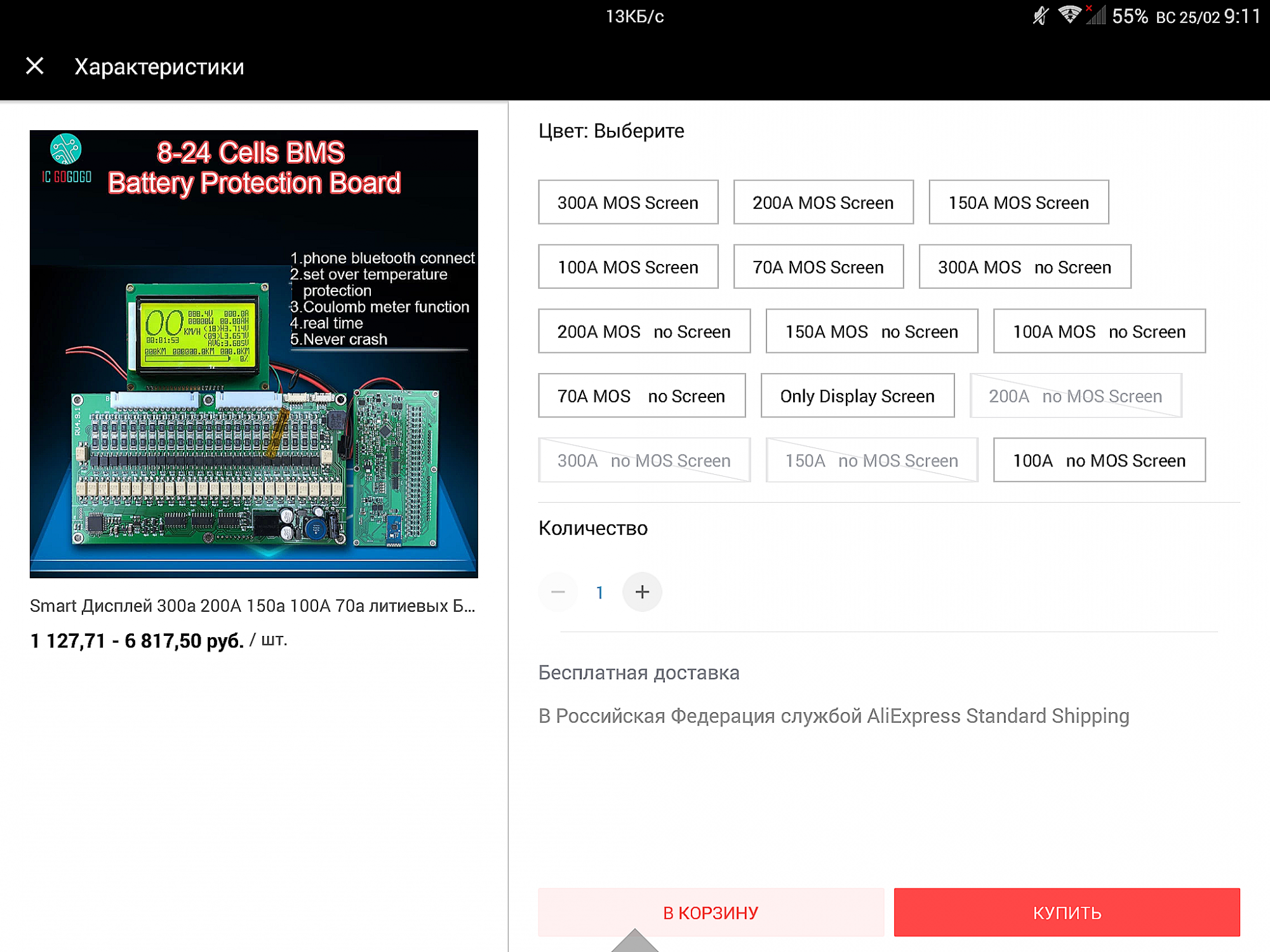

кстатти, подскажите плиз отличие, между
https://ru.aliexpress.com/item/Smart-Display-16-32S-Cells-300A-200A-150A-100A-70A-Lithium-Battery-Protection-Board-Balance-BMS/32826469363.html?pvid=20a1f3fa-501a-4492-8122-a2618f029b27&scm=1007.13338.80878.000000000000000&spm=a2g0v.10010108.1000014.4.3bd1611fA906GH&tpp=1&traffic_analysisId=recommend_3035_null_null_null&aff_platform=link-c-tool&cpt=1519061700042&sk=uR7uBY3Rz&aff_trace_key=1401600412eb482c9b0fb33a41ea4361-1519061700042-08054-uR7uBY3Rz&terminal_id=983454f4824e4830ad7dca6549adbfdc
и
https://ru.aliexpress.com/store/product/Free-shipping-1pcs-smart-display-16S-32S-300A-lithium-battery-protection-board-balanced-management-system-BMS/1157225_32805680346.html
ну кроме цены неразумной .
2. а существуют ли Smart BMS Small Ant на 16 S без хвостиков, или ... а то у этого продавана есть и они все до 24 S
https://ru.aliexpress.com/item/150a-8-S-24-s-smart/32849338845.html?spm=a2g0v.10010108.1000013.12.341821165d2DIL&traffic_analysisId=recommend_2088_6_90158_iswistore&scm=1007.13339.90158.0&pvid=08823a34-2119-45df-a98d-883f51540ebc&tpp=1 вот тут совсем непонятно, в заголовке пишется 8 S 12 S 24 s, а в описании все оканчивается на 22 S
https://ru.aliexpress.com/item/Smart-Display-70A-8-24S-Cells-Lithium-Battery-Protection-Board-BMS-Balance-Coulomb-Meter-Lithium-iron/32826900165.html?pvid=08823a34-2119-45df-a98d-883f51540ebc&scm=1007.13339.90158.0&spm=a2g0v.10010108.1000013.8.341821165d2DIL&tpp=1&traffic_analysisId=recommend_2088_4_90158_iswistore&aff_platform=link-c-tool&cpt=1519435900405&sk=uR7uBY3Rz&aff_trace_key=78c2f48d049c4dd092a94dcaabe703bd-1519435900405-06397-uR7uBY3Rz&terminal_id=fd16fd9fe516453e9adbb53d84cef883
а поисковик на али вообще не ищет по названию.
_LEXX_
[user]liu[/user], подвох в том что экрана в комплекте нет , вот тут с экраном
http://s.aliexpress.com/iINrmYvU?fromSns

[user]liu[/user], при выборе товара 5 первых позиций с экранами

оооокейненько, листаем буквы -
1 . Only Display Screen, 300A MOS no Screen, 200A MOS no Screen, 150A MOS no Screen, 100A MOS no Screen, 70A MOS no Screen
2.
300A No screen, 200A No screen, 150A No screen, 100A No screen, Screen
3. with LCD screen, No LCD Screen
и т.д ! видно же, русским по белому нацарапано почти возле каждого пункта выбора, что no Screen и в перечислениях выбора имеется выбор типа Only Display Screen, или Screen, или with LCD screen ( то есть можно отдельно докупить, или как в 3 варианте купить вместе с лсд в одном наборе, или без него )
_LEXX_
[user]liu[/user], наверно мы разные картинки смотрим
liu
#269
ну дык мы, как я полагаю, говорим про мои ссылочки, горку ссылочек !? ведь я последний вопрос поставил на совокупности инфо из этих ссылок ( цена и её разлет между 2000, 3000, 5000-6000 с копейками, это не хиленький такой разлёт )!
но, даже глядя на скрин, там все та же фигня - вместе, или раздельно ( разве что, последний пункт с обозначением - без экрана и без мосфетов ) , без отдельного пункта для отдельно экран ( на котором хитро.опые китаези обычно накручивают лишних 5 копеек и лишние звезды в рейт, при условии, если ты закажешь лсд и плату бмс в отдельных заказах, а они пришлют в одной коробке ) !
