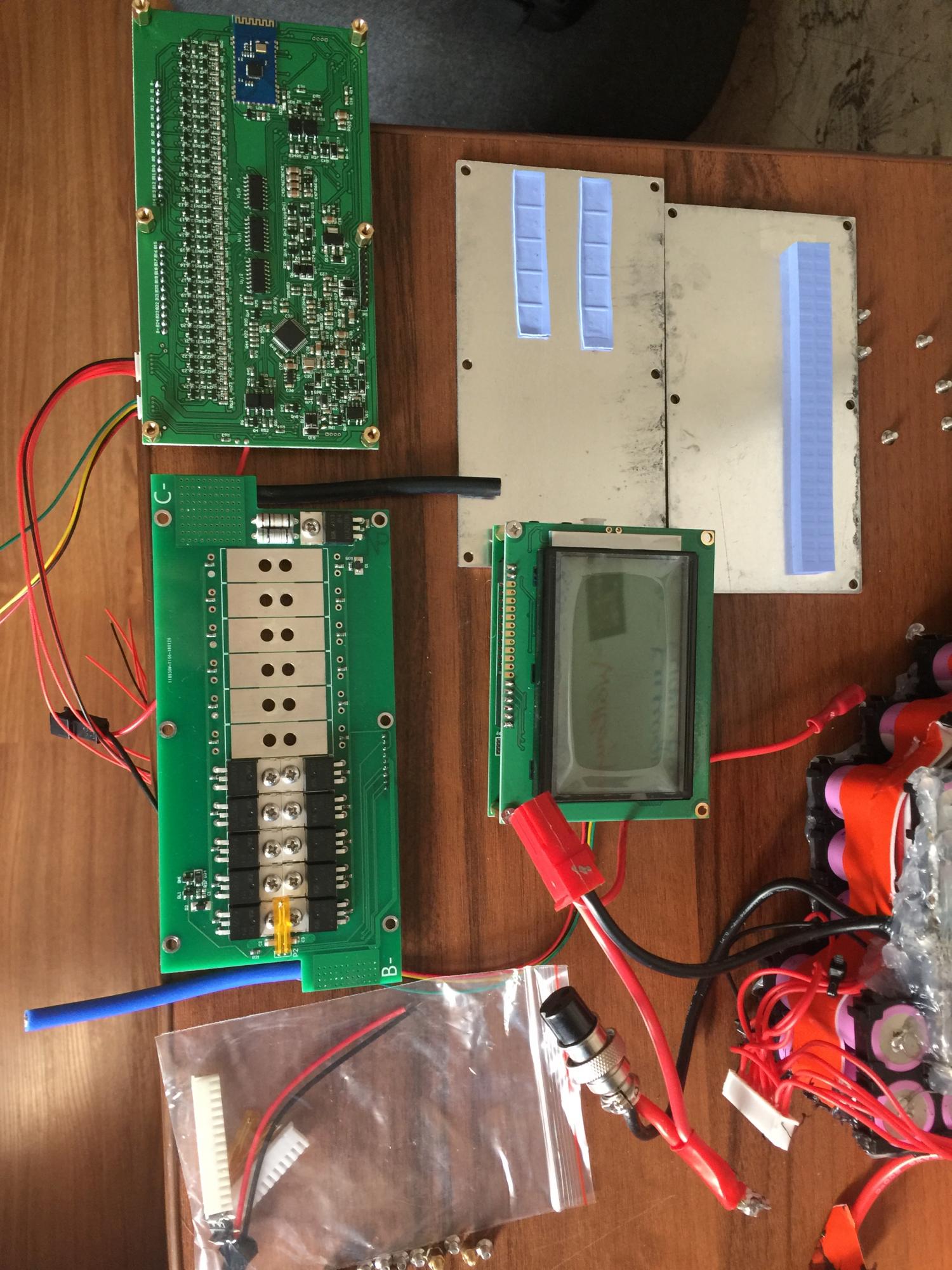

Купил по ссылке и интсрукции топикстартера через посредника. Получил сегодня посылку, наконец.
Теперь вот думаю появилось несколько вопросов.
- в какой корпус можно определить дисплей?
- как провести кабель дисплея, чтобы повесить его на руль? Нужно покупать какой-то экранированный многожильный и при этом гибкий?
- не появилось ли приложение на IOS? А то у меня андройд устройств под ругой нет.

[user]Gregory26rus[/user], Ссылка на ТАО с корпусом сдохла, впрочем - ничего особенного.
я впихнул в обычную распределительную коробку из Леруа, но лучше просто распечатать на принтере.
Stanislavchik
Для примера...
только я её спалил паяльником, вместе с ламинатом  :-)

А кто-нибудь чертил модель корпуса под этот экранчик? Или нужно самому сделать? Тоже мысль про 3д принтер сразу посетила.
И еще у меня новая ревизия. Я так понимаю, у меня 12 вольтового выхода под экран на моей плате нет? Потому что я не нашел отдельно вывода, как на фотографиях из первых страниц темы.
Gregory26rus
Ааа, дисплей можно запитать напрямую от батареи 67 вольтами? Мне как раз нужно протянуть к рулю на фару провода. Фара тоже может питаться от такого напряжения.

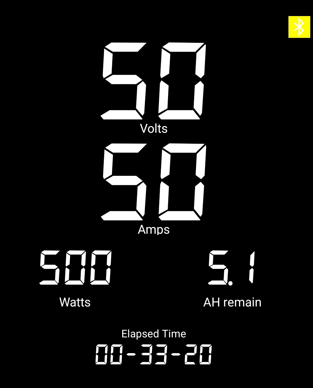

Версия 2 медленно формируется
Показания неверны, они всего лишь пример

Все подключил, включил экран, включил BMS все работает. Причем включается со звуковым сигналом, зуммер встроен.
Поставил приложение на андройд планшет, сопряг блютус устройство BMS, но в приложении бесконечно крутится Attempting to connect to BMS и ничего не происходит.
Vortecks
Убедитесь, что вы подключили BMS на Android до запуска приложения.

[user]Vortecks[/user], Это рисунок из фоторедактора? Соотношение сторон слишком квадратное для смартфона :)
