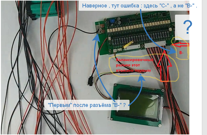

Наконец-то пришла моя Smart BMS ! В сборном грузе . Посредник из Улан-Удэ старался изо всех сил , но Тао-китаец два месяца тянул с отправкой . Заказывал 70А-ную , - для моей литий-титанатной-электровело-АКБ больше не требуется . Однако , ни на корпусе БМС , ни на коробке нет никакой маркировки скольки она амперная . Сейчас разбираюсь , "чё куды втыкать" (как говорил светлой памяти артист Аркадий Райкин) . Скачал в теме [b-b]Инструкцию[/b-b] от [user]alex_2d[/user] - с его пометками ( https://electrotransport.ru/index.php?msg=1312973) . 1-й вопрос . Вот скрин из [b-b]Инструкции[/b-b] от [user]alex_2d[/user] с моими вопросами . Похоже , там перепутано : вместо "В-"  должно быть "С-" ? И насчёт очерёдности подключения большой ячеечной клемы - хотелось бы получить уточнение .  =====================================================================================================

Цитата: Andrey826 от 16 Апр. 2018 в 22:14Сейчас разбираюсь , "чё куды втыкать"
Возможно мое видео Вам поможет: https://www.youtube.com/watch?v=V49wKY8ozE8&t=1410s

[user]Typbo_E}|{uk[/user] [b-b]Большое спасибо за ваше видео ![/b-b] Кое-что прояснилось . Лайки поставил и в этой теме , и на Ютубе . /// Мне комплект пришёл с 2-мя чёрными проводами . (Брал с Тао-Бао .)/// Вопросик есть : на клемме термодатчиков 5-ть концов , а термодатчиков 4-е , - и на вашем видео - 4-е , и у меня в комплекте - 4-е ; куда подключать 5-й конец ? И можно ли вообще не подключать термоконтроль и ничего не делать по этому пункту в настройках ? (Мне термоконтроль не нужен , при моих токах езды перегрева титанатных ячеек опасаться не проходится .)

Цитата: Andrey826 от 19 Апр. 2018 в 21:42Мне комплект пришёл с 2-мя чёрными проводами
Мне тоже пришел с двумя. Просто один то я использовал для питания экрана. А второй на большой балансировочный разьем. А вот на разьем поменьше - уже не хватило
Добавлено 19 Апр 2018 в 21:49
Цитата: Andrey826 от 19 Апр. 2018 в 21:42на клемме термодатчиков 5-ть концов , а термодатчиков 4-е , - и на вашем видео - 4-е , и у меня в комплекте - 4-е ; куда подключать 5-й конец ? И можно ли вообще не подключать термоконтроль и ничего не делать по этому пункту в настройках ? (Мне термоконтроль не нужен , при моих токах езды перегрева титанатных ячеек опасаться не проходится .)
По одному выводу (любому) от каждого датчика нужно соединить между собой и припаять их все вместе к минусу.

[user]Andrey826[/user], можно и не подключать ничего страшного , а вобше у датчиков по 2 ноги 1 нога общая остальные на колодку
