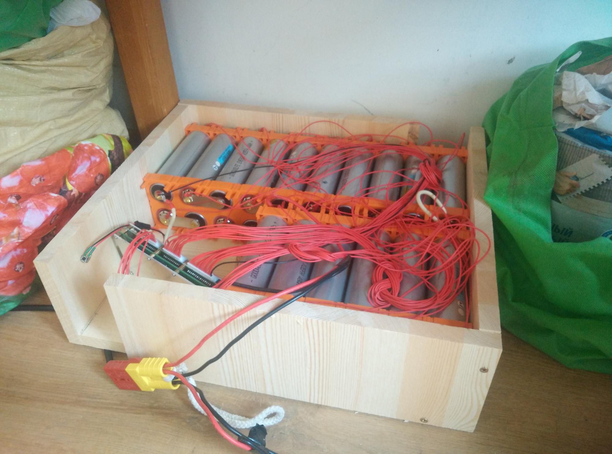

Наконец-то дошли руки взяться за новую БМС -ку (70А) . Мне она , смартка , ещё в апреле пришла , но всё откладывалось из-за разных причин . (Вообще , у меня электровело-дела быстро не делаются ,  но если делаются - то конкретно .) Изладил все контактные разъёмы (на все 20-ть ячеек титанатки) , все соединения и подключил к своей 48V-АКБ-титанат .  Спасибо [user]Typbo_E}|{uk[/user] за его видео , - я несколько раз попрактиковался отключать/отсоединять - и снова подсоединять/включать , и ничего не сгорело ! Дисплей показывает напряжение на всех 20-ти ячейках , и довольно-таки точно , - проверял тестером (новый тестер пришёл мне с Тао-Бао вместе с БМС-кой) . Но дисплей показывает напряжение и на несуществующих ячейках , - всего в таблице 32-е ячейки ; правда , на этих несуществующих оно десятые доли V , - и , видимо , из-за этих мифических ячеек общее напряжение дисплей выдаёт 45.2V , а по тестеру 45.0V (это осталось после хорошего пробега) . Попробовал подключиться к БМС-ке через комп по блютузу эмулятором Андроида (программа NOX , я про неё писал ранее) . Ничего не получилось : программы и английская версия и русская версия тупо не конектятся , идет бесконечный поиск/подключение блютуза . ВЫВОД : надо насобирать денежки на смартфон, а этих цветастых бумажонок и без того не хватает . Так что , пока вернул в титанатку прежнюю , не-смарт , БМС-ку , и юзаю электровел с нею .  Но , при всём , при том , налицо факт : Смарт-БМС у меня есть , и она рабочая ! ////////////////////////////////////////////////////////////////////////////////////////////////////////////////////////////////////////////////////////////   Тут есть кой-какие вопросики . Включаю БМС - дисплей показывает , но через некоторое время всё отключается , и нужно снова жать кнопочку , чтобы опять всё включилось . Это нормально ? - в Инструкции я читал что-то такое <<Если разрядные ключи не открыты более чем  5 минут, плата защиты автоматически отключит питание и перестает работать, (нулевое потреблением энергии).>> . И ещё : какой годится смартфон ? , - в плане тип/модель , и с каким Андроидом ? , - вроде бы , нужна версия 4.3 , а , если больше , чем 4.3 ?  Я ж ничего не смыслю ни в Андроидах , ни в смарфонах , и не умею ими пользоваться ...

Программа вроде как работает с версии Андройда 4,3 и выше. У меня 5-я версия - с горем пополам я настроил BMS (это все есть в видео).
У меня тоже отображала небольшие значения напряжений в других ячейках, к которым ничего не подключено, пока я просто в настройках не указал конкретное количество ячеек, которое у меня установлено. После этого, BMS стала игнорировать пустые ячейки и в них стали отображаться нули.
Найдите друзей или знакомых, у которых андройд. Установите программу, настройте BMS и все. Больше скорее всего Вам это не понадобится.
