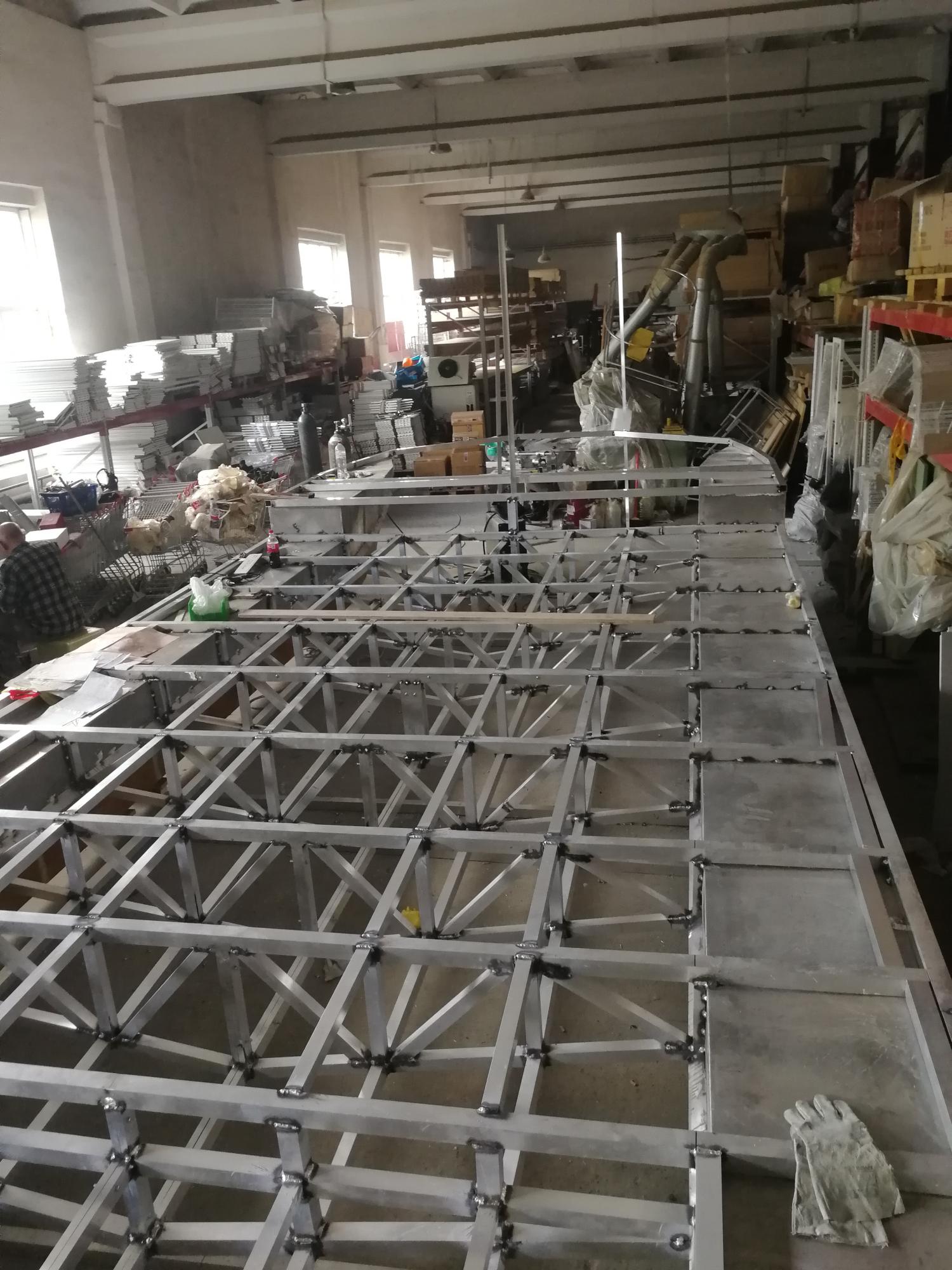

Теперь еще сложней вопрос. У меня теперь блок питания 4kw 100v,я спалю bms 300a этим блоком питания? Не уже ли ни кто не может ответить, хотя бы в теории. Я просто механник, а не электронщик, мне это трудно дается,а амбиций много, хочется сделать что-то необычное, не как у всех. Это я про проект "непросыхающий" катамаран 12х4 метра в ветке водный электротранспорт
