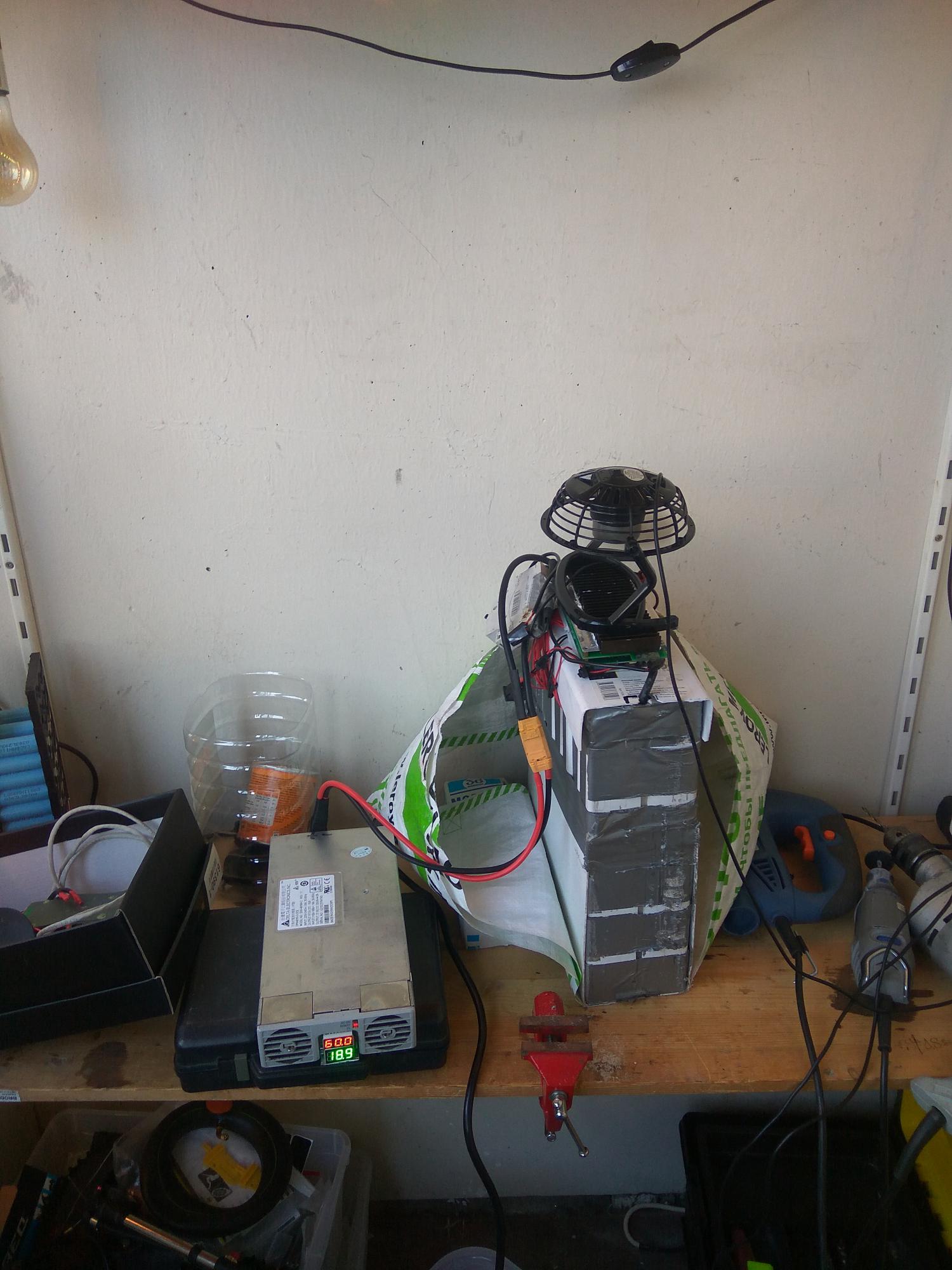

у меня летом в помещении температура тридцатник, может и выше быть. Батарея внутри рамы, какую-то вентиляцию , возможно и обдув во время зарядки городить придется.

Парни, подскажите пожалуйста, может кто сталкивался с таким глюком - при зарядке, уже на последних стадиях, когда должна быть балансировка, теряет две последние ячейки. Всего 20, резко пишет 18, через несколько секунд может опять вернуться 20. Напряжение на этих двух в этот момент показываетот 3 до 4.2 вольта наростающее, скачет постоянно. Из-за этого их нормально не балансирует.
Когда заряд выключаешь далее показывает 20 ячеек, работает нормально.
Что может быть?

Месяц в использовании. Вот как выглядит эта проблема. Может это нормальное поведение? Но раньше такого не замечал.

Количество ячеек настроено правильно? Остальные параметры тоже? Экрана нет? Может приложение глючит?

Спасибо за внимание. Причина найдена - дефект балансировочного провода. Не знаю чем его так повредить удалось.. Это балансировочные провода из аккумулятора лифа. Заменил повреждённый участок - всё стало норм.
Могу сделать вывод, что в принципе БМС крутая. В подобной ситуации, когда происходит обрыв одного из каналов, простая китайская БМС и бмс от dream у меня умирала - происходит перегрузка по напряжению на следующих каналах и резисторы горят, тут либо из-за того, что произошло на последних каналах, либо бмс таки крутая.

Отлично, что проблема найдена! На сколько я понял, этой BMS пофиг если произойдет разрыв одного из балансировочных проводов. Ничего не горит. Как только я не подключал балансировочные разъемы - все работает нормально.
