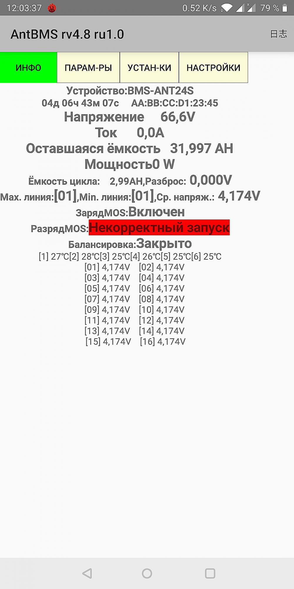

dion72
#622
Здравствуйте,ребят подскажите что за проблема,при включении вылазит такая ошибка.После втыкания зарядки все работает,включается и выключается,но стоит постоять какое-то время с выключенным бмс снова проблема с включением пока не воткнеш зарядку.
DEN
[user]dion72[/user], Это со временем появилось? Контроллер подключен к бмс? Если без него? Например, во время старта конденсаторы контролера заряжаются, бмс думает что что-то замкнуло и уходит в защиту. Возможно на это влияет настройка "Стартовый ток", "Startup current", у меня 10 или 20А стоит, его покрутить в разных пределах, ну или еще какой параметр защиты по току, хотя что еще влияет на запуск не знаю.
dion72
Разобрался,сбросил настройки,вы правы какой-то параметр не даёт включать ток разряда,вообще надо разбираться какой.
