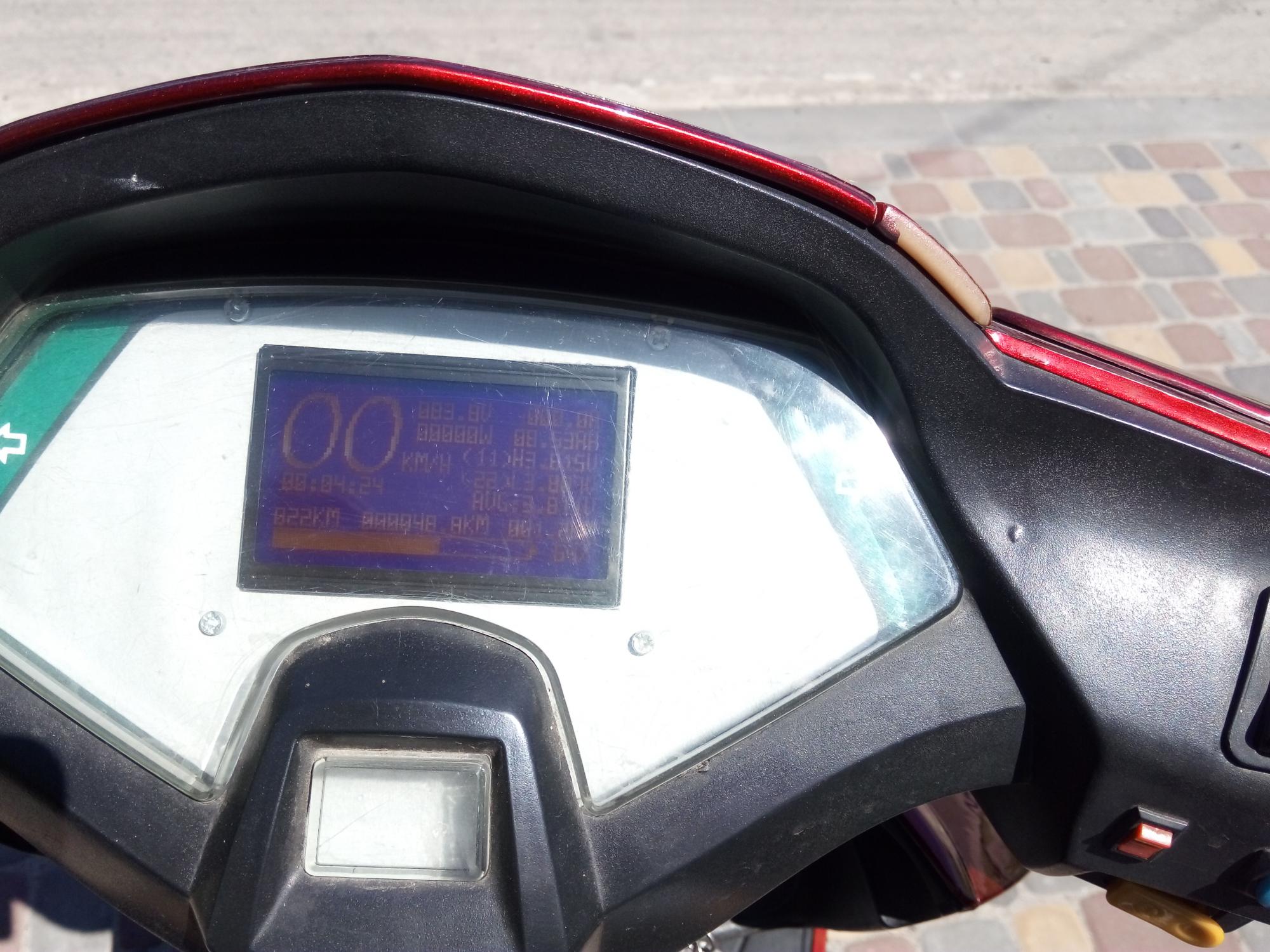

Цитата: dion72 от 12 Май 2019 в 09:14Ребят,кто как делает корпус для данного дисплея?
Установил в штатную приборку скутера. https://electrotransport.ru/index.php?msg=1602597

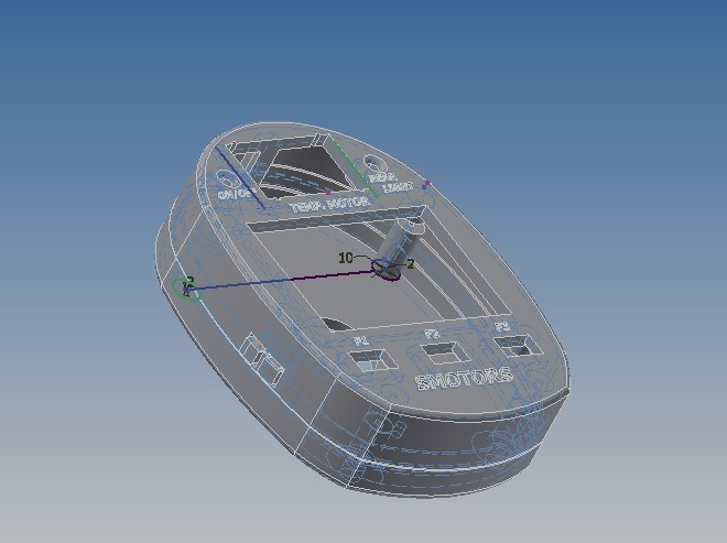

[user]VitaliyS[/user], Выложите, пусть в шапке лежит.
VitaliyS
... коробка из трех частей, для крепления на верхнюю трубу рамы. Помещается экран бмски, термометр, две дополнительные кнопки и три переключателя под разные нужды. Кнопки экрана штатные.  Если не делать ногу, то можно крепить куда угодно. Кто захочет себе делать, пишите, расскажу подробности.
архив

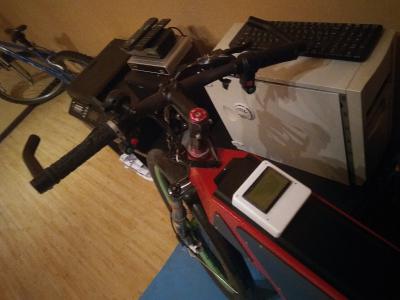

Себе пока сделал так,склеел из рекламного пластика и покрасил ,кнопки ещё не выводил,верхняя кнопка экрана закароченна,то есть включаешь зажигание ключём экран включается при выключении соответственно.Вместо кнопки включения бмс скорее всего будет стоять геркон,в ключи зажигания вмонтирую магнитик а геркон приклею на какую нибудь внутреннюю грань корпуса,то есть будет всего одна кнопка для переключения режимов экрана.Сейчас думаю из чего сделать защитное стекло на экран от дождя.А как организованна защита от воды у вас?

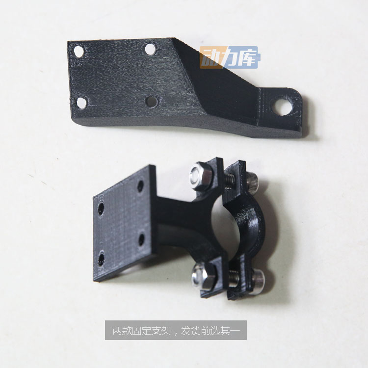

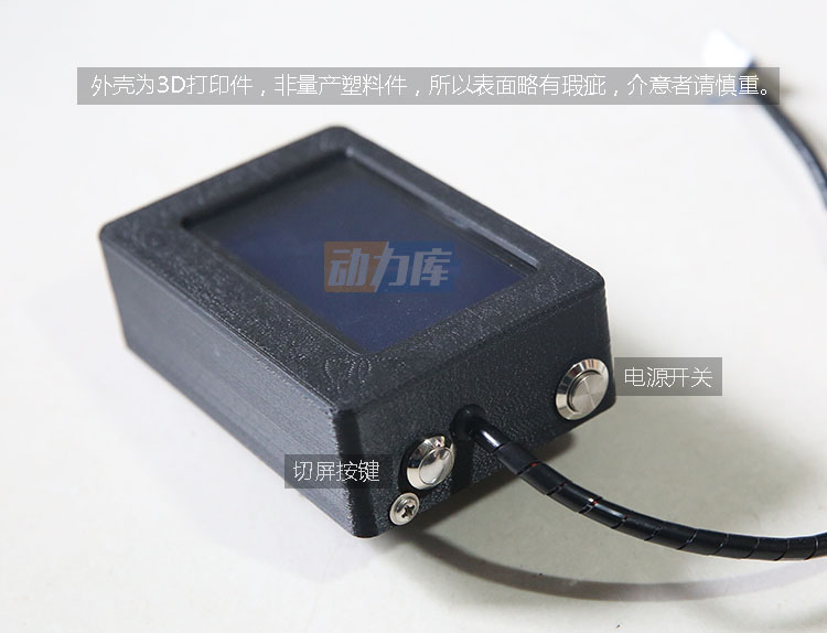

Бродил по ТАО и случайно нашёл распечатанный корпус к экранчику:
https://item.taobao.com/item.htm?spm=a1z10.3-c-s.w4002-16163973613.52.3fce31f5HbagVZ&id=580375212221
chelo_vert
То же самое но на али
1 378,37 руб.  13%СКИДКА | Для Ant защитная доска водонепроницаемый ЖК-дисплей экран чехол в виде ракушки для внешний рамки корпус 24 S 32 BMS черный внешний коробка
https://s.click.aliexpress.com/e/cmxchVK6

Вот что было в голове у китайских разработчиков "обновленного" экрана с серыми символами на фиолетовом фоне? Они солнца не видели? И своего детища при его свете.
Електроскутер Viper TDP123Z 72V 1500W
Li-ion 18650 22s5p 15 Ah
Stanislavchik
[user]Alеx[/user], Покажите пожалуйста о чём речь.
Alеx
#640
https://www.aliexpress.com/item/for-Ant-Protection-Board-Waterproof-LCD-Display-Screen-Case-Shell-Outside-Outer-Frame-Casing-24S-32S/33002251466.html
Вот здесь он в коробке.
Я когда покупал БМС не знал, что такие бывают, и на странице продавца был обычный дисплей с белым фоном. Когда увидел в посылке что экран фиолетовый, подумал что при пересылке ударили и кристаллы потекли. Подключил - вроде работает, решил, что при сборке случайно повернули поляризационные плёнки, поэтому инверсия. Открыл спор на Али, продавец начал уговаривать что это не баг, а фича, "обновленный дисплей". Пишу ему:"что же ты, редиска, не предупредил об "улучшении", и где фотографии такого экрана на странице товара?". В общем, думаю, назад я его слать не буду, а доказать неисправность в споре не смогу, он ведь показывает. Пишу продавцу, что закрою диспут (17 долларов), если он поместит на странице товара настоящие фото дисплея. Он в ответ берет и подтверждает диспут. Мне возвращаются 17 баксов. Потом, где-то через месяц он все-таки добавил фотки с синим экраном.

...ну, не знаю насколько именно у Вас фиолетовый, у меня синий с белыми символами. Читаемость на солнце и ночью хорошая,

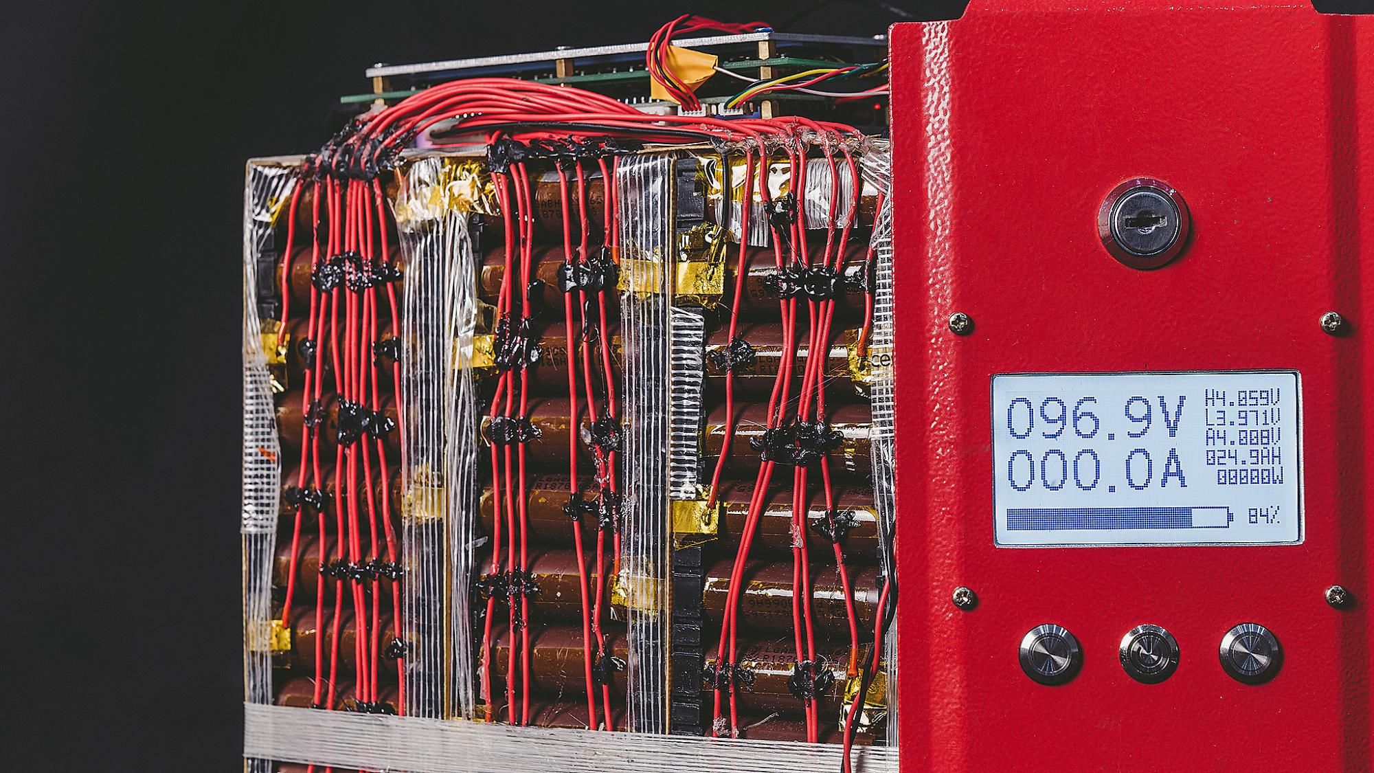

Я себе просто врезал экран в верхнюю крышку пространственной рамы. Грех не использовать родной спидометр и одометр,  встроенный в BMS. По этому считаю что такую BMS надо только с экраном, кто бы чего не говорил))
