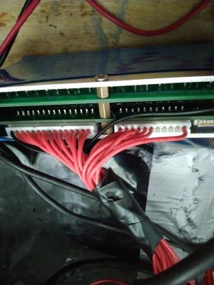

И ещё вопрос: возникла необходимость изменить конфиг батки с 20s на 19s. Какова должна быть последовательность действий чтобы не спалить БМС и все корректно работало?
volk0001
#683
Скажите, это нормально когда при выключенной БМС на выходе все одно есть напруга? При включенной БМС 63В, при выключенной -- 60
И ещё: мне надо убрать 14 банку (крайний провод на первом разъеме). Можно просто заглушить балансировочный провод и выставить в настройках БМС 19s, или нужно ещё перепаять остальные балансировочные провода чтобы на первом разъеме не было промежутков?
P.S. надеюсь, что меня не забанят за несколько постов подряд, и кто-нибудь в обозримой перспективе все же ответит) Не хочется действуя наугад спалить недешевую БМСку.
