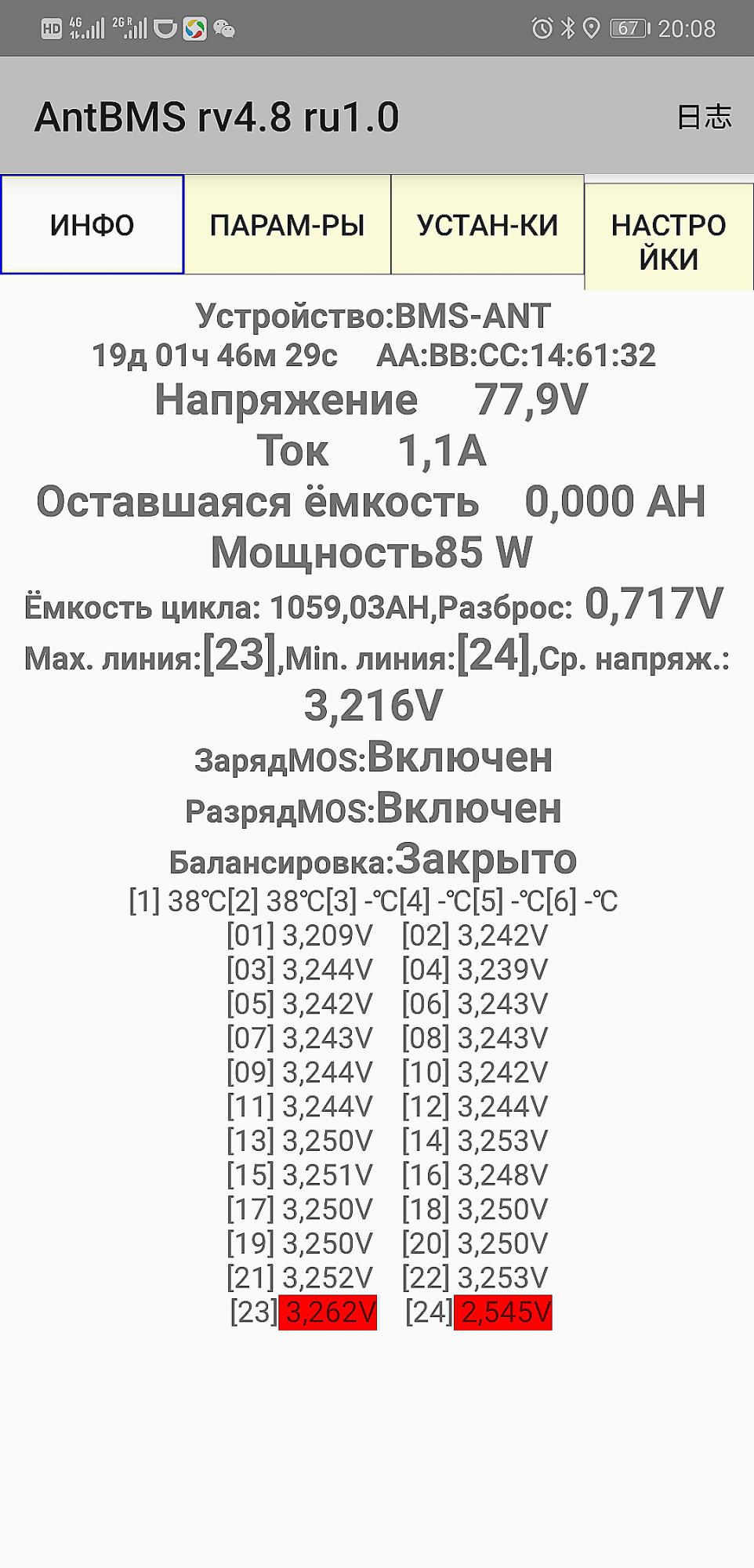

У меня BMS употребляет 1.1А,  где-то утечка тока? Если посчитать, за сутки неплохо так высадить может батарею.
Это уже вторая сборка,  и всегда 24-я ячейка первой уходит вниз
VitaliyS
...такого не  должно быть. Ток реально течет или это только индикация?. Может в бмске у ацп "ноль" тока сбит. Померьте прибором, что реально в цепи делается.

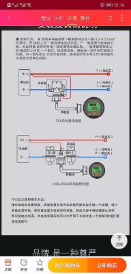

У меня на минусовом проводе после батареи стоит ваттметр,  вот такой
И после него подключена БМС. Ваттметр показывает потребление 0.5А,  но он не точный,  напряжение показывает на 4v больше. (А может наоборот,  он точный,  а все остальное нет). Почему после БМС не поставил - чтобы после того, как она отключит батарею,  не терять инфу в памяти ваттметра.
strannik
Т\о что кажет бмс еще не значит что это на самом деле так. Проверьте напряжения на 3 последних ячейках и скорее всего есть сопротивление в подключении. Такая же бредятина перла пока не перепаял подводящие к бмс провода. Измерял прибором для проверки внутреннего сопротивления элементов.
