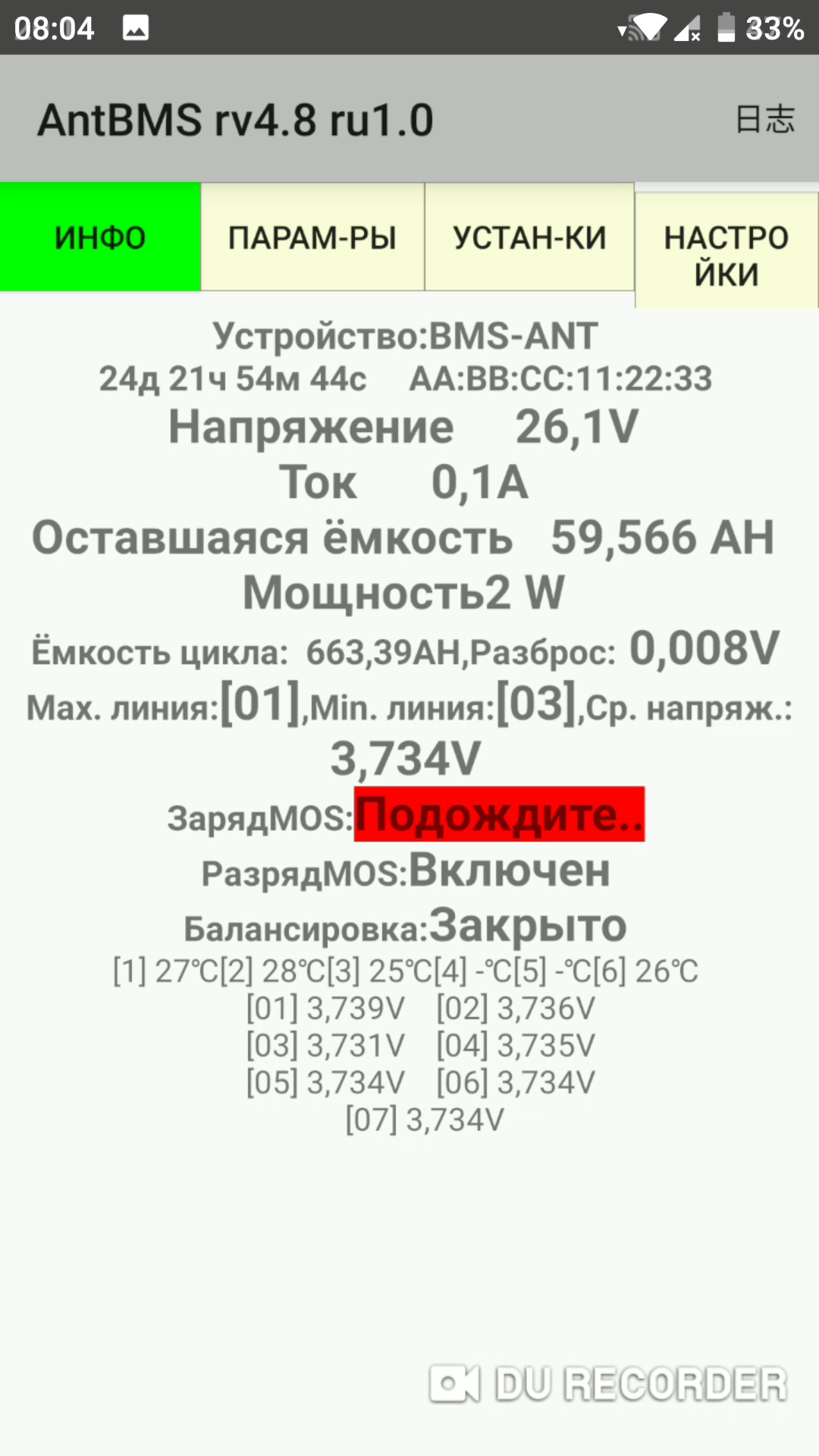

Shtuka
Больше года ездил с этой БМС и не было проблем. Вчера по непонятным причинам выбивает БМС. Заряд MOS пишет красным Подождите и все отрубается.
Подскажите в чем может быть проблема.
VitaliyS
... просто хочу уточнить, у Вас батарея из семи параллелей?
