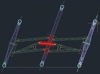

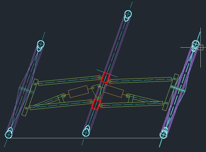

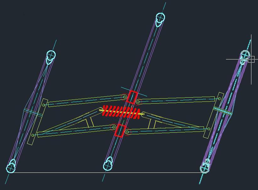

"Колесо с отрицательным выносом" - на самом деле это колесо с нулевым вылетом. А то, что раньше было, когда ось симметрии колеса находится снаружи от ступицы - это отрицательный.
https://yadi.sk/i/fcxJmF9wrPkMs
Скажите, по чертежу видно, что амортизаторы развязаны от вертикальной оси трайка и не влияют на вертикальную стабилизацию. И стабилизируете вертикальной пружиной. А если амортизаторы крепить к вертикальной оси трайка, они должны работать и на амортизацию, и на вертикальную стабилизацию, почему не выбрано такое решение?
Рычаги на сайлентблоках или на подшипниках?

mazazuk
Добрый день! Подскажите пожалуйста, как реализовано крепление рычагов к раме? Через сайлент блок или втулка пластиковая?
alpatov
Можно через сайлент блок или пластиковую втулку, лучше всего на маленьких подшипниках.

asncorp
Цитата: alpatov от 29 Март 2016 в 15:57
Чертёж реверса
Приветствую! Вопрос ...  это чертежи рабочие? есть еще примеры? И еще, не понятно где центр массы трайка на чертежах... ? (по моему это важно) Я тут просто планирую использовать что-то подобное в своей схеме... вот собираю информацию...  :-)
С уважением, Андрей. Электротрайк-шезлонг "Carlectus "  1кВт, LiFePo4 48V 20А/ч, 40км/ч - http://asncorp.wixsite.com/carlectus
Jeca
[user]asncorp[/user], цент ниже вашей пятой точки. Более точно не зная вес апарата не сказать.
