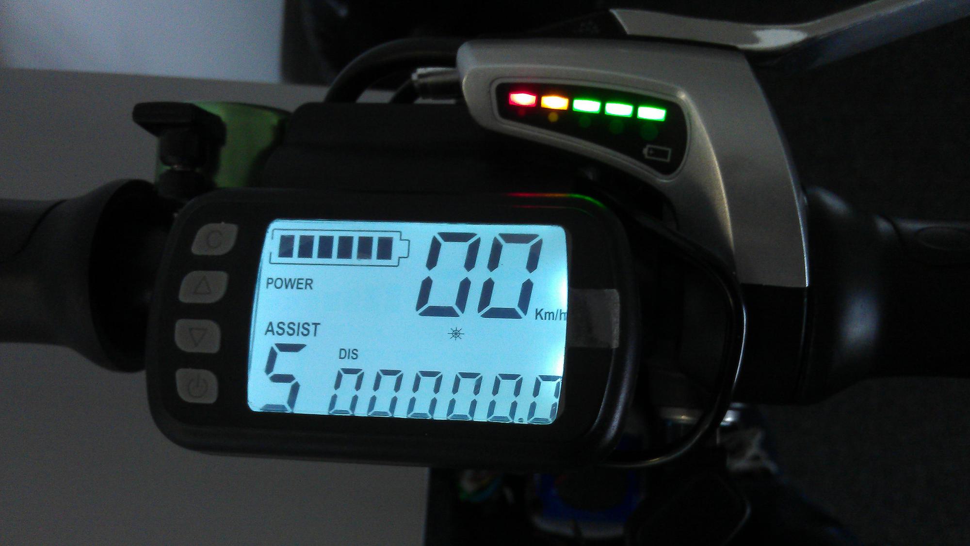

Алексей M
Фотка дисплея. Мне кажется стандартный, у многих такой видел. При включении дисплей пестрит множеством пиктограм, потом они гаснут и не вызываются.. Нижняя кнопка включения, она же листает одометр, время в пути, пробег с начала старта и тд..две средние-регулируют режимы ограничения скорости, верхняя путем долгого нажатия снимает какую-то звездочку.. больше пока ничего не выявил..

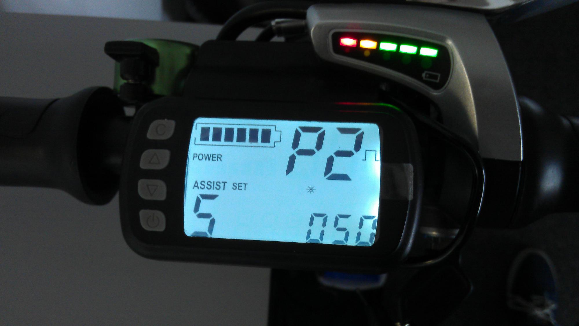

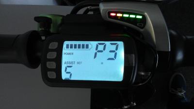

Всем привет! Наконец добрался до самоката. Сегодня доехал до метро-от метро до работы. Скорость макс по дисплею 14 км/ч, с вывешенным колесом 18. Пытался настроить установки на дисплее.  %-)
Действительно вход в меню осуществляется одновременным нажатием двух средних кнопок. Далее ничего не понятно. Р0-Р1-Р2 и тд..За что отвечает каждая?? Пробовал что-то поднимать-в итоге в некоторых позициях после какого-то максимального значения гаснет пиктограмма заряда батареи. сбрасываешь вниз-загорается снова. На ходовые характеристики не влияет..В общем есть опасение, что настрою так, что вообще не поедет. Кто настраивал?Помогите советом! Или может как-то можно сбросить его? Выкладываю фотки. Первая- дисплей в штатном рабочем состоянии. Дальше меню настроек.
е-байк, 26" ДД 1000W(1500Вт) 48V 12 Ач, 33А, лион
самокат Mercane WW 2x500Вт 48В батарея в апгрейде
лодка на Ямахе М12 (12В 30А) свинина 12В 100Ач
Slider
Выше по ссылке приводились значения этих параметров:
ЦитироватьР0 - 31,0 ( это, видимо, порог срабатывания бмс )
Р1 - 08 ( это, видимо, диаметр колеса в дюймах )
Р2 - 010 ( не знаю, что это, что-то, связанное с током, по-моему - наверное 10А макс. вкачиваемый ток )
Р3 - 001 ( не знаю, что это можно переключить на 0 )
Р4 - 0 км/ч ( видимо переключение с км на мили )
