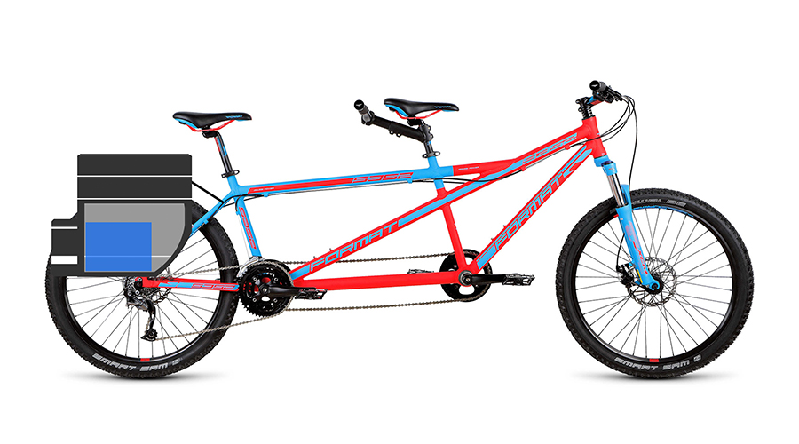

Тандем Format с разборной рамой и электрификацией.

Установили
- Подножку мясную
- багажник
вчера доставили нам вело штаны.
АКБ будет две 2  шт. по бокам штанов. 36вольт х2 = 72 вольта
контроллер марк 2
видео - начал делать..
Kapitan
В этом видео оттачивает процесс сборка – разборка байка. Уже под проект  готово  мотор-колесо и делаем на заказ два акб. В следующих сериях будем ставить на него электрику.

Крылья все поставили.
АКБ сварили.
Делаем удлинитель для акб.
- Вышли на финиш нею прямую..
пс. Нужны термо бутылки..

Коллеги/знатоки, подскажите плз!
В данном проекте будут использоваться 2 АКБ по 36В соединенные последовательно, т.е. 72В в итоге. В каждой АКБ уже установлены БМС.
Вопрос. Можно ли будет использовать ЗУ на 72В? Стандартное заводское с CC/CV. Контроллер будет не Adaptto.

Батареи одинаковые на 99,9%. Сперва это была батарея 72В/42Ач 20s/12p из LG MJ1. Баночки предварительно тщательно тестировались и отбирались по идентичности. Сейчас под проект тандема эту батарею разделили на 2 части по 10s/12p и поставили 2 одинаковые БМС-ки с лимитом на заряд 10А. Все это ради того, чтоб разместить эти 2 АКБ по боковым отсекам велоштанов для максимального снижения центра тяжести.
Соответственно, хотелось бы использовать ЗУ 72В/10А.
