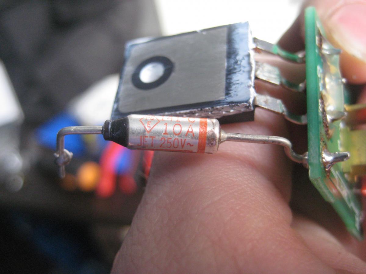

Столкнулся я с поломкой вентилятора на печке в машине.
Не как не могу понять как проверить данный девайс.
Вот его схема
Вот данные pdf на то что стоит внутри
http://www.vishay.com/docs/91201/91201.pdf
Как его правильно проверить тестером?

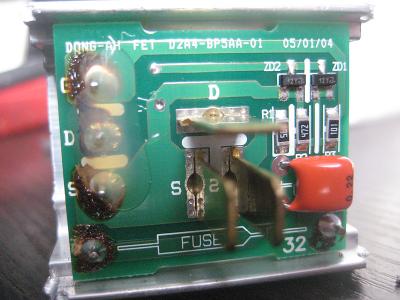

deniskubik
То что внутри, взял фото уже разобранного кем то ранее.

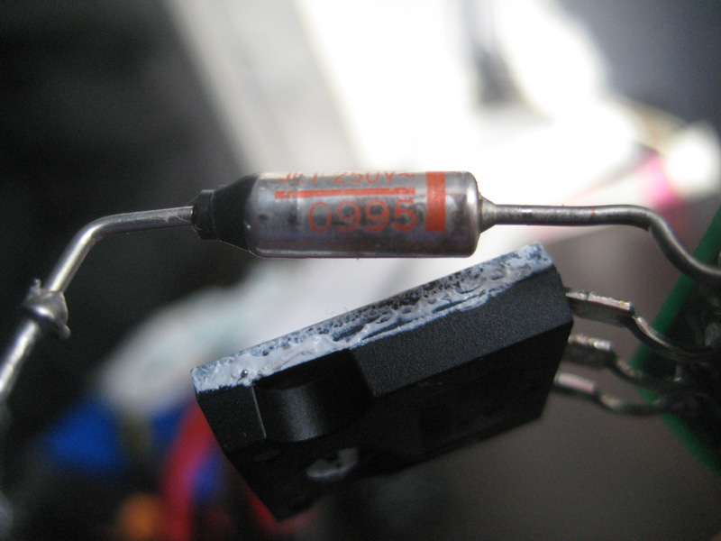

О, вижу термопредохранитель! Вскрывайте свой и прозванивайте этот самый термопредохранитель! По любому он вылетел, если так, то покупайте резистор печки ваз 2110(зелёный кубик на пластиковой плите с контактами), на этом резисторе есть термопредохранитель- вырезаете его и впаиваете на "нужное место" силовой пайкой(т.е. крепко примотать медной проволокой, а потом паять).

Проверять начните с термопредохранителя. Вероятно он сдох, тогда его нужно будет заменить. Только имейте в виду, что при попытке припаять новый термопредохранитель обычным способом он тоже сдохнет - на то он и термопредохранитель. Для того чтобы припаять термопредохранитель, нужно его корпус обмотать тряпочкой, смоченной спиртом, а паять большим увесистым паяльником не дольше пары секунд. После замены термопредохранителя не забудьте намазать его термопастой и выгнуть его таким образом, чтобы обеспечить ему надёжный тепловой контакт с радиатором.
Можно конечно и вообще исключить термопредохранитель из цепи. Но тогда в следующий раз в случае перегрева сдохнет транзистор и ремонт будет стоить дороже.
Полная проверка устройства: подключаете вывод устройства "S" на минус, вывод "D" через лампочку на +12V, затем вывод "G" тоже на +12V. Лампочка должна засветиться. Теперь замкните вывод "G" на минус. Лампочка должна погаснуть. Если лампочка всё время светится или вообще не включается - значит оно не работает.

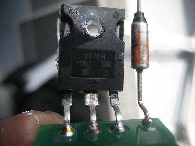

Цитата: deniskubik от 03 Фев. 2016 в 08:49
Спасибо. Сгорел Mosfet
Если Вы проверяли всю сборку целиком как есть, то есть вероятность, что сгорел термопредохранитель (тот, который подписан на плате как FUSE).
Если же Вы проверяли именно mosfet (деталь, на которой написано IRFP064), подключая провода прямо к его выводам, то диагноз однозначен.

Не раз такие чинил, 99 процентов горит термик.
deniskubik
В данном случае, как раз тот 1%.
Все поставлено на место и работает.  :hello:
