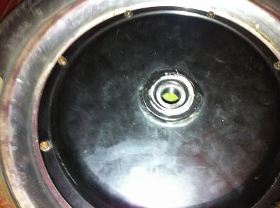

boom
LEE4ER
Вопрос ? на всех колесах так подшипники открыто стоят ? или только у меня китаец забыл положить сальник ?

[user]boom[/user], думаю везде так же - просто шайбочки :pardon:

Опять поменял подшипники. Когда все таять начало песок попал или реагенты..... смазка встала колом. добавил в первый пост как фото с запрессовыванием

volk0001
У себя менял подшипники посредством молотка. Выбиваются с одного-двух ударов, перед забиванием новых оные следует вдавить пальцами поелику это возможно, тогда гарантированно ровно забьются.

P.S. Подшипники подходят от генератора на ВАЗ. Я сначала поставил китайские, они практически сразу захрустели. Сейчас поменял на ГПЗ, надеюсь подольше походят
  В последний раз мы заказали "SKF 6202 2RS", в экзисте по 320 рублей. Нужно брать именно RS или 2RS - герметичная крышка. Перед этим брали NSK 6202VV - облегченная крышка, но хватило на пару месяцев зимы, шумят но едут.
  Так же рекомендую набивать подшипники смазкой перед установкой. С завода идет какое-то недоразумение.
Цитировать
P.P.S.  [user]odib[/user],  ежели не получается снять (хотя они выбиваются с одного удара молотка) тащите в автосервис на пресс.
Ага, раздавили крышку под пресом ;) У нас тоже именно с вала не снялось. Сам подшипник нормально выпресовывается из крышки. Молоток не помог. Теперь предварительно все посадочные места промазываем графитовой смазкой.

К вышесказанному остается добавить, что выбивать вал из крышки оперев последнюю на деревяшки не очень хорошая идея. Я так погнул края крышки, и ничего не добился. В итоге вал с подшипником выбили посредством кувалды килограмм так на 5, держа крышку в руках.
boom
Хз. Первую крышку снять надо хреначить молотком по концу оси который без провода.
А потом действительно ставишь крышку с якорем на две деревяшки и осторожненько долбишь по тому краю оси с проводами ииииииииии  эта фигня вываливается прямо в ладошки.

... И ежели колесо уже хорошо поездило и близко познакомились с московскими реагентами то в лучшем случае мы получим нечто такое:
В худшем крышку и треснуть недолго.

НУ чуток кривое. Тут доступ удобный.  мажжжж обильней силиконом )))
