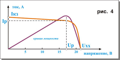

Вот на пальцах. Допустим напряжение СП в разомкнутом состоянии 21В, ток КЗ 5А, напряжение MPP 18В, ток MPP 4,5А.
При КЗ мы получаем ток 5А и напряжение ну условно 0,0001В. В итоге выходная мощность батареи 0,0005 Вт.
При сильной нагрузке на СП напряжение на ней падает до минимума, например до 2В (условный порог отключения дисишки) и на этом уровне и держится. Ток 5А, напряжение 2В выдаваемая мощность 10 Вт.
В случае системы отслеживающей МРР и не позволяющей СП уходить с этой точки напряжение держится 18В, ток 4,5А, мощность панели уже 81 Вт. При этом в зависимости от освещенности точка наибольшей мощности может меняться и нормальный МРРТ контроллер вычисляет эту точку динамически, сравнивая токи и напряжения.

ЦитироватьВот на пальцах. Допустим напряжение СП в разомкнутом состоянии 21В, ток КЗ 5А, напряжение MPP 18В, ток MPP 4,5А.
вот на пальцах мы и получаем, что пока "до точки МРРТ " не додет дело, то с солнечной снимают этот самый 0.0005Вт  :hello:
А если солнце за тучами и всего 12в на солнечной? она что, даже 2А тока не отдаст? Отдаст!
но никого это не волнует, потому что контроллер ждет МРРТ.  :-(

12-18% КПД у СП в точке максимальной мощности при максимальном солнце. Если опустить ее напряжение неконтролируемой нагрузкой до 2В, то КПД будет 1-2%, - со 100-ваттной панели соберете 10 Ватт, хотя если следить за ее напряжением и не давать ему опускаться ниже положенного возьмете те же 100 Вт.
