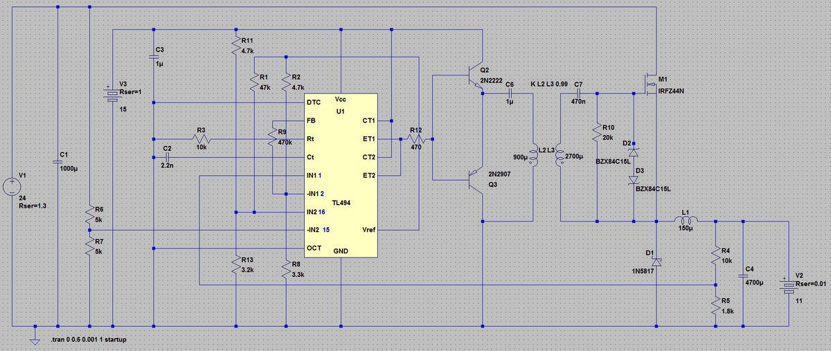

Цитата: Alex_Soroka от 10 Май 2018 в 17:24А если солнце за тучами и всего 12в на солнечной? она что, даже 2А тока не отдаст? Отдаст!
Alex_Soroka, хватит людям лапшу на уши вешать... Вы, видимо , солнечную панель реально ни разу в руках не держали... При плохой освещённости НЕТ в панели НИКАКОЙ реально полезной мощности... Вы там при 12 Вольтах на панели и 100 мА не наскребёте...
А кому реально тема с солнечными панелями интересна, попробуйте понять для чего служит, и как работает вот эта схема ( схема из симулятора ) ... Нужна будет помощь - позже дам подсказку...
SapienzSPB
#163
ЧуднО Вы оптику заводите :-D
И L1 явно маловата для частот на предыдущем графике.
И С2 как-то странно...
варп
[user]SapienzSPB[/user], схема рабочая... Так что ирония не уместна, думайте для чего служит.
А С2 и V1 на схеме ( в модели ) - имитирует аккумулятор с напряжением 11 Вольт в разряженном состоянии.
SapienzSPB
В этой схеме мне не понятно только включение С2. Как она работает и для чего используется мне понятно полностью. Сам нечто подобное делал. Только на N-chanel и трансформаторном драйвере.  :-)
Не хочу портить интригу. Может кто-то хочет догадаться сам.
варп
[user]SapienzSPB[/user], да да, давайте подождём... Но я не думаю, что будут ещё желающие башку напрягать... :-D
SapienzSPB
Вот предпоследняя ревизия. Остальное потерялось куда-то...
варп
#168
[user]SapienzSPB[/user], да, вижу, что понимаете о чём речь. Но модель солнечной панели на Вашей схеме не верна - солнечная панель, это источник ТОКА, а не напряжения.... Но я тоже с похожей начал...., а уже позже, мне более правильную модель панели подсказали... Оказалась очень близка к реальной.
И микросхемы сначала тоже хотел использовать, но здесь они оказались лишними ...- своей фиксированной тактовой частотой они только сбивали ритм работы автоколебаний DC-DC.
