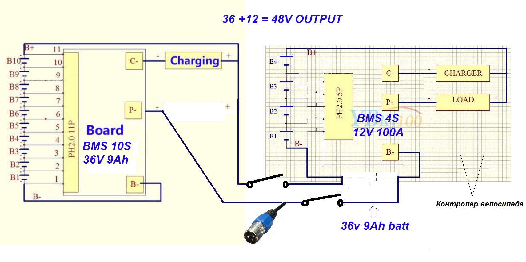

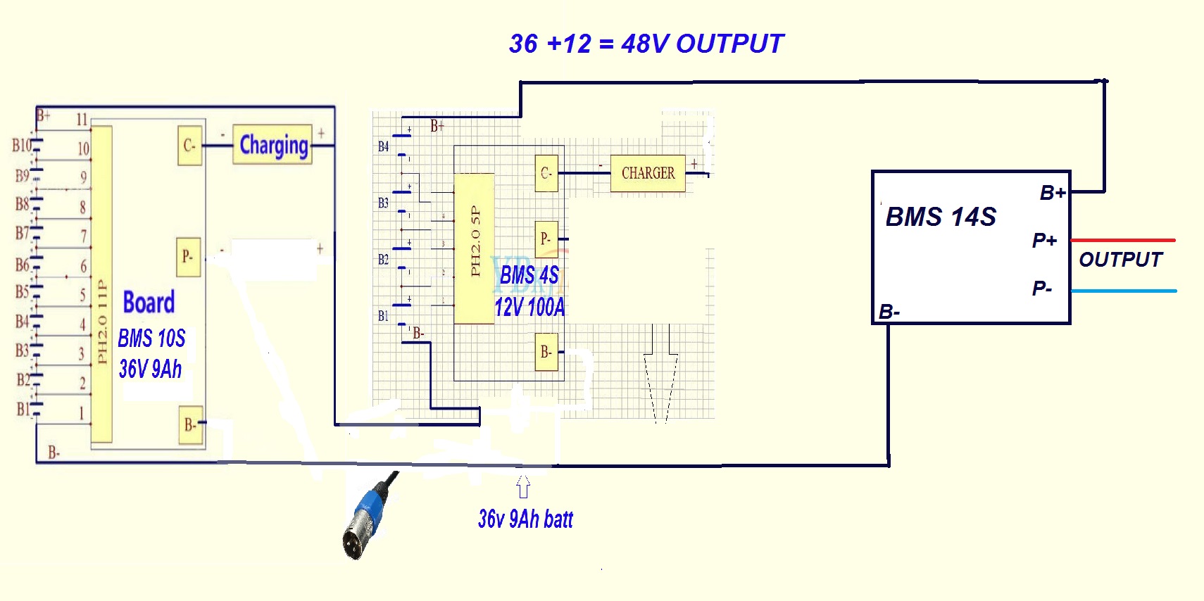

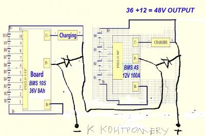

Вопрос как соединить БМС обоих Батарей. Батареи будут заряжаться по отдельности.
Задача не разбирать первую батарею в коробке, и собрать вторую самому.
Сейчас нарисовал схему но категорически уверен что не вижу всех подводных камней! Что вы об этом думаете?

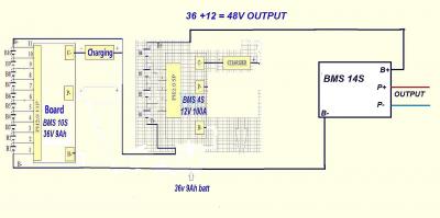

Вариант 2 Это как я вас понял.
Два БМС для зарядки а третья
  общая защита
Смысл выйти из первого БМС(зарядка) и зайти в разрыв второй батареи(у которой есть БМС для зарядки) а из второй батареи зайти  в третью  БМС котороя защита от переразряда и.тд.
TRO
Тот мой совет который вы процитировали, не предполагал соединение БМС между собой никак.
Предполагалось просто использовать их раздельно.
Поскольку в первом варианте вы хотите съэкономить на третьей (новой на 48в), то тот вариант не для вас.
Во втором варианте вы почему то батарейный минус новой БМС прифигачили не к минусу получившейся батареи, а между ними. Да еще зачем то P- старой БМСки задействовали (при использоваании третьей БМС на разряд, разрядные выходы старых БМС не используются совсем).
И что это у вас за выключатели с разъемом, можете объяснить?
И че это у вас пунктиром под второй БМСкой намалевано? Там перемыча должна быть, с рождения.
Не рисуйте ничего лишнего, там всего то одна перемычка между батареями (там где вы верхний выключатель всунули) , и третья БМС подключена к батарее (в процессе её подключения представте что двух других БМС просто нет, не тяните к ним никакие провода из третьей).

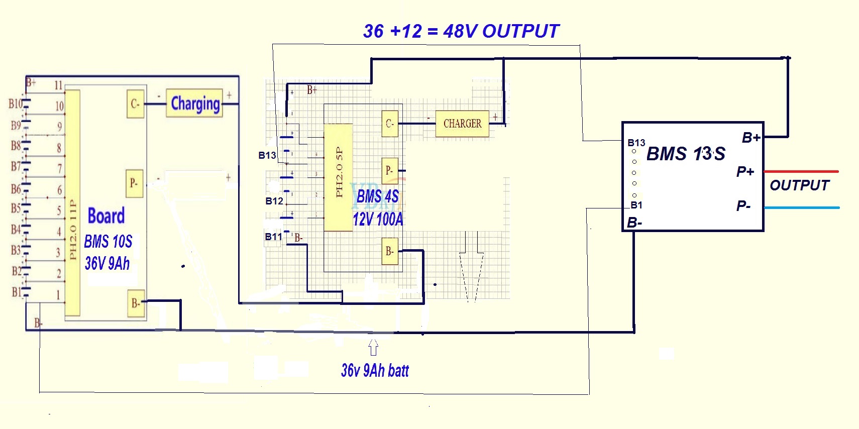

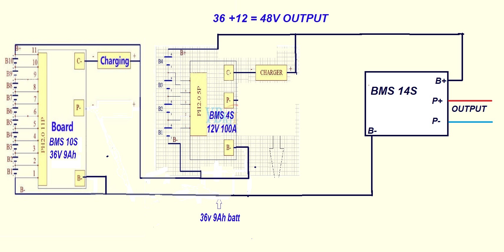

Сейчас не одно подключения не задействован кроме подключений зарядки и балансировки
TRO
Плохо, у вас две крайности, вы или свое к старым БМС дорисовываете (что не нужно), или стираете то что было нарисовано на них до вас (что тоже не нужно).
Плюс второй зарядки верните на плюс батареи, он у вас в воздухе болтается.
На БМСках родных перемычек нехватает снизу (оба B- соединить как было в заводской схеме). Вы это все почему то затерли.
Че за разъем снизу?

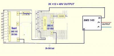

димондиман
#80
Че за разъем снизу?

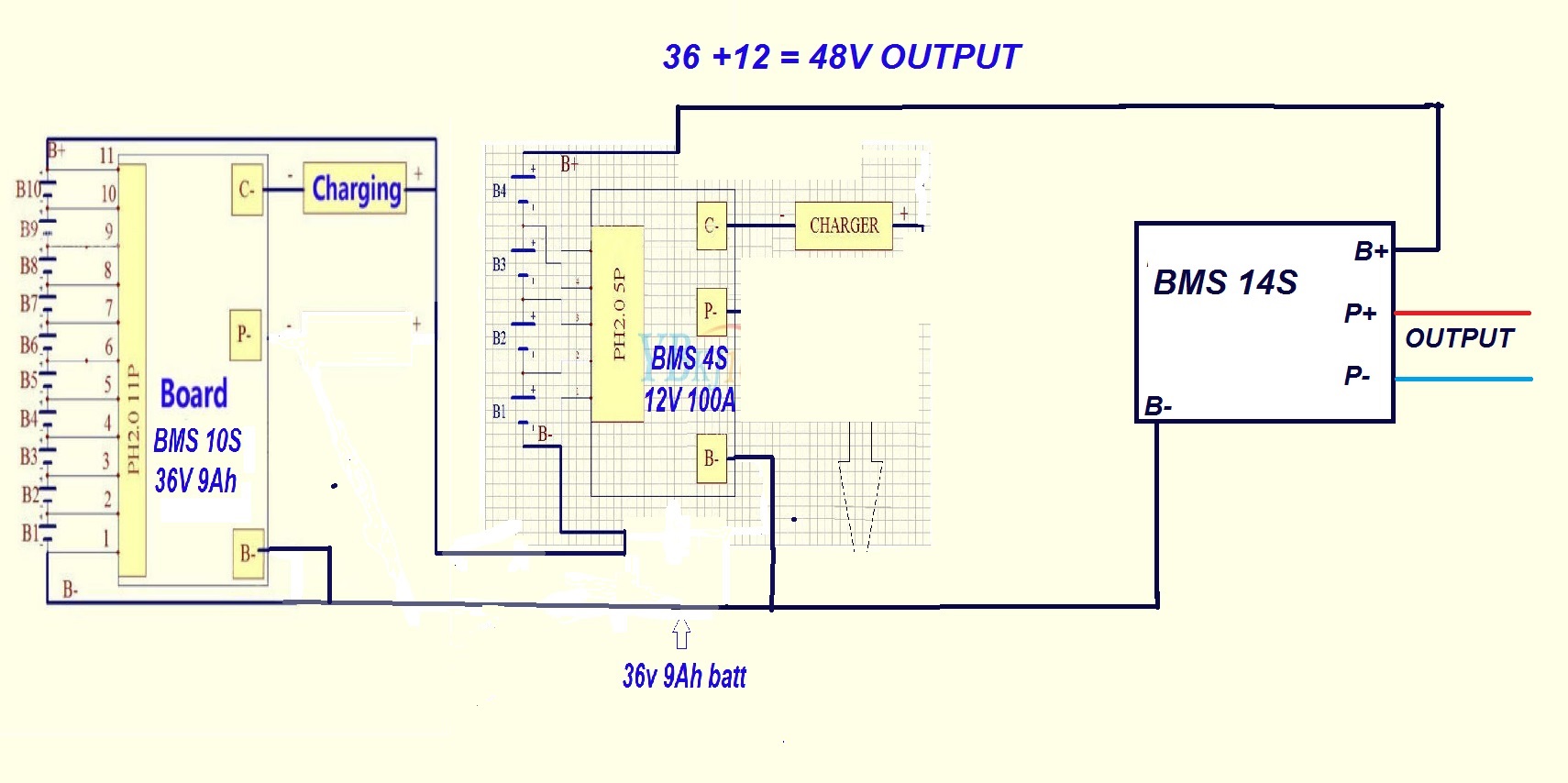

уже стер
так?
TRO
Нет, не так, у второй БМС В- посадите там где он был по родной схеме (где у вас штрихами было что то нарисовано).
И плюс второй зарядки соедините перемычкой прямо наверх.

TRO

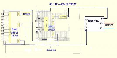

Красота. Надеюсь вы помните что у ТРЕТЬЕЙ НОВОЙ БМС есть балансирный разъем, и его тоже надо ко всем  14 банкам подключить. Для этого лучше схему нарисовать столбиком, расположив элементы в одну вертикальную линию, так чтобы старые БМСки были справа. А новую БМС полностью разрисовать слева, вместе с её балансирными проводками.
димондиман
Вы хотите что бы я подключил балансировочные разъемы 1 и 2 БМС с третьей?
TRO
[user]димондиман[/user], Я хочу чтобы вы временно ЗАБЫЛИ о старых БМС, и дотянули балансирные провода с НОВОЙ БМС непосредственно к элементам.
Это првильно не только схемотехнически, но и практически.
димондиман
Нет проблем, только 13s будет потому что 14 я не вижу в продаже.
TRO
Если банок 14, то и БМС надо на 14 (её можно сделать из БМС на 16S).

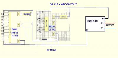

Во вторых вопрос, вам паспортного разрядного тока старых БМС для ваших нужд хватило бы?
Если да, то в вашем случае можно было бы обойтись без третьей БМС.
Например так:

это последовательно?
