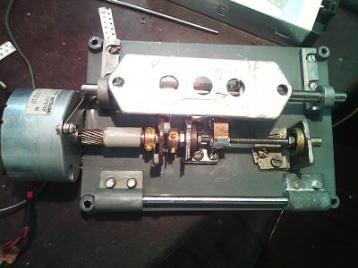

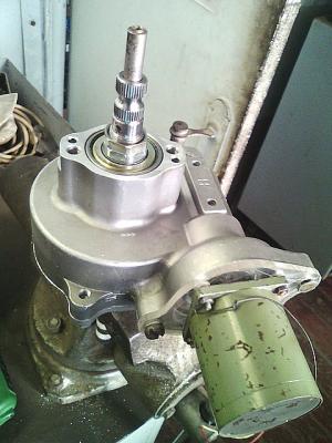

Есть у меня безлюфтовый редуктор к которому я уже прикрутил шаговик и почти подготовленная ось для крепления заготовки звездочки.
Поворотная ось редуктора будет крутить дисковую заготовку, а линейный привод (тоже почти собран, это шаговик с винтом и гайкой и напрявляющие с кареткой на фторопластовых обоймах) будет тягать (пока) болгарку. Ход 40мм.

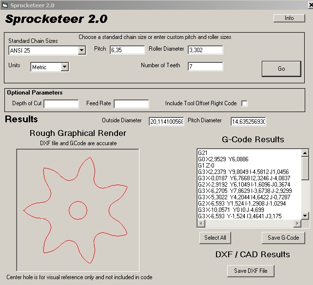

Чертеж звезды я получаю в замечательной програмке "Sprocketeer 2.0".
Она выдает векторный рисунок в формате DXF, и еще G-код для станка ЧПУ. Сразу есть засада: В выходных файлах вместо точек в числах стоят запятые, из за этого в разных программах звездочка выглядит как черт знает что, поскольку они все после запятой игнорируют. Проблема решается просто, грузим файлы в блокнот, и автозаменой меняем все запятые на точки. По идее имей мы нормальный станок с полной поддержкой G-кода (с корекцией диаметра инструмента и поддержкой поворотной оси), можно было бы сразу делать звезду. А так увы, буду изголятся как могу.

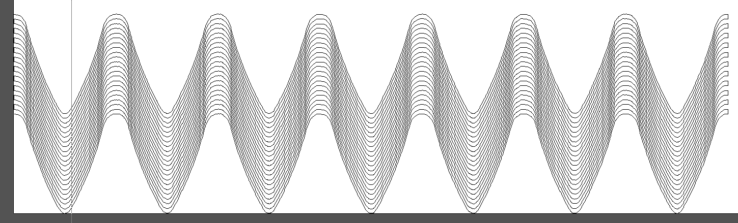

Подготовка траектории для платы GRBL в G-коде:
Этот этап практически пройден, и будет написан чуть позже. Скажу только что оснвные манипуляции я буду делать в программе ArtCAM, которой пользуются практически все ЧПУшники (я установил её себе всего неделю назад, так что не бойтесь, ничего страшного и архисложного в ней нет).
Для примеру полученная траектория в 22 прохода для звезды в 7 зубов, после компенсации диаметра инструмента и развертки в горизонтальную плоскость.

[user]_claw[/user], Ну незнаю, может оно как то хуже должно работать, но чтобы не работало ... Я и на 5 зубов вручную выпиливал, вроде работало, правда без больших нагрузок и скоростей,  переводил с лазерного принтера на металл и спиливал на наждаке, потом дремелем доводил. А на велике я на 6 зубов давным давно делал, это была звезда на выходе редуктора с приводом на большую звезду каретки (миддрайв), тоже вроде к цепной передаче вопросов небыло. Прога даже на 4 зуба звезду считает, вот соберу звездопил, обязательно сделаю звезду с 4 мяя зубами и опробую (даже замеряю точно ли угол передает, без дерганий ли).

TRO
#16
Прикрутил болгарку на завесы от дверок каких то разобранных приборов.
В спойлере гифка
Пошатал диск болгарки из стороны в стороны, есть небольшой люфт только в редукторе самой болгарки , визуально пару десяток.
ferum
А мне вот интересно, ведь с каждым резом, диск болгарки будет уменьшаться. Как это корректировать?
