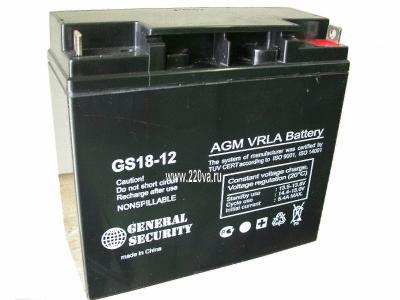

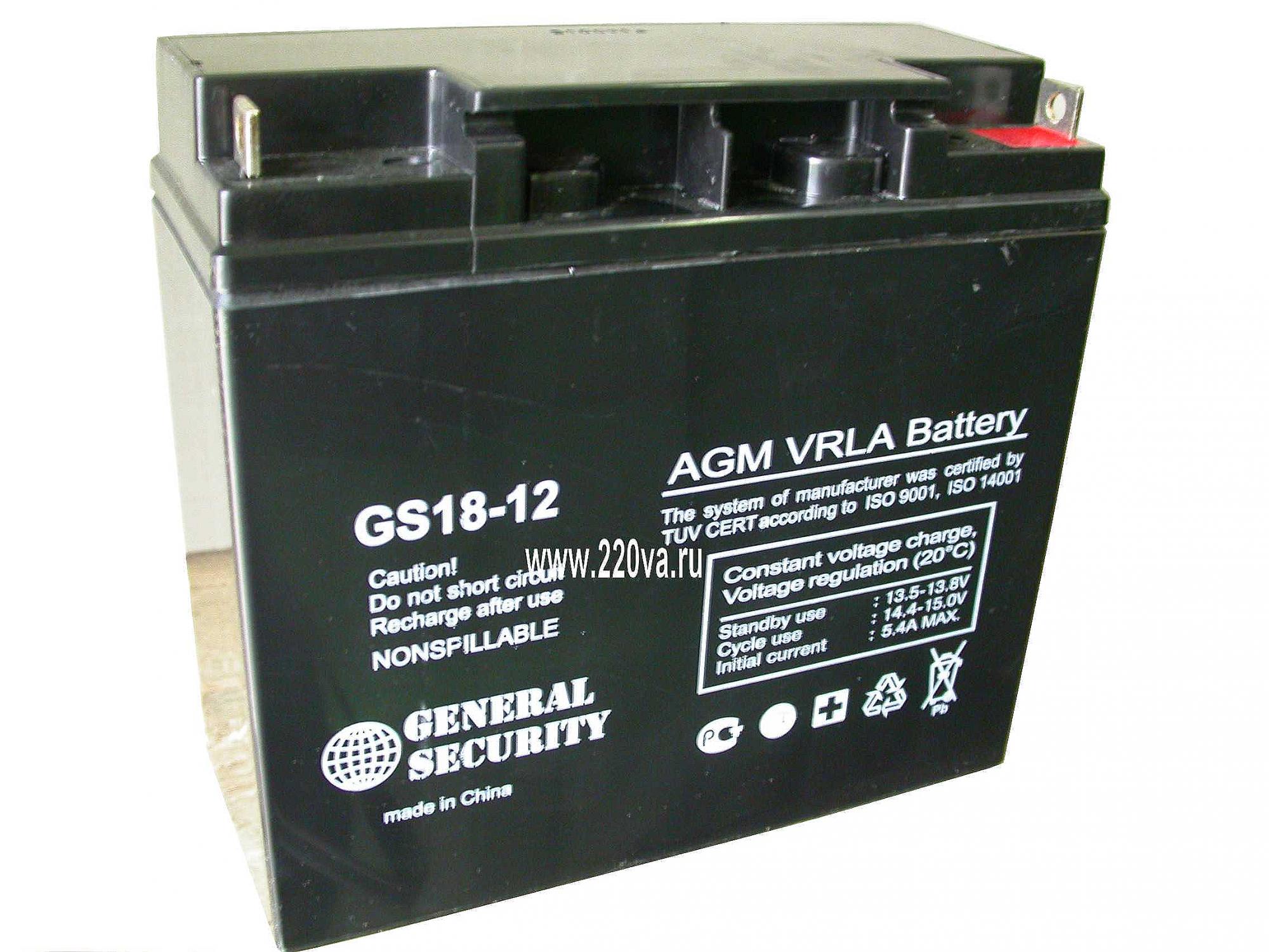

Александр CRV
у меня на снегоходе две сборки по 4 вот таких батареи. Соединены в типа ящик из алюминиевого уголка. В объеме  чуть больше чем автомобильный АКБ средний.
Одна заряжается другая катает. А можно поставить обе сразу. Я правда еще ни разу их не выкатал т.к. к эксплуатации он не готов.
так что нет никаких проблем. Их стоимость 1500 за штуку я нашел (до то 2000 легко найдете). т.е. можно делать все что угодно и есть возможность для "разгона" двигателя просто установив 5ый и получить 60В.
P.S. Автор вначале хотел моторчик от печки поставить а к 4й странице темы уже восьмерочный диф., и движки по 40т.р..  чтото больше похоже что тема уже не сдвинется с места.
Piramidon
[user]Александр CRV[/user],  Ваше счастье, что не начали эксплуатировать, начнете, узнаете что за аккумуляторы за 1500 руб.
