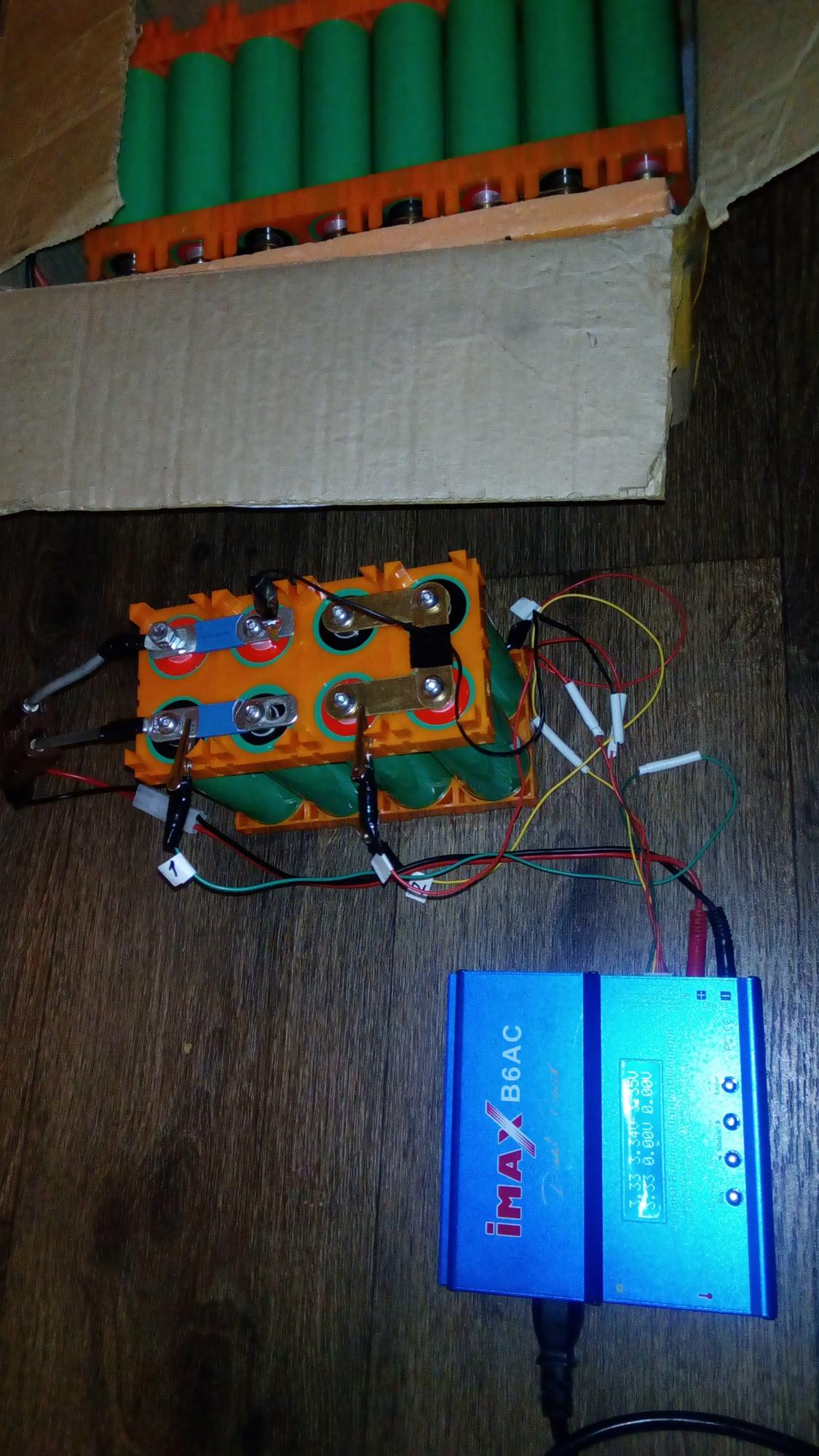

Завтра есть некоторый шанс на теплую погоду и свободное время, вот подготовился. Из новых ячеек собрал батарею 4s2p примерка показала что в притык смогу в корпус квадроснегохода воткнуть 4s3p. Но особого смысла нет замерзнет дите быстрее чем сядет батарея.
За одно на контролере фунтика переставил ограничение с 25 на 30А. Теперь батарея позволяет. За счет меньшей просадки напряжения и большей мощности думаю заметно бодрее поедет.
