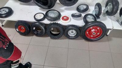

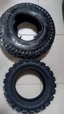

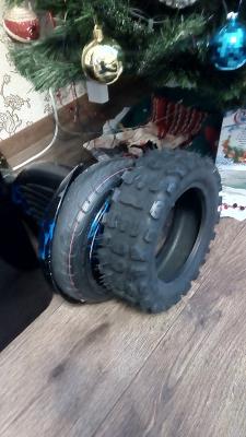

Ну чтобы отвлечься занялся вторым. Почитал темы тех кто уже прошел этот путь и свои соображения перебрал. И пообщавшись с одним продавцом запчастей для гириков . Объяснил, для чего мне и он с большой скидкой продал такую резину. На одной фотке она снизу на другой посередине.
Возможно поторопился купить резину. Ну вот два варианта это купить передние колеса меньше по диаметру чем уменьшится крутой клиренс на 4 см или натянуть на диски резину со второй фотки. У нее высота почти такая же как у существующей и передние менять не нужно, но вонючая ужас!
По идее скорость сильно вырастет и клиренс даже желательно занизить, но чем меньше колеса тем значительнее все препятствия.
