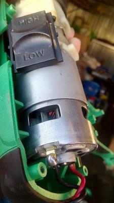

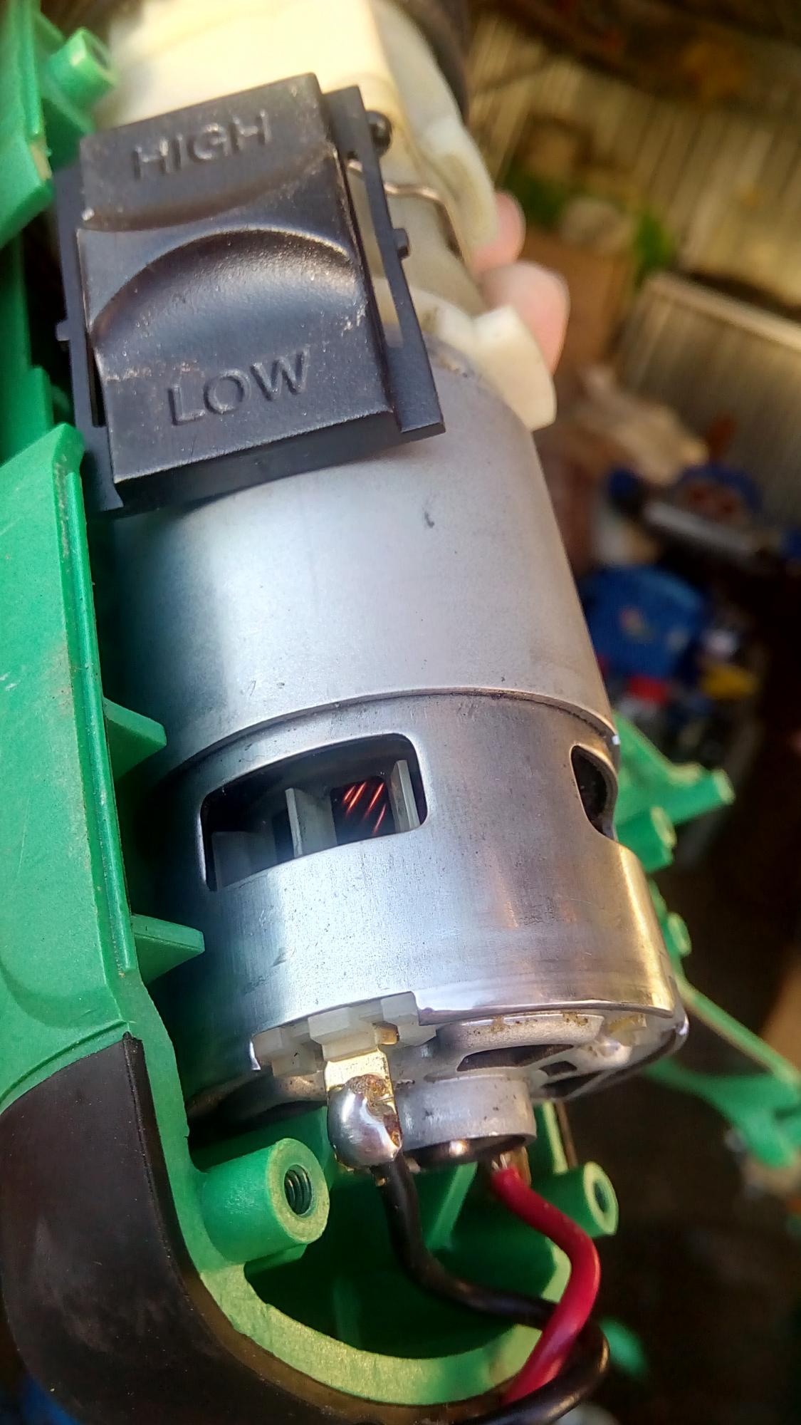

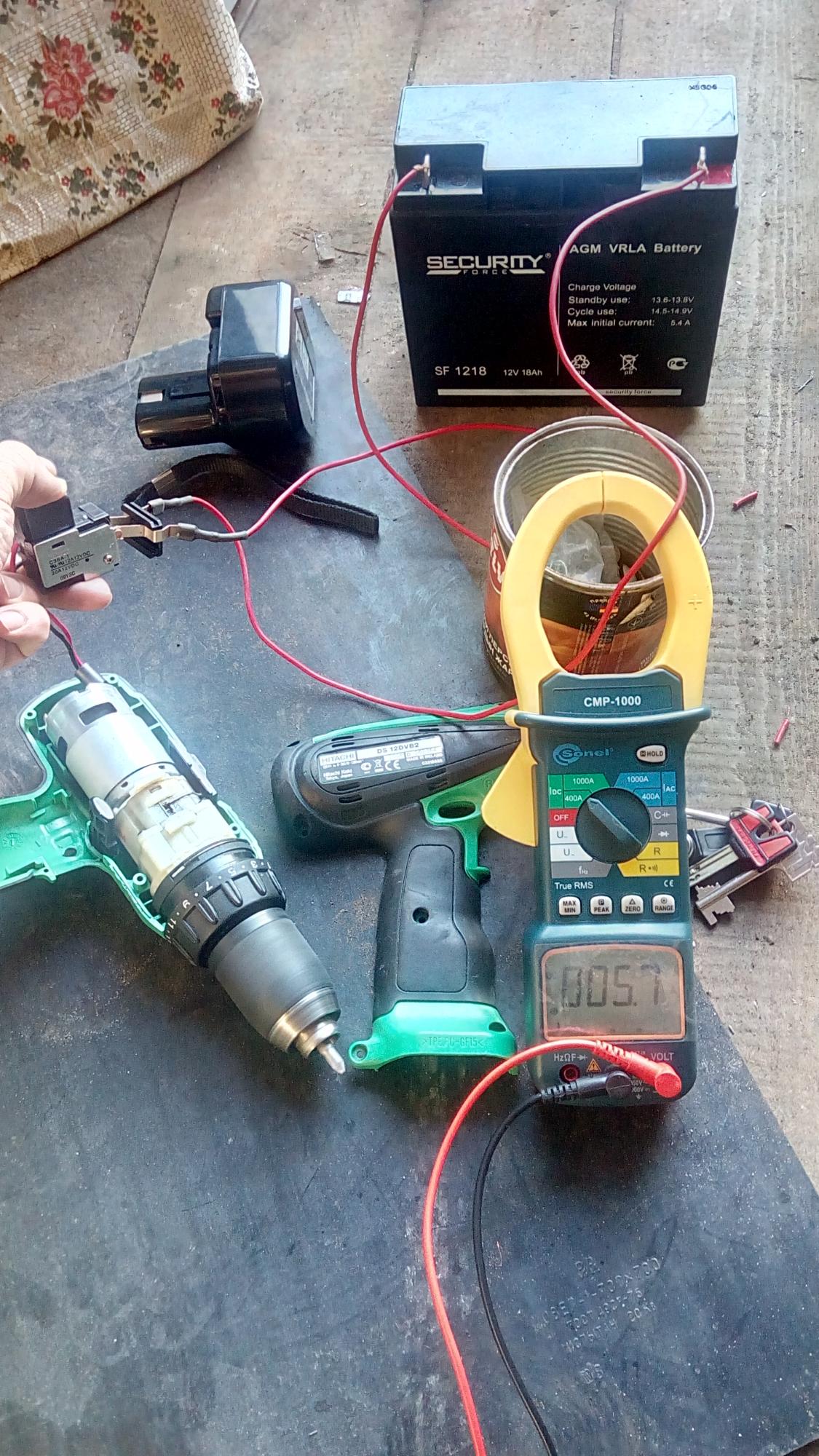

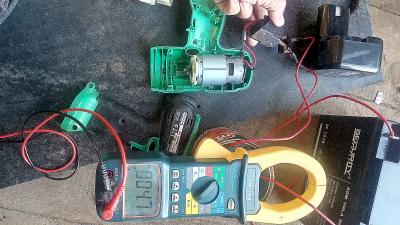

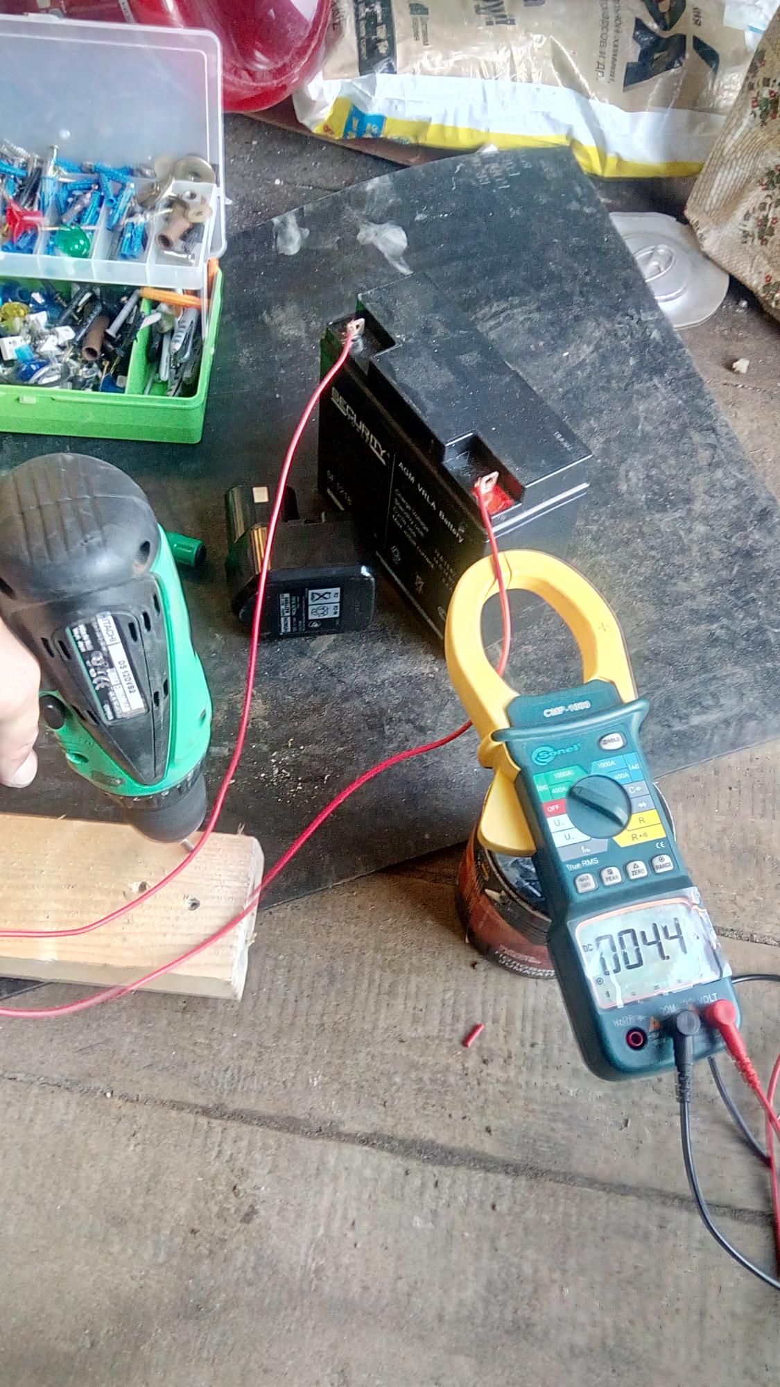

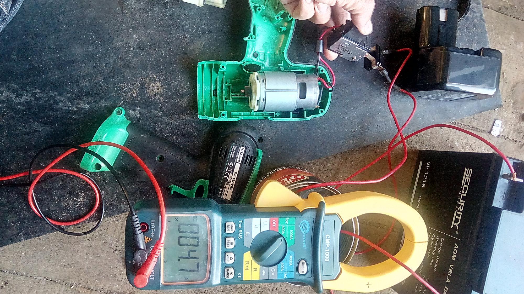

По просьбам и по собственному любопытству сегодня провел исчерпывающие тесты как мне кажется.
Для начала взял клещи у нашего главного энергетика с работы и сверил показания встроенного в квадрик амперметра. Как и ожидалось встроенный завышает ток, но не в разы. В ситуации когда он показывает 19А клещи показывали 16-17А т.е. вполне можно с некоторой поправкой ориентироваться на мои прошлые измерения.
После разобрал один из своих шуруповертов который на 12В и двигатель у него на вид один в один с теми бошевскими что стоят на квадрике.
Для чистоты эксперимента даже прилепил туже батарею, чтобы не гадать может штатная слабее.
Данные вполне себе похожи на те что были вчера с учетом погрешности измерения.
Потом снял редуктор, но тут при троганьи этот моторчик летал туда сюда пок ане догадался раскручивать его плавно и плавно останавливать. Надо сказать ожидал что будет гораздо меньше и высокие показатели тока предыдущие сваливал на свойства редуктора.
потом собрал и решил покрутить саморезы на разных скоростях. Крутить одной рукой и снимать нереально тут просто поверьте. Если исключить пиковые токи при стартах то максимум видел при закручивании шурупа на второй скорости 13А, но т.к. на второй скорости шуруп очень быстро залетает это плохие измерения. Толстых шурупов чтобы остановили шуруповерт у меня не было. И что я сделал вывод что при обычной работе на максимум кнопку я да и наверное никто другой никогда не нажимает и рабочие токи батарейные как ни странно если крутить шурупы слегка зажимая кнопку (как привык) даже меньше холостых или около того. Это неожиданный вывод.
у моторчиков обмотка как мне кажется из толстой проволоки , но тут я не спец и даже не любитель. не уверен. Просто думаю раз меди много то сопротивление маленькое и ток большой.

Проведите аналогию со стартером автомобиля и сразу станет все понятно. С этого мотора как и со стартера сняли всё что смогли. Сопротивление обмоток "ноль", большую мощность выдавать может, но не долго. Дальше, закипит. Кто делал ЭТ на стартерах не дадут соврать. Правда тут ситуацию частично спасают большие обороты и крыльчатка. А если нужно переварить большой момент при низкой скорости, то врядли крыльчатка сможет сдувать выделяемое тепло. В итоге перегрев. Для детских коротких покатушек, да! Езда на более дальние расстояния от 1 км, нет!
Александр CRV
[user]pchelomor[/user],  со всеми словами согласен. Тут самый интересный момент всего этого, что этот мотор трудно перегрузить в нормальных условиях. т.к. он используется в шуруповертах в основном на токах которые меньше его холостого хода. И нагружая его я не вижу существенного кратного  увеличения тока. Такой вот парадокс забавный. Главное долго не ехать в горку или в грязи когда большой нагрев и слабый обдув.
В общем будь я ребенком продвинутым на технике с такими моторами, я бы просто не доводил газ до 100% тогда токи куда меньше а едет почти так же.
Вопрос с реальным крутящим моментом все еще открыт. Было бы чем померять, чтобы сомнений не оставалось ....

[user]Александр CRV[/user], Хрень какая-то  :ireful: Померил ещё раз ток через мотор от редуктора машинки на ХХ - 0.7 А при питании от 14 В . Там мотор 550 серии на напряжение 6 В 9000 об/мин. Померил потребление шуруповерта SKIL 12 В, при питании от 14 В- потребление -2 А. Померил потребление двигателя от вентилятора XTMR-007 250 Вт 12 В при питании от 14 В - потребление - 1.32 А :wow: Что-то у Вас не так с этими моторами :neg: Если они исправны и Ваши клещи не врут, то лучше их не использовать на вашем квадрике!
Александр CRV
[user]FUNTICK[/user],  Намерял одно и тоже почти и клещами и амперметром через шунт. Так что  в измерениях не вижу смысла сомневаться. Я же помярял два мотора боша 12 и Хитачи 12 тоже вроде как достаточно чтобы не грешить на один конкретный брак.

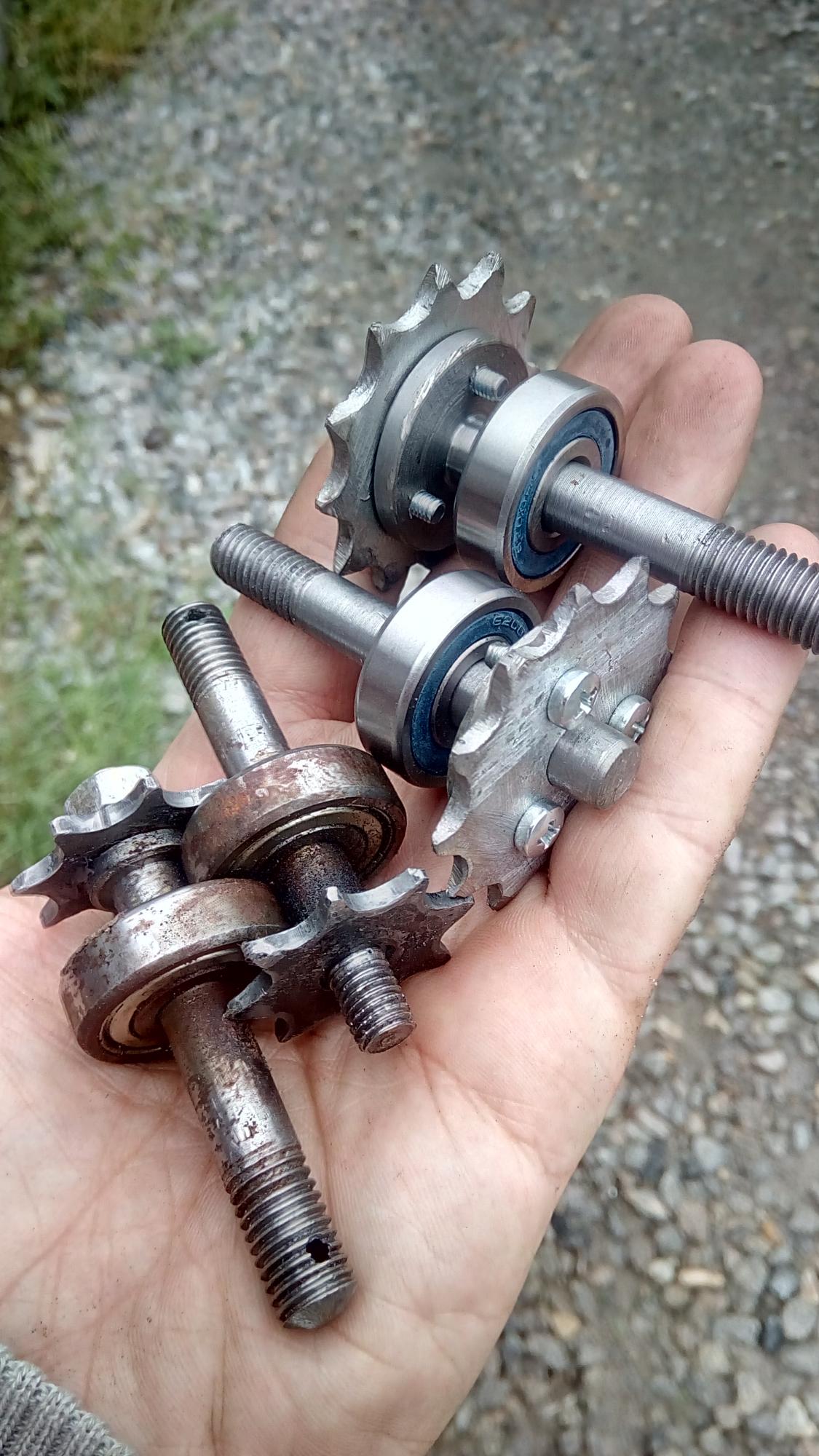

Пока слабым звеном оказалась механика а именно маленькие звездочки. Вот у них и правда КПД ни к черту т.е. при движении они дают вибрацию и иногда щелчки когда зуб не попадает сразу из за чего иногда (не каждый день) одна цепь слетает. Скоро заменю на звездочки по больше зубов и нарисовал токарю заказ на новые валы под них с удобным креплением. Так сказать устраняю детские болезни конструкции, но по моторам не вижу никаких признаков их будущей кончины.

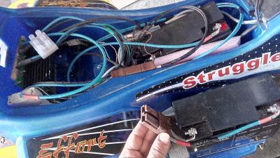

Александр CRV
#66
Введены некоторые технические изменения. Выкинул механическую блокировку шпинделя редукторов т.к. слишком резкий был тормоз.
За одно решил, что шум цепи и ее периодическое скидывание то с одного мотора то с другого это из за слишком маленьких ведущих звездочек и связанных с этим сложностей. Старые звездочки держались на валу за счет овального посадочного места. Очень муторно было их вытачивать надфилем. Решил сделать проще, заказал токарю новые валы с большим фланцем и с помощью отца сделали новые ведущие звездочки и одели на новые валы.  Пол дня наверное отец возился со звездами и я с пол дня еще собирал. Уже как то надоело возня с этими цепями то подтягивать то регулировать сносность звезд на колесах. Ну вот наконец настроили одно колесо идет идеально, второе изредка щелкает цепями. Да был еще смешной момент - ребенок чтото завыпендривался т.к. он заснул в машине и его разбудили и был против всего. Ну я в шутку говорю ладно тогда сейчас мама будет кататься пока ты вредничаешь. А мама шутки не поняла и уселась да поехала даже с сумкой. Я до сих пор смеюсь как вспоминаю . Даже заснял :)
В начале опять же катались около гаража и показалось. что электротормоз не нужен. Как выехали на асфальт оказалось что выбег с максимальной скорости до 4х метров. Поставил кнопку которая коротит моторы через контролер [user]FUNTICK[/user], Выбег с 4х метров упал до метра. Что уже вполне приемлемо. Нужно теперь только нормально приладить ее как педаль тормоза. Хотелось бы конечно плавно регулировать усилие торможения, но некуда педаль от лада калина или чтото в этом роде приткнуть так чтобы она не мешала.

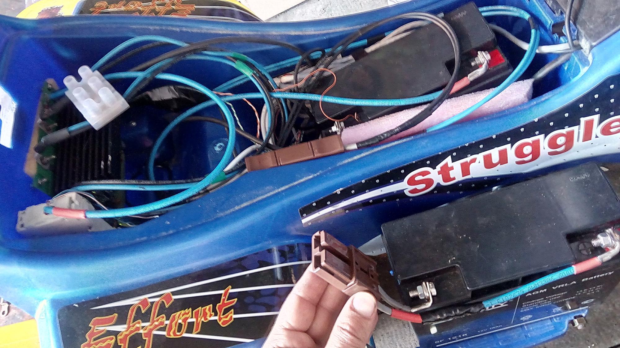

Да вот может кто-то знает как называются такие разъемы? Мне достались с дохлых UPS сделал на них два акума. Замена батареи теперь дело нескольких секунд. Нужно еще укоротить лишние провода на досуге.
Сегодня искали пределы возможности квадрика. Поставил 30А ограничение. К томуже увеличилась скорость и за счет больших ведущих звезд. Правда здорово мешали мама и бабушка. Почти все видео что снимал были с ними и их командами "медленнее!", "стой!", "туда не едь!" и т.д.
Покатались довольно весело. Если смогу смонтировать чтото стоящее с тех кусков когда никто не лез в кадр то выложу. В конце ехали по гаражам по плохой дороге я за дитем на машине и снимал на телефон. По спидометру было ровно 20км/ч. Как то с этой беготней не удосужился проверить по GPS. Ну успеется. Но вот с токами 30А свинец стал очень быстро сдуваться. Моторы и контролер греются, но тревоги не вызывают. Это конечно было предсказуемо, но буквально 25-30минут покатушек по плохой дороге и контролер уже отключает моторы. Как я уже писал езда в пол газа здорово снижает рабочий ток, но сын любит скорость, едет на всю, уговорил немного поездить потренироваться подстраивать скорость под пешеходов, но не надолго и снова погнал. Ставить свинец большей емкости уже некуда. На литий менять чтото лень пока, нужно будет с БМС да с зарядкой все усложнится. Не тянет начинать хотя элементы 38120s есть. Прошлые выходные катались по большому парку на велосипедах с женой а малой на своем мелком велике так конечно приходилось ехать с его скоростью. Вот хочу как то подобрать ему в итоге такую скорость/ток/передаточные числа звезд чтобы на час гарантировано хватало заряда и скорости достаточно было чтобы никто ни кого не ждал.
Название или тип разъемов подскажите кто знает.

Александр CRV
Не совсем они, но очень похожи. У меня и такие есть пару штук они не стыкуются. Спасибо ссылку сохранил.
Ночь стоял аккумулятор на зарядке с начальным током 0.9А т.е. 5% от емкости и взял всего лишь 3650мА. imax отключил его как заряженный. С утра поставил добивать маленьким током. В любом случае с добивкой будет меньше четверти емкости. Так мы за вечер посадили два акума хотя в них еще по 75-80%  емкости осталось. Мда.... чет уже сомневаюсь что там 30А стояло. Ставил одну перемычку не глядя на ощупь. На 15А ведь отдал больше 2/3 емкости.
Значит по просьбам мамы и бабушки и по этой причине обычные покатушки будут где-то на 20А.
