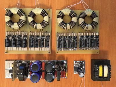

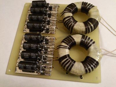

И так суть смысла такова: классический полумостовой преобразователь без каких-либо обратный связей - на полный шим, частота преобразования 100кГц, 4 тороидальных трансформатора на каждом по 4 вторички со средней точкой. Каждая вторичка расчитана на 12 вольт 3 ампера.
Добавлено 15 Фев. 2016 в 13:21
Трансформаторы с выпрямителями. Таких плат будет две.

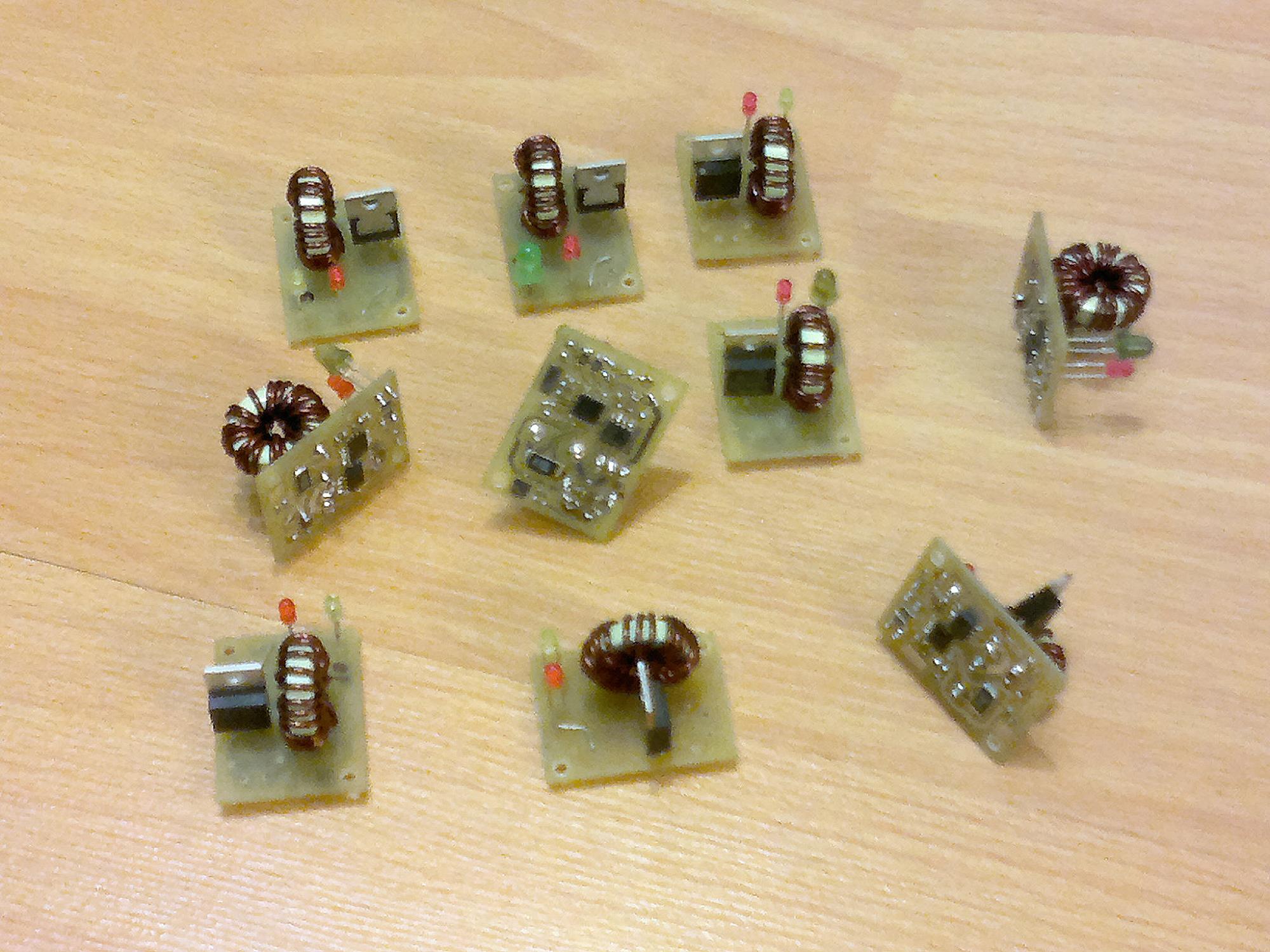

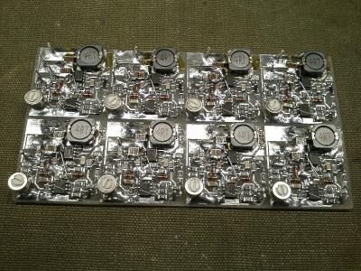

Контроллеры заряда на NCP3170 8шт. (флюс отмыть не успел)
Входное напряжение 5-18 вольт. Ток заряда фиксированный 2.1-2.2А. Напряжение регулируется подстроечником, можно выставить 3,6 для ферума, можно 4.2 для литийиона, можно и 4.35... Автоматическое отключение при снижении тока заряда до 0.2-0.3А.
Таких плат тоже будет две.

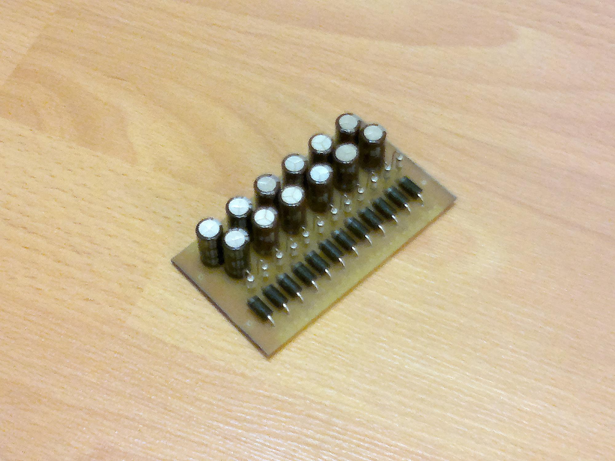

Плата выпрямителей.

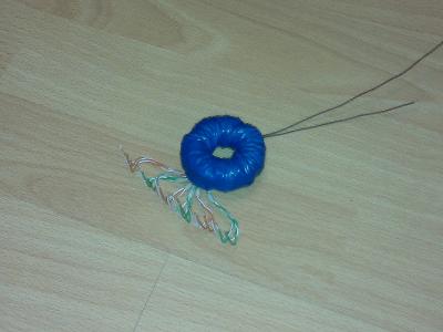

Трансик.

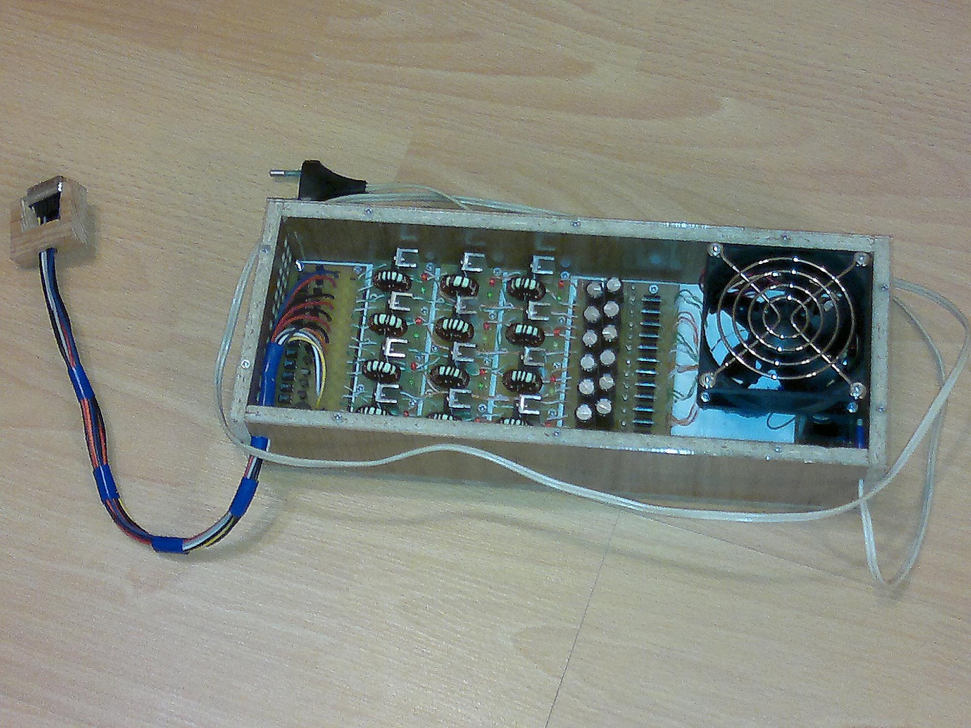

Шасси в сборе.
Готовое ЗУ.

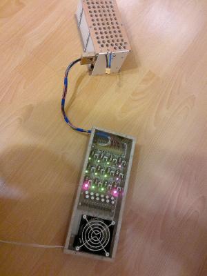

ЗУ в работе.

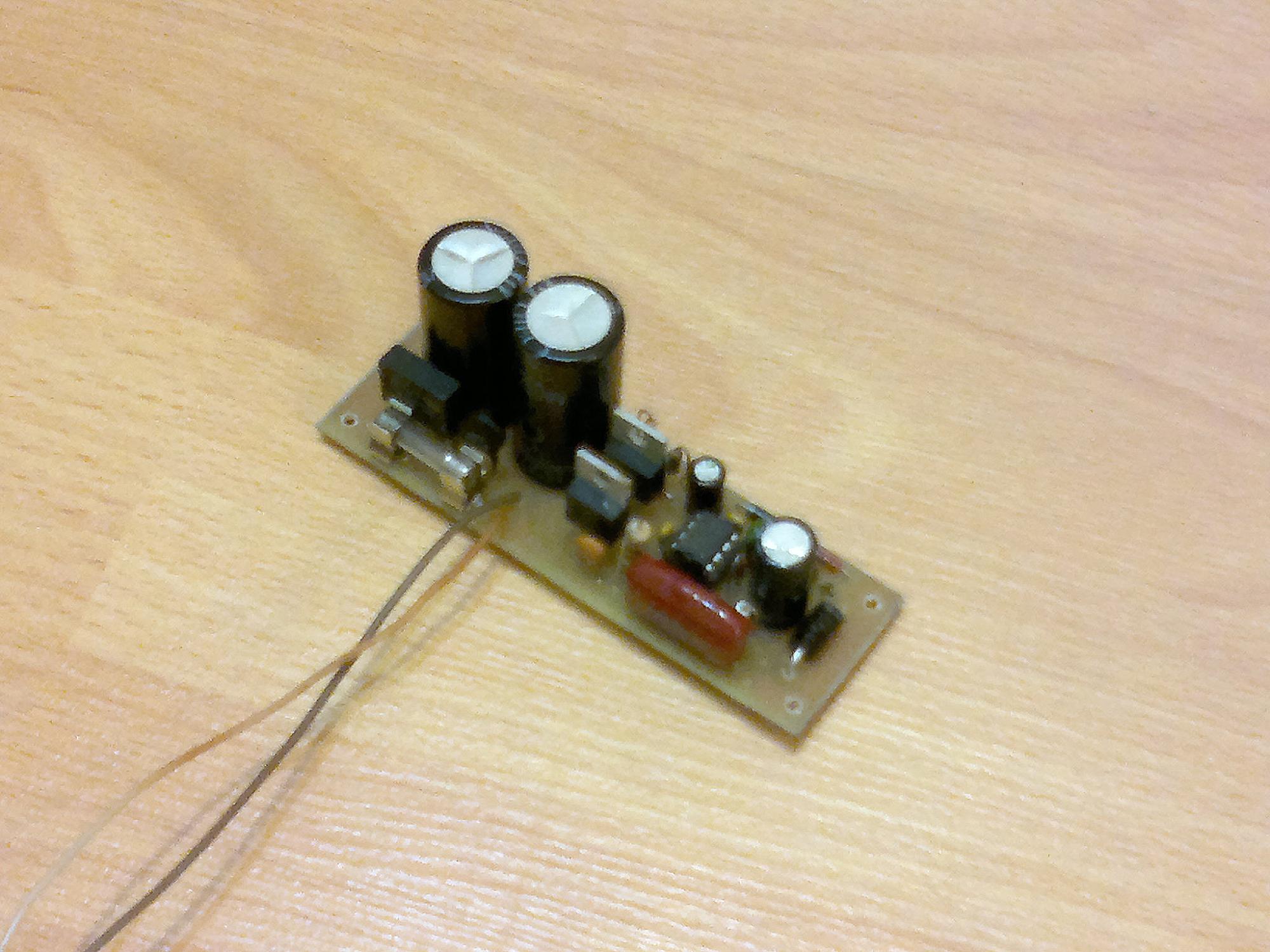

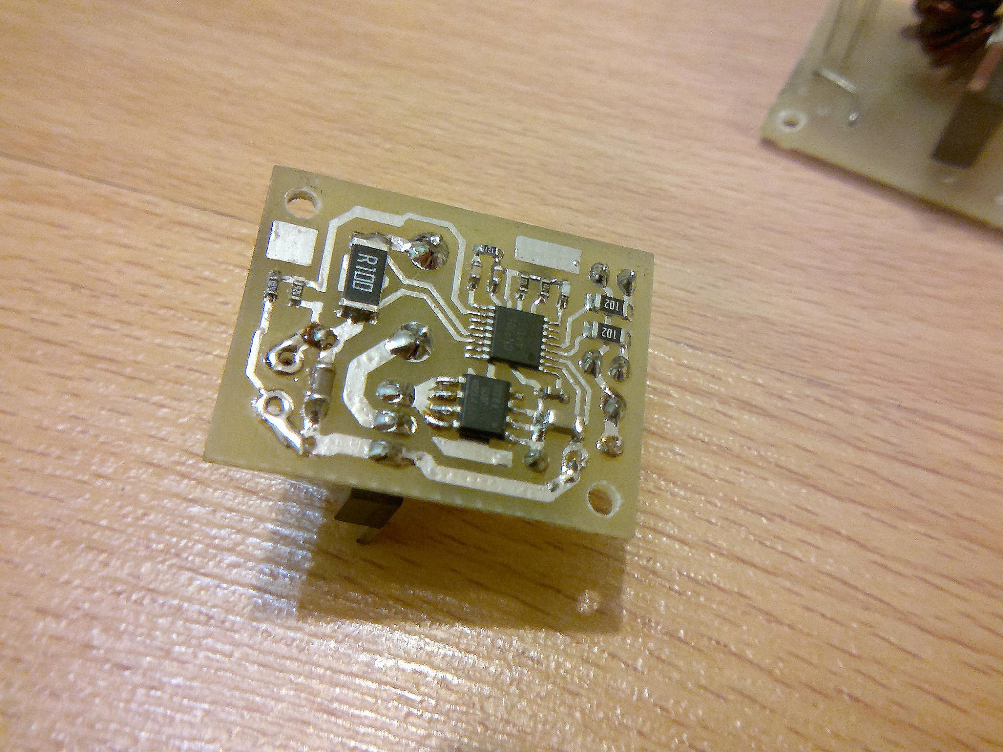

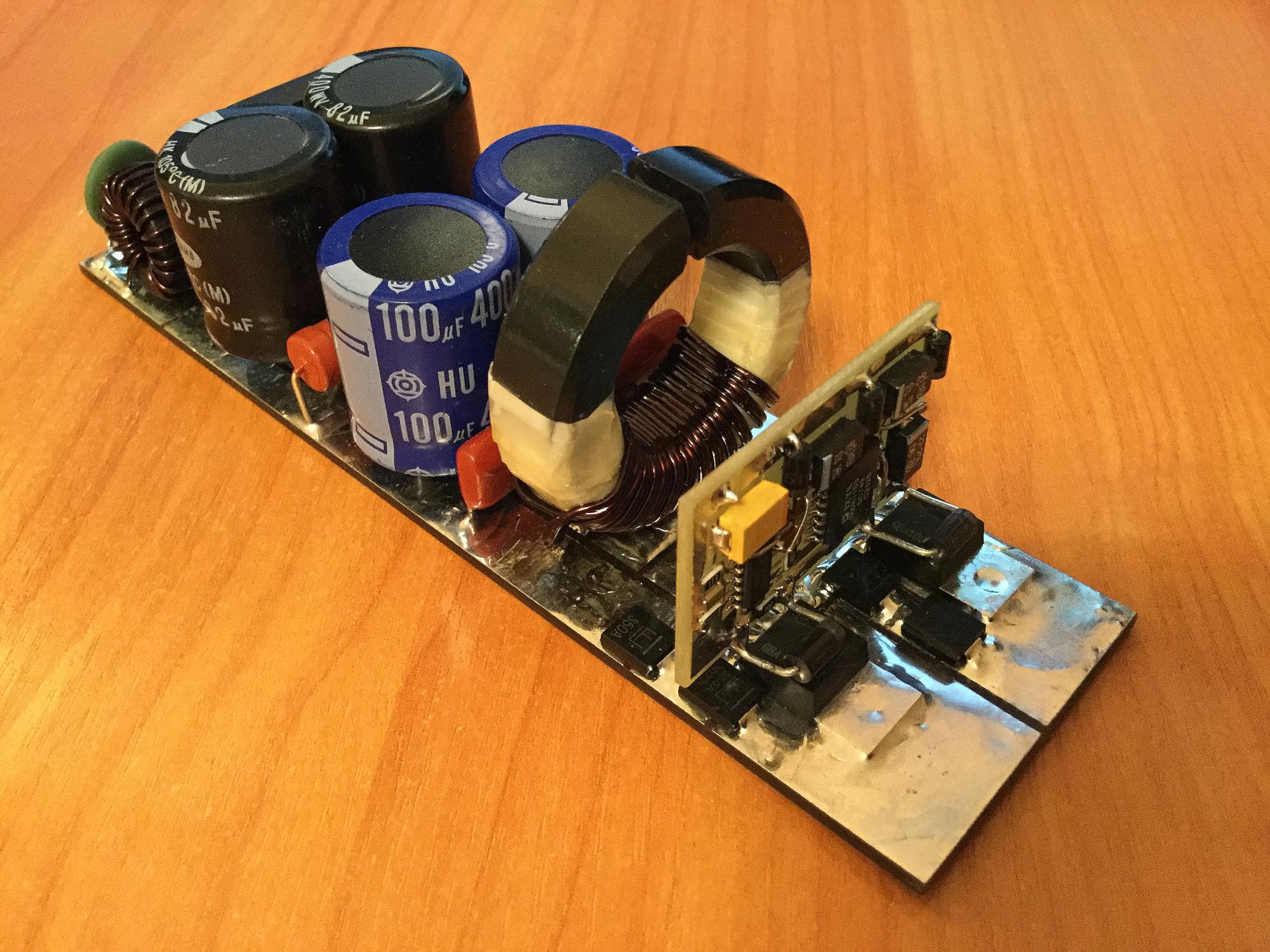

Инвертор на TL494 + IX6R11S3
Преобразователь в целом

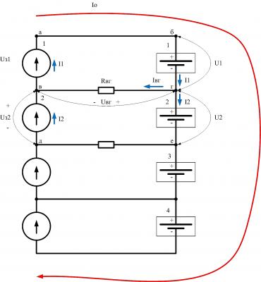

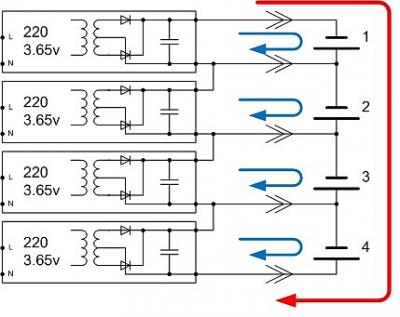

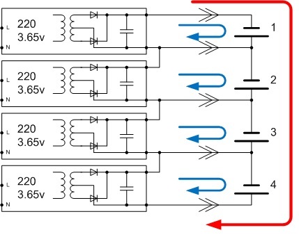

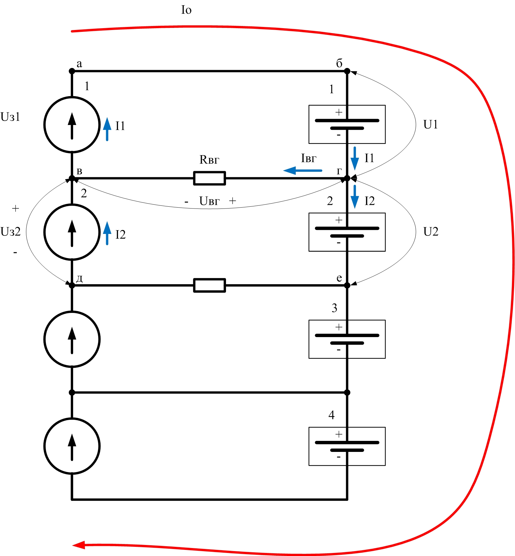

Я пробовал по вышеприведённой схеме, использовал 5-и вольтовые (перестроенные на 3,65) китайские БП в мет котпусе. Все казалось здорово и просто, получилось как всегда, синими стрелками показаны токи в теории, на практике ток по красной стрелке. И когда например 2-я ячейка зарядилась, напруга всё равно растёт на ней.
Пришлось делать два разъёма и заряжать 2-мя БП по очереди - 1,3 потом 2,4 ячейки.
Потому и спрашивал про развязку и не будет в ваших схемах того-же суслика?
DimS
Значит что-то где-то было не так. У меня параллельная зарядка отработала сезон.
На схеме кстати полярность аккумов неправильна.
Fin4master
[user]абориген[/user],

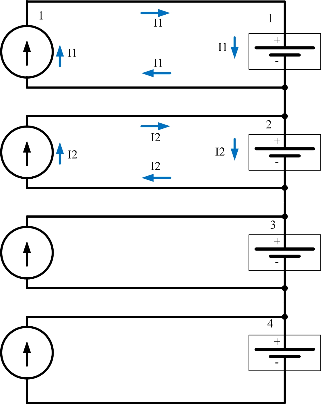

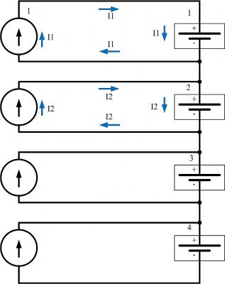

Я нарисовал некую эпюру для объяснения данной ситуации
На стадии СС (стабилизация тока) все банки заряжаются общим током Iо, через провдники вг, де... в идеале тока теч не будет, реально (из-за разного порога стабилизации тока у всех зарядок) он будет, но маленький. Предположим что зарядка №2 перешла в стадию CV - стабилизация напряжения Uз2=4,2 (для li-ion) ток через 2 банку I2 будет постепенно снижаться, а ток Iвг будет увеличиваться (закон кирхгофа в точке г), вместе с тем будет увеличиваться падение напряжения на проводнике вг, т.к. он имеет конечное сопротивление, это падение и добавляется к напряжению на банке U2=Uз2+Uвг. такая же ситуация происходит и на проводнике де. это тот случай когда надо задумываться о сопротивлении проводников и особенно соединителей. к примеру если сопротивление провода + разъема будет 0,1 Ом то при токе 1А добавится падение 0,1В, это уже 4,3 вольта на банке.
Ой че только у меня уже не было. и жег, и перематывал, и магниты сдохли и контроллеры выходили из строя...
Fin4master
Выход из этой ситуации:
Дублирование зарядных проводов, причем соответствующие провода подпаивать как можно ближе в выводам банок. Здесь минус в том, что из-за опять того же сопротивления проводов и соединителей до банок будет доходить немного заниженное  напряжение, но с уменьшением тока заряда это паразитное падение напряжения будет уменьшаться и в итоге, если зарядка не отключается автоматически по току, то напряжение на банке дойдет до нормы, только это все увеличит время заряда. Ну и вдвое увеличивается количество контактов в разъеме.
Fin4master
Сопротивление соединителей это очень коварная штука, будешь много раз соединять - разъединять один и тот же разъем - всегда будет разное сопротивление, а если учесть время, климатические условия, изнашиваемость разъемов и т.д. то разброс будет очень большой. А что будет если в схеме без дублирования один из контактов вообще пропадет? то на двух банках будет неконтролируемое напряжение - небалансируемый заряд. А при дублировании в таком случае банка просто не будет заряжаться, что сразу будет видно по индикации заряда.

абориген
#14
 Пробовал, не помогло. Думаю причина в том, что эти БП не отключаются полностью и соседние БП гонят напругу дальше, кстати провода использовал 6мм (3х2,5мм) больше не куда.
Возможно у вас именно отключение дс-дс в канале и разрывает общую цепь, поэтому и нет гимора.
А схемки не выложите? и зачем на фото второй корпус МС? ОУ для контроля тока? мне ток не важен, 60а/ч банки :ah: но есть идея перебрать конфиг на 48в 20а/ч, тогда и настанет гимор с зарядкой.
