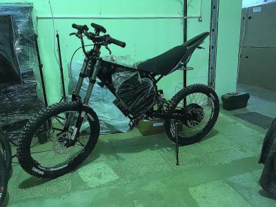

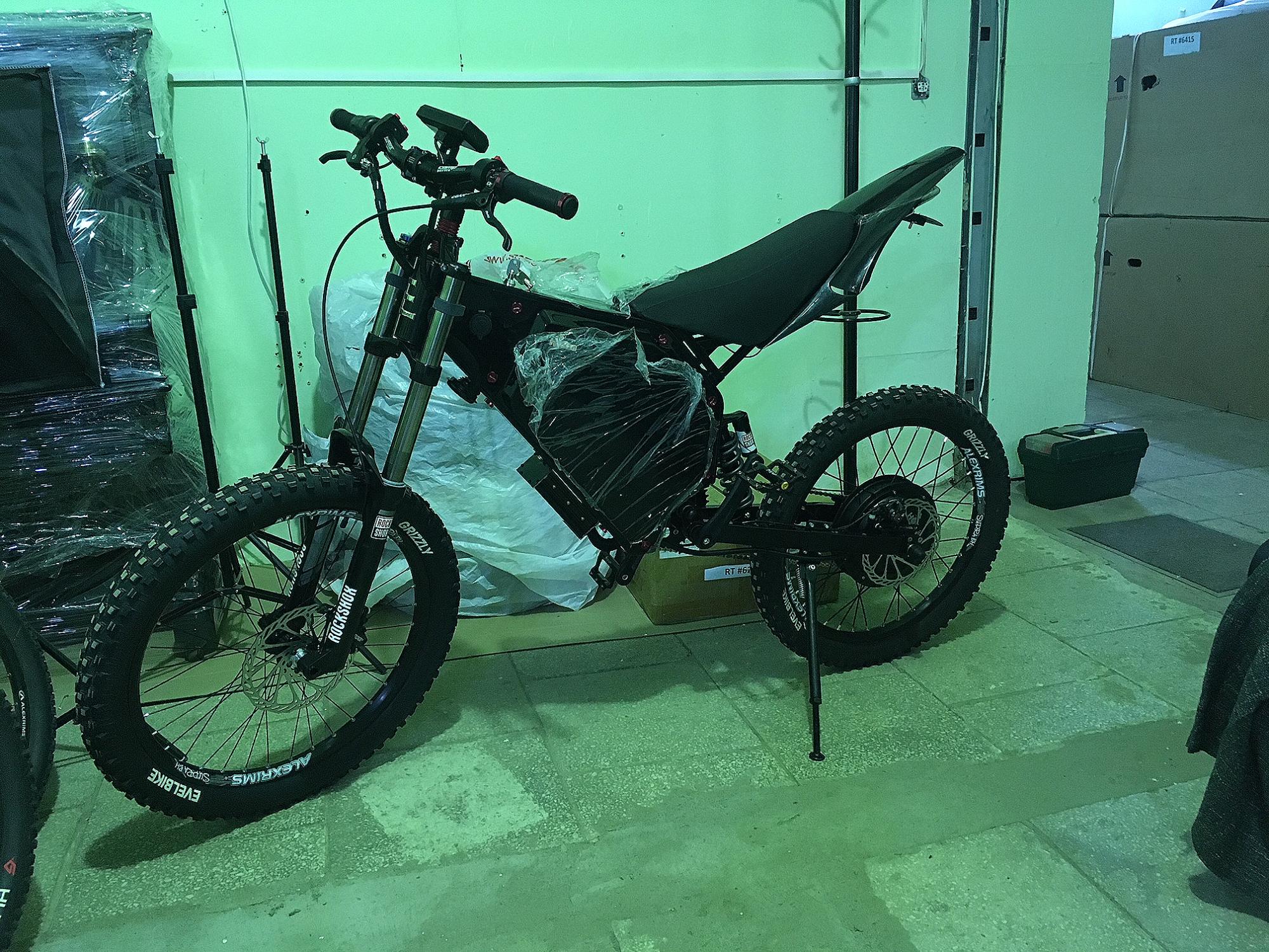

ace8927
Цитата: DemurgMSK от 02 Март 2017 в 08:53
Затравочка
АКБ 85в 45Ач
мотор leili 50H
контроллер infinion 18FET
максимальная мощность 8кВт
максимальная скорость 90 км/ч+
вилка Rock Shox Domain
задний амморт DNM RCP-3
передний тормоз Avid Code 2016
задний тормоз Avid BB7
колеса мото: перед 17х2.75, зад 16х3.5
фары передние и задние еще не установлены, не определились, внутри стоит преобразователь "Сибконтакт" 50-110 --> 12 20А
Каков ценник на эту красоту получается ?

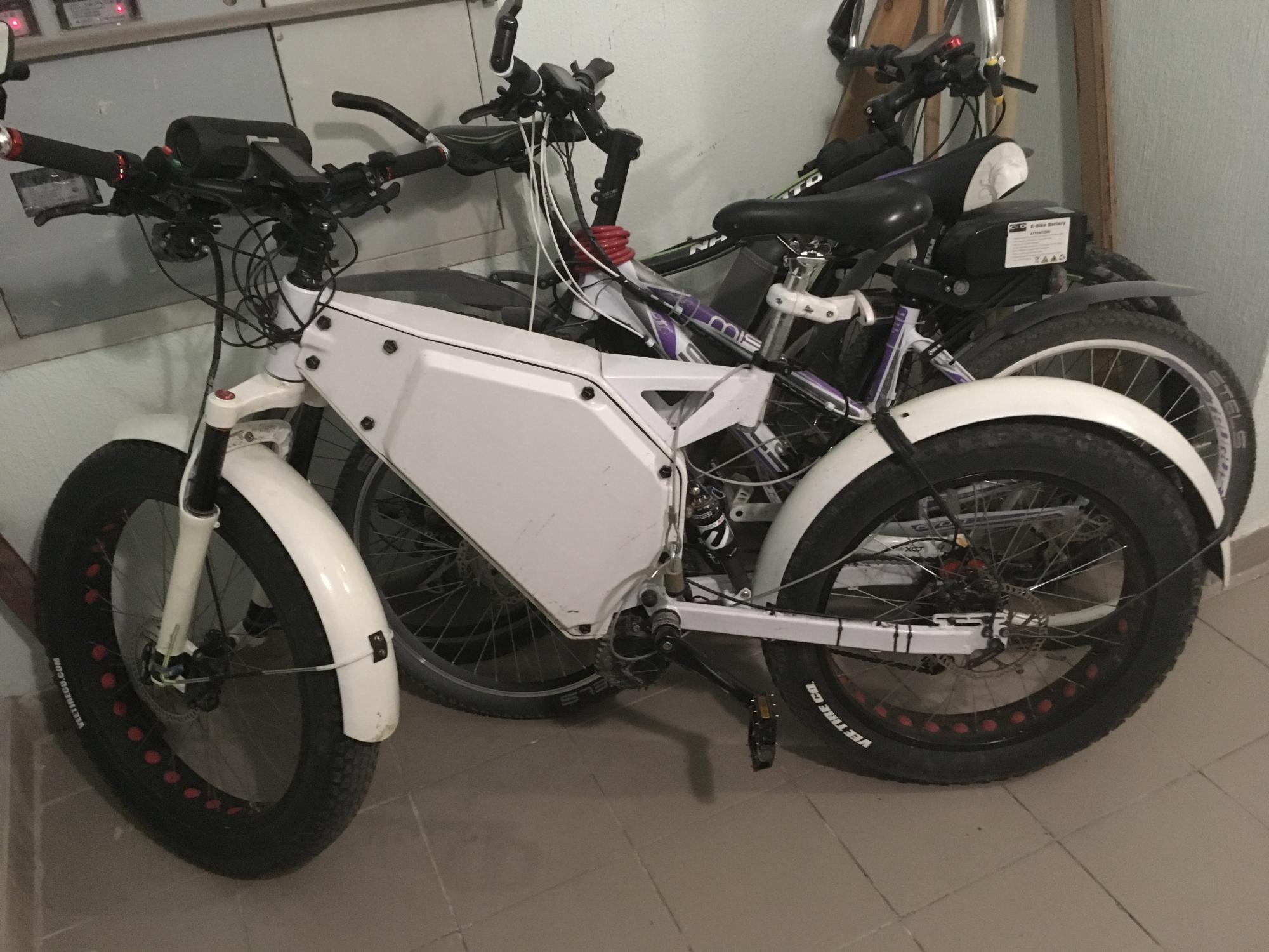

AssetTag
#70
[user]DemurgMSK[/user], Спасибо за раму, а так же за терпение, проявленное в процессе предпродажной консультации ;)
Отправлено быстро, упаковано очень хорошо, при сборке проблем не возникло - все встало на свои места без шаманства.
Ну и собственно вот что получилось:
Ну и финальный вариант, ибо без полноразмерных крыльев было не айс ;)
