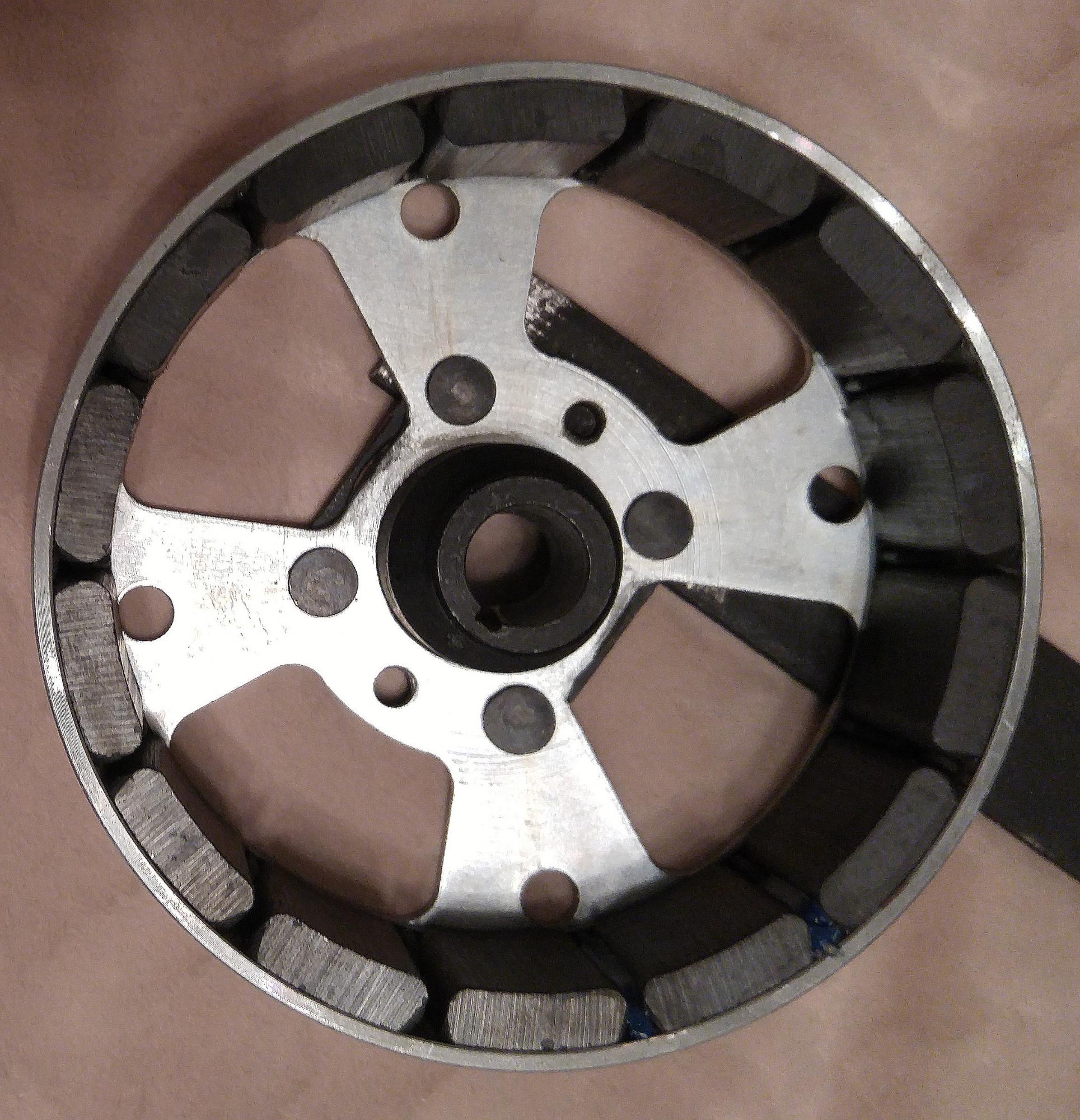

[user]Andrew_A[/user], когда вы разбирали генератор для перемотки, сколько полюсов было на колоколе? Фотки колокола не сохранилось?

Полюсов всего 14, фото вот (вообще говоря, было в теме раньше):

Спасибо! Этой фотки в теме не видел, или не припомнил, тогда с 21 полюсом на статоре и 28 (14 магнитов с промежутками) полюсами на роторе всё становится куда понятнее по длительности импульсов в зависимости от оборотов.

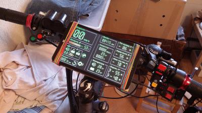

1. Для интерфейса использовать планшет без переделок вообще. Из проводных подключений - только зарядка. Адаптер USB2COM, подключенный по OTG, надежд не оправдал - глючат драйверы, особенно при засыпании/пробуждении. Для интерфейса решено использовать Bluetooth. Это позволяет применять любой планшет, в т.ч. на OC Android в перспективе.
2. Крепление планшета изменить - сделать жесткое основание, на которое планшет будет крепиться на резинках. При ударе у планшета будет шанс выжить.
3. Сделать небольшую доработку интерфейса, точнее - добавить параметр, ограничивающий максимальную мощность генератора. Не всегда приятно, когда каждый раз при начале движения он выходит на полную мощность и его начинает колбасить не по-детски.

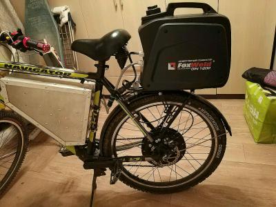

4. Генератор убрать в штатный корпус. При этом он будет крепиться на стандартный багажник без переделки последнего. По возможности, не жестко, чтобы при ударе у багажника / генератора был шанс выжить.

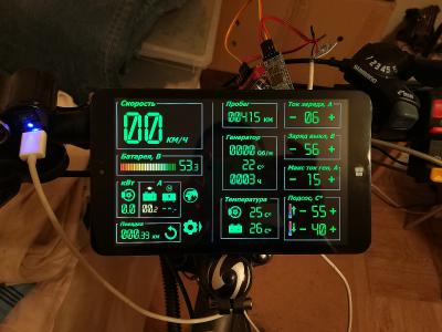

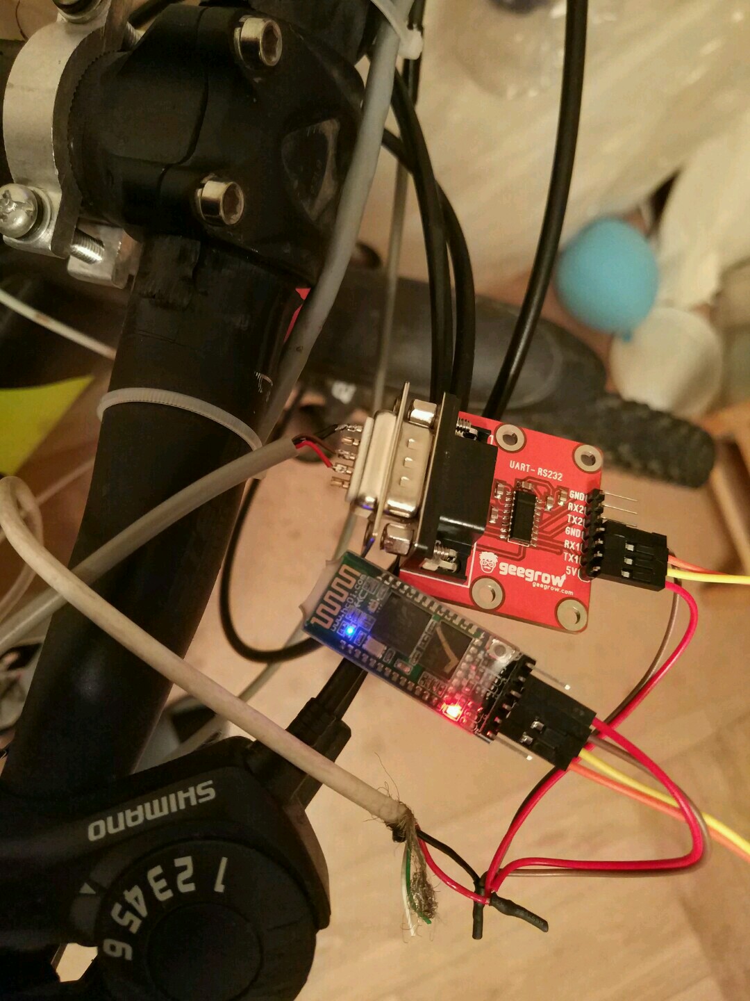

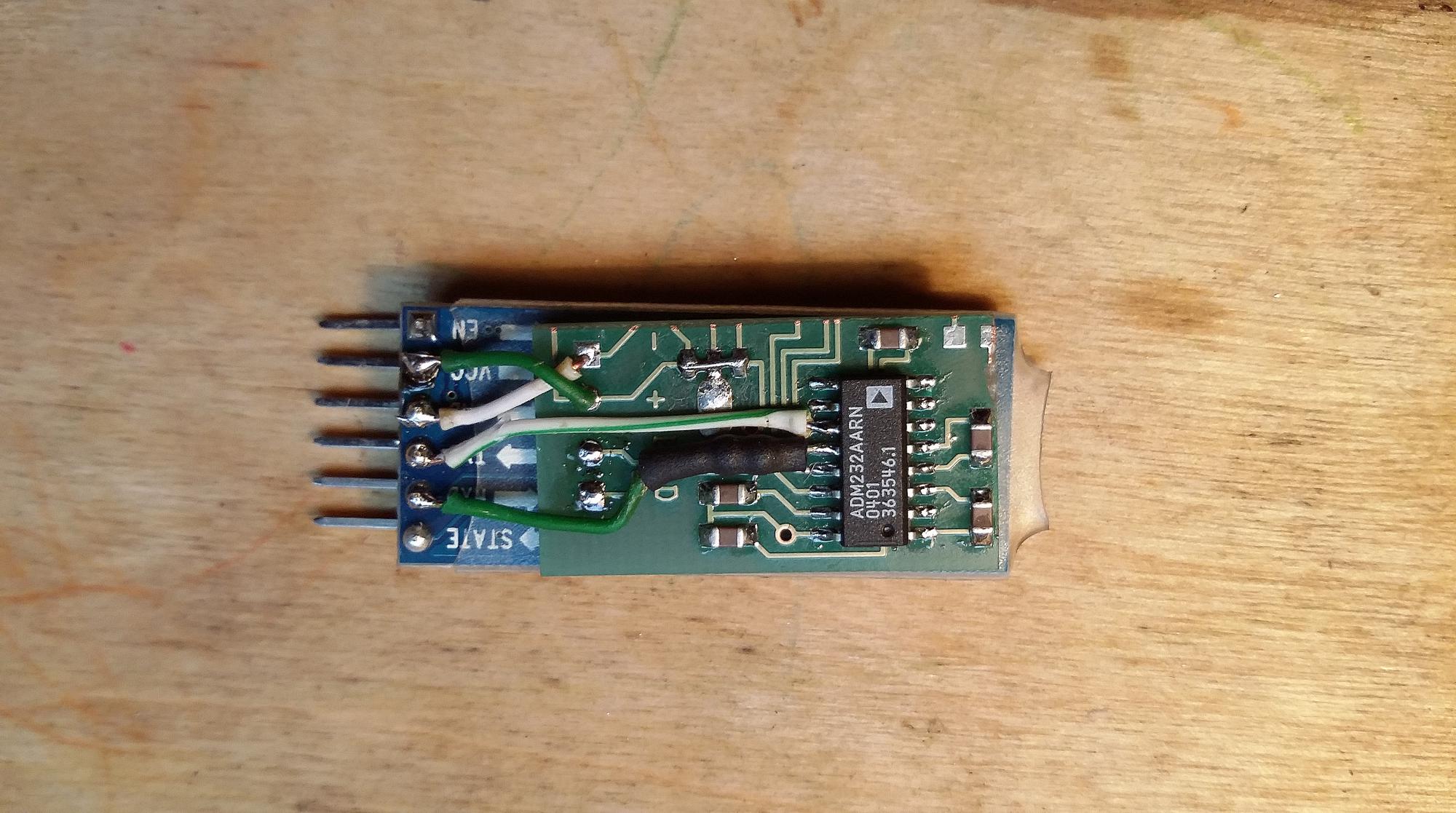

Для Bluetooh соединения был приобретен модуль HC-05. Поскольку интерфейс у меня RS-232, для преобразования в UART была приобретена платка с MAX232. Тестовое подключение выглядит так:
Предварительно HC-05 был настроен на правильную скорость и режим, и вуаля - после "спаривания" в планшете появляется COM порт, через которое успешно работает штатное приложение:
Как видно, за все время вел проехал 415 км, а генератор проработал 3 часа (поскольку после аварии интерфейса не было вообще, было интересно увидеть эти цифры).
На фото уже доработанный интерфейс, работающий с доработанной прошивкой контроллера. Тут можно задавать ограничение тока генератора. Вообще, ограничение правильней задавать в ваттах, а не амперах, а в идеале вообще в процентах, но ограничивать по току - самое простое, пока так. Изменение времени шага мотора регулятора газа убрал в ini файл, подстраивать редко нужно.
Кстати, Bluetooth на мое удивление показал значительно большую устойчивость к обрывам связи, нежели чем USB2COM через OTG. Соединение восстанавливается практически при любых ситуациях. Посмотрим, что будет с помехозащищенностью.

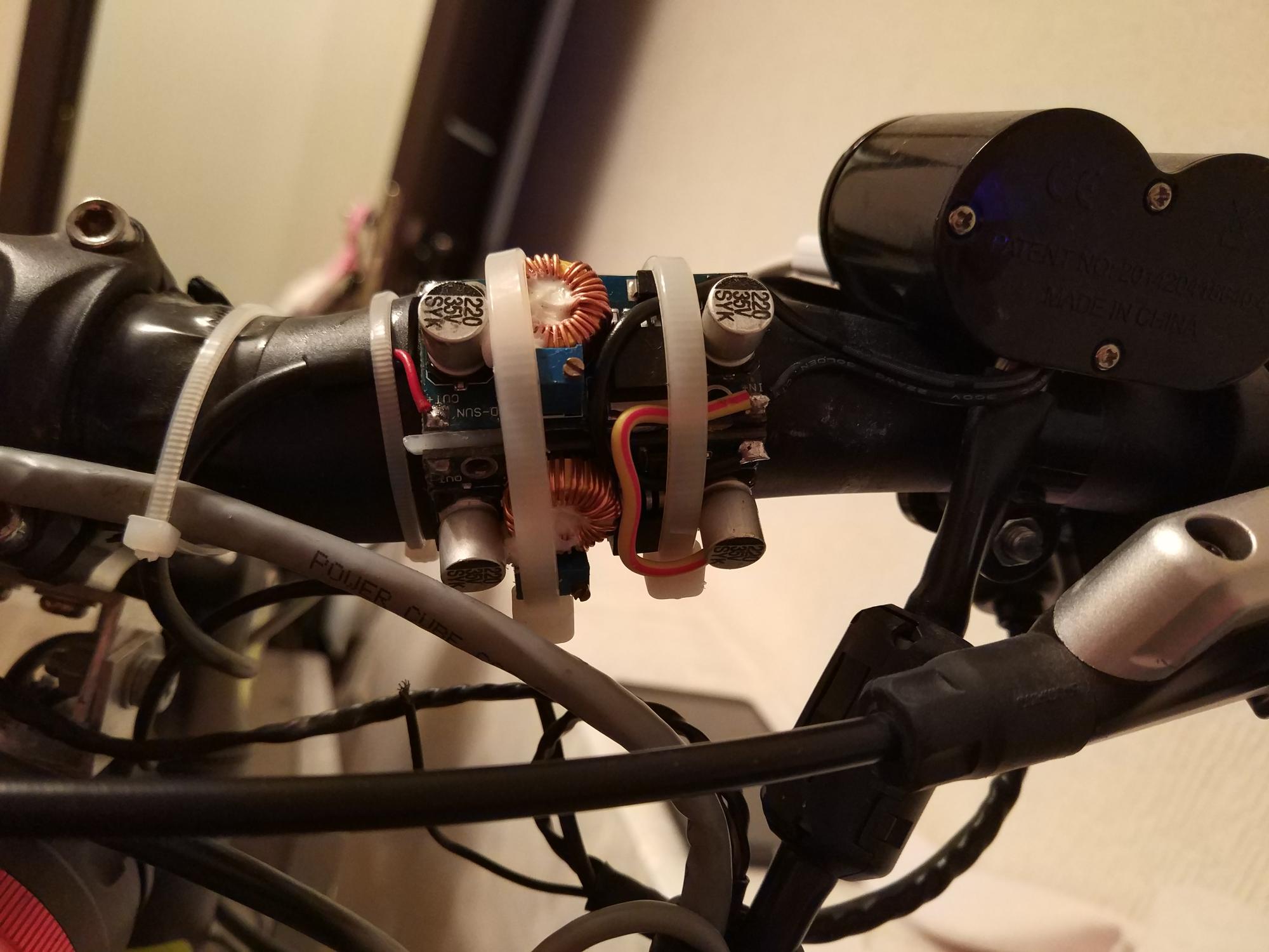

DC-DC для зарядки планшета (12V>5V, 2A) решил разместить на руле рядом с DC-DC для фары. Колхоз конечно, но что делать (потом замотаю синей изолентой):
Bluetooth модуль вместе в драйвером RS-232 планирую разместить также на руле с другой стороны.

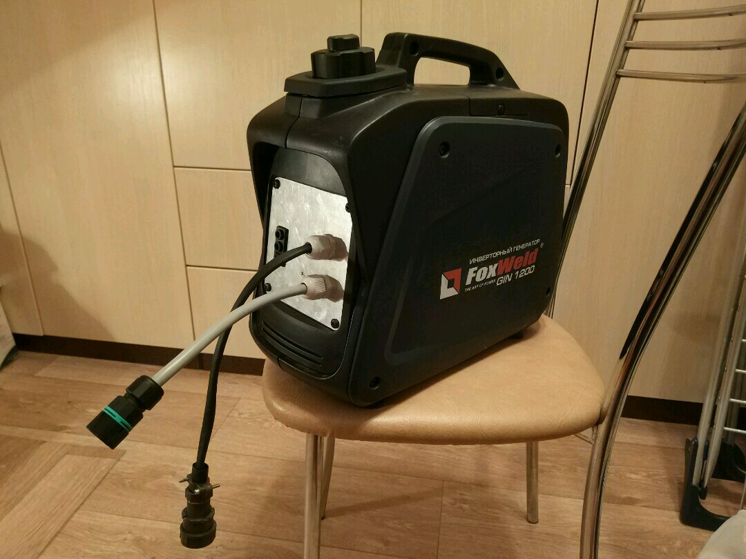

Теперь генератор. Поскольку обкатывался он 3 часа, а потом стоял больше года, масло решил сменить:
Был неприятно удивлен обилием металлической пыли в масле, в основном, желтой (не удалось заснять). Но говорят, для обкатки это норма.

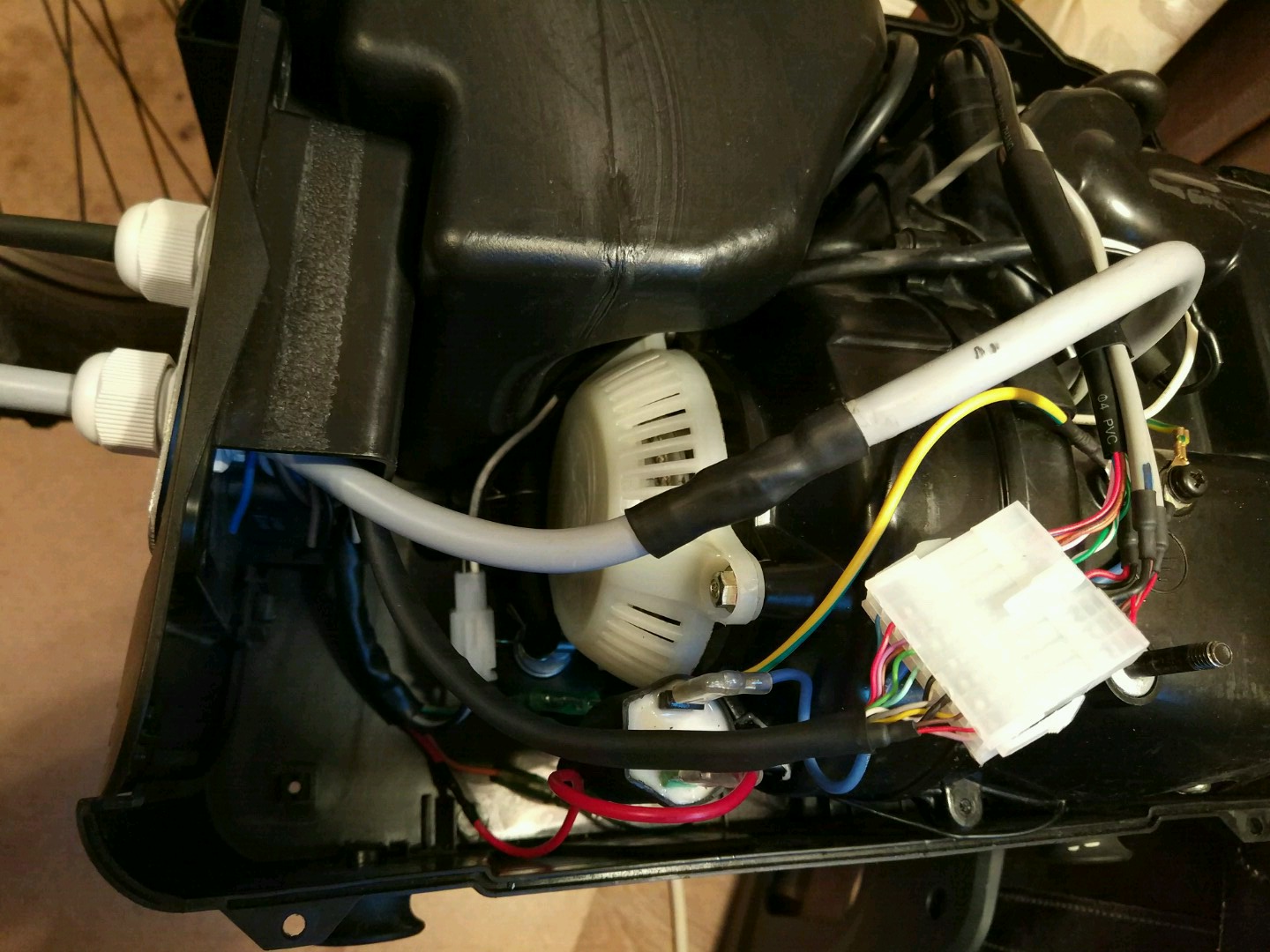

С трудом установил в родной корпус.  Пришлось поставить промежуточный разъем для сигнальных цепей:
От сервопривода подсоса решил отказаться, не лез он в родной корпус. Да и при желании стартером можно раскрутить даже без подсоса на холодную (летом, по крайней мере).
Лицевую панель вырезал из дюрали, поставил гермовводы:

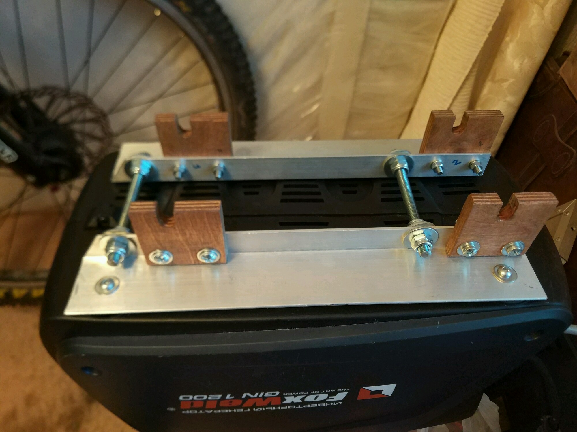

Снизу генератора решил прикрепить два уголка с бобышками из толстой фанеры, в которых будут прорези под поперечены багажника:
Сверху генератор будет притягиваться к багажнику жгутом для багажа. Примерный вид такой:

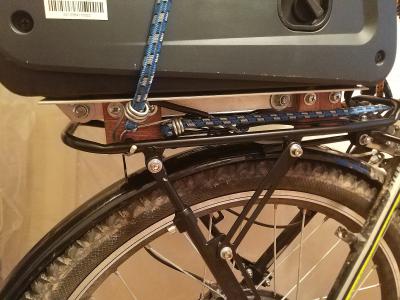

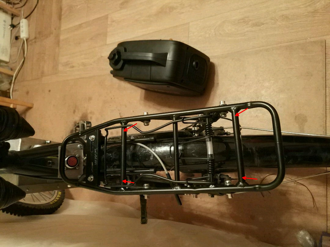

Доделал крепление генератора на багажник:
Основание из дюралевых уголков, скрепленными шпильками М8. Прикручиваются к генератору вместо ножек (на самом деле ножки там остались, только я их подрезал - выступают как дополнительный демпфер).
Для крепления на багажник к уголкам прикреплены четыре бобышки из фанеры 10мм с пропиткой, пазы в фанере сделаны под поперечены багажника, точно под диаметр - садится туго:

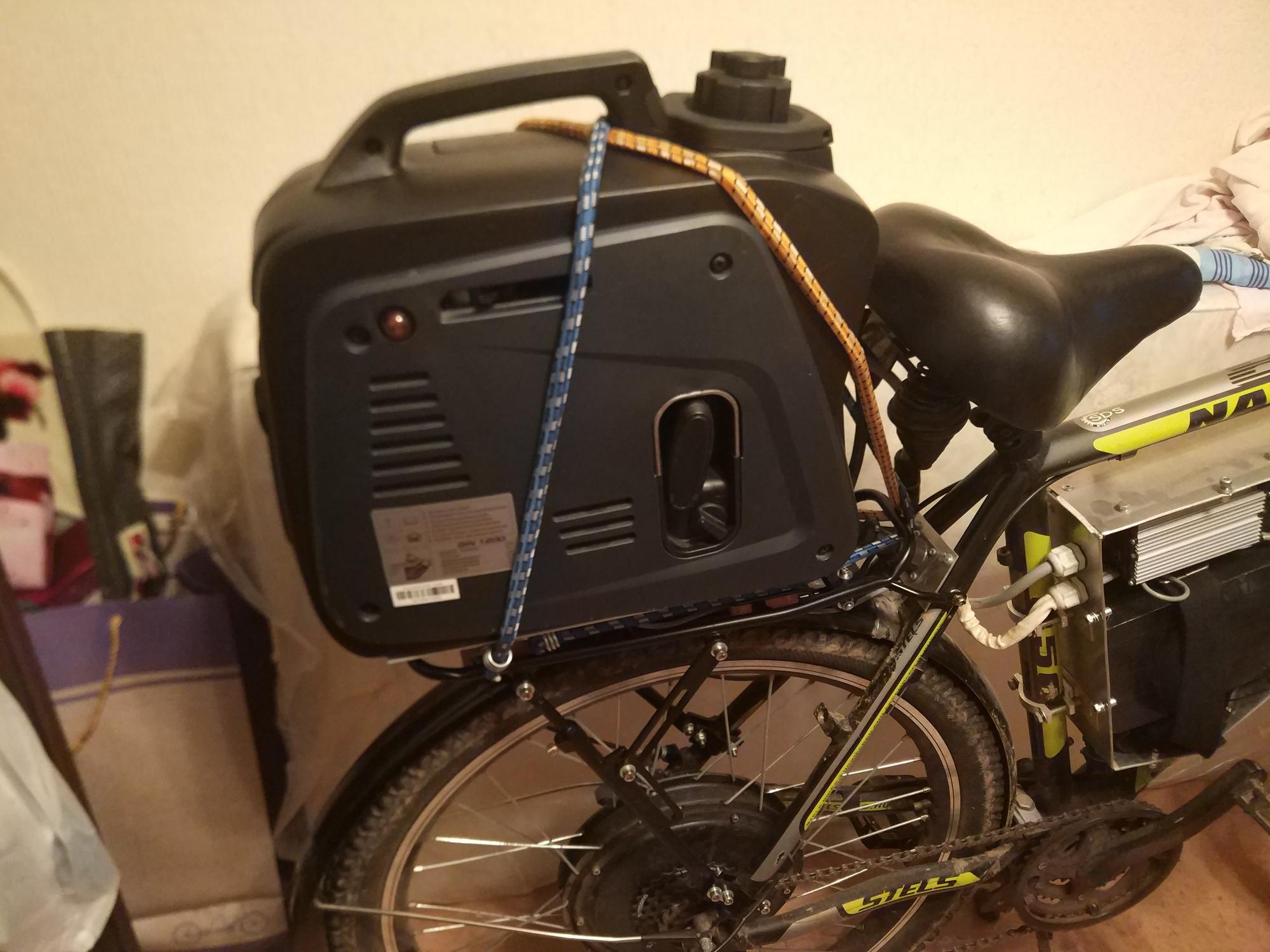

Внешний вид генератора на багажнике, закрепленного жгутом для багажа:
Если вел положить на бок, генератор чуть наклоняется, но поперечены багажника остаются в пазах - как и задумывалось.
Вообще, жгуты для багажа внушение не вызывают, возможно заменю широким ремнем.

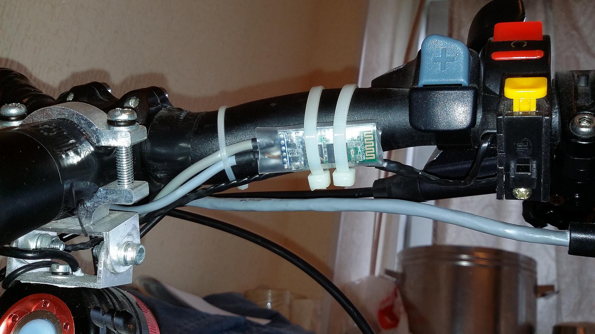

Из печатной платы старой поделки вырезал драйвер RS-232 и поместил с обратной стороны Bluetooth трансивера:
Конструкцию поместил в прозрачную термоусадку и прекрепил на руль стяжками:
Потом замотал широкой изолентой. Для крепления планшета сделал временную конструкцию - подложку вырезал из 5мм фанеры (предполагается заменить на оргстекло), для крепления планшета на подложке использовал обыкновенные "резинки для денег" (тоже заменю их потом на что-нибудь попрлиличней):

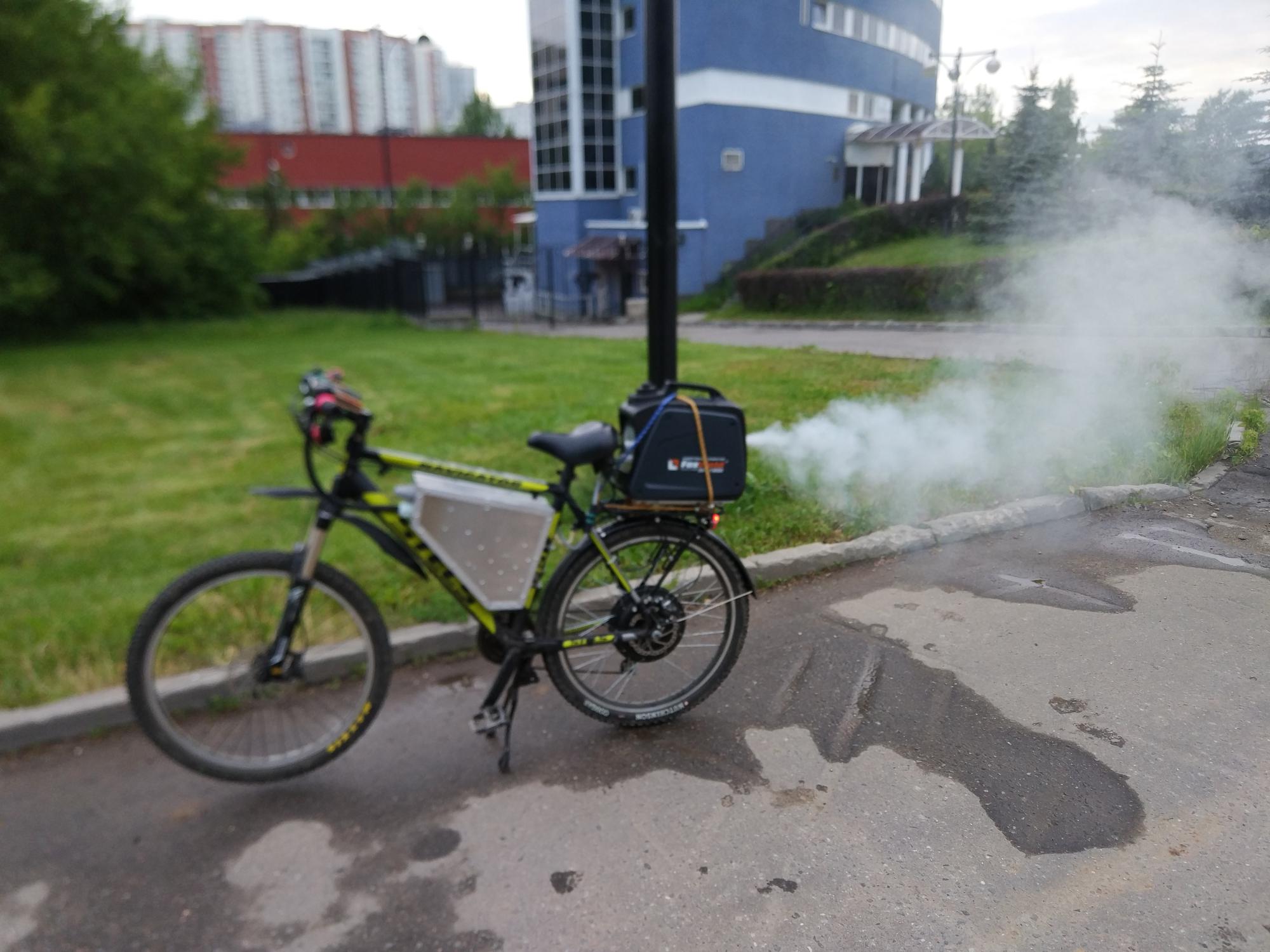

И наконец, состоялся первый выезд Скорпиончика 2.0 !   :cycle:
На удивление, все заработало как положено. Вопреки ожиданиям, новая конструкция генератора оказалась лучше, чем предыдущая - вел легче переносить, меньше чувствуются вибрации, меньше шум.
При проезде больших неровностей, генератор громыхает на багажнике, но не слетает с опор. Хотя стремно ...
Ограничитель максимального тока генератора работает - можно ставить ограничение, скажем, 10А для неспешной комфортной езды. Без ограничений генератор выдавал максимум 14.7А.

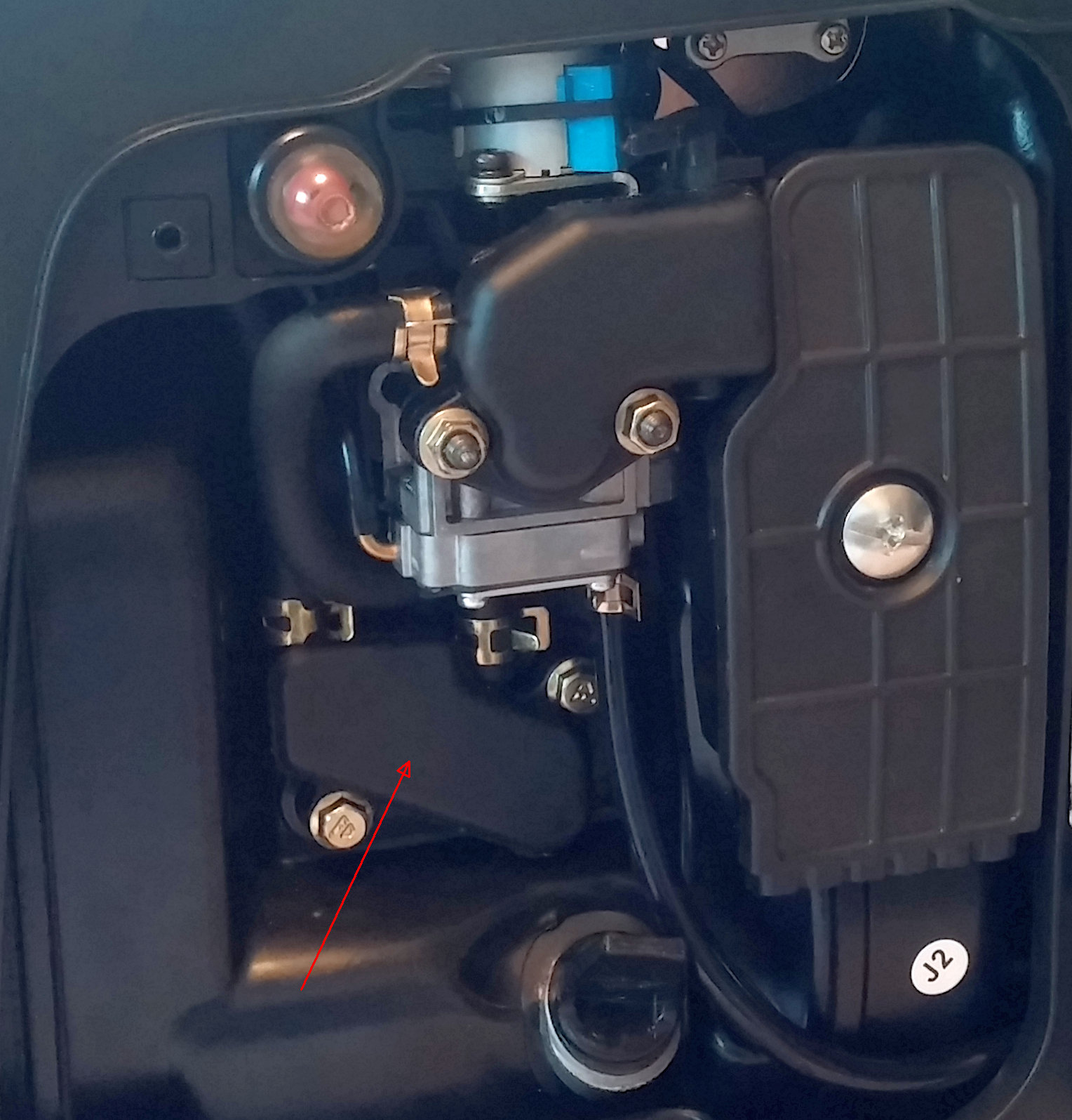

Правда, случилась таки одна неприятность - после ~15 минут работы генератора в цилиндр стало нехило забрасывать масло  :-( Картина незабываемая:
Причем заливало так много, что если остановить, то генератор почти невозможно было провернуть. Когда оно почти выгорало (секунд за 20-30), вплевывалась очередная порция (сразу видно по обилию дыма) и так по кругу ...
Буду выяснять почему так. Возможно, кто-то подскажет куда смотреть.
Пока все ! Буду искать новый смартфон с нормальной камерой и запишу видео боевого выезда. За сим прощаюсь  :hello:
Andrew_A
Наконец, починил генератор и проехался пару десятков километров. Дело было в клапане системы вентиляции картера:
После промывки / продувки указанной штуковины генератор стал работать нормально. Видимо, старое масло забило клапан, создавалось давление в картере, которое и не давало провернуть коленвал. А когда давление становилось слишком большим, клапан прорывало и масло из картера впрыскивалось в систему вентиляции картера с такой силой, что маслоотделитель не справлялся, и масло попадало в камеру сгорания через впускной клапан (вентиляция выводится в клапанную крышку).

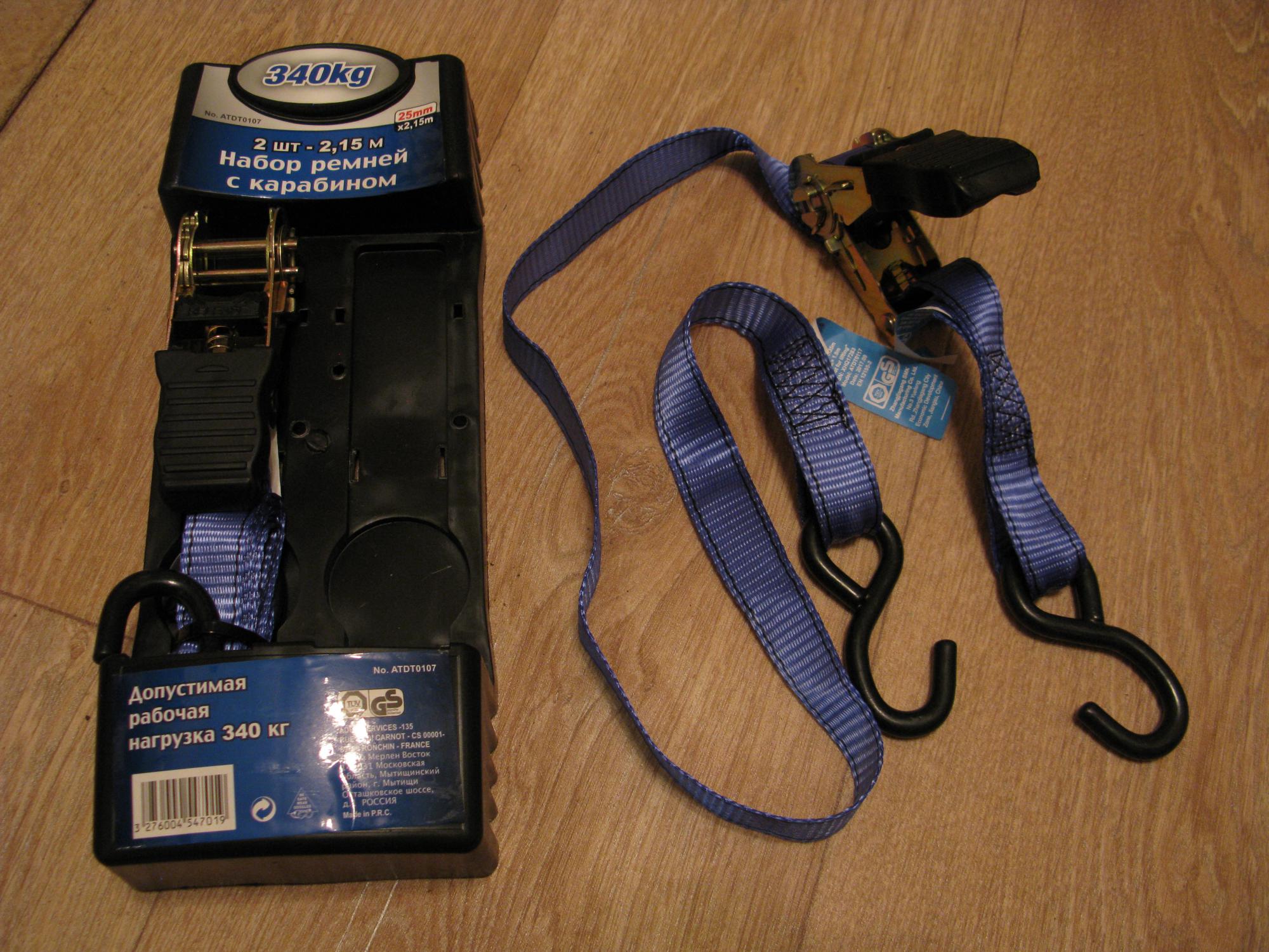

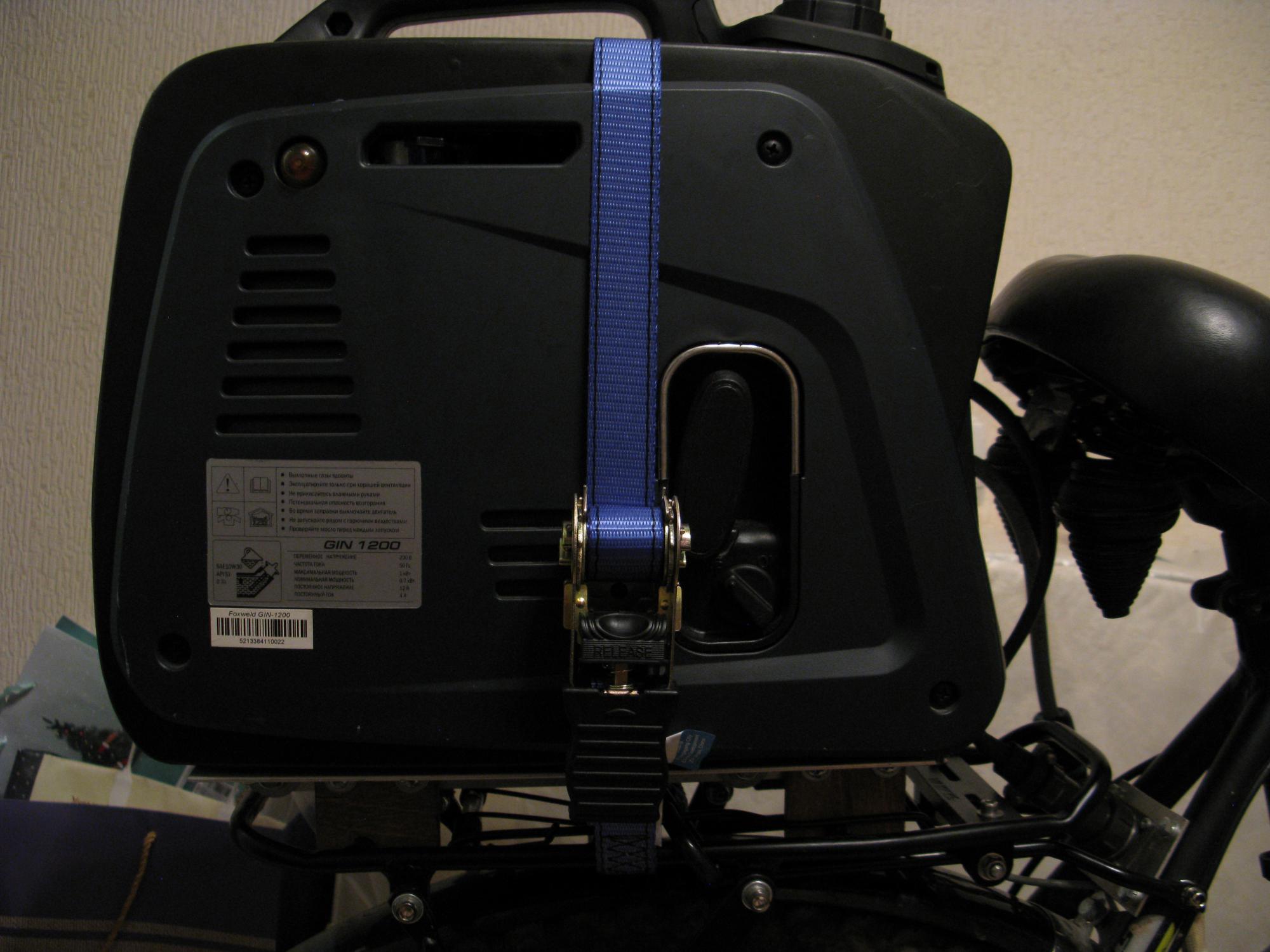

Друзья, небольшое дополнение.
Окончательно решил проблему с крепежом генератора - нашел замечательную вещь под названием стяжной ремень для грузов:
Купил 2 шт за 600 с чем-то рублей. Одну укоротил, встала как родная:
Держится очень прочно, устанавливается быстро. Решил снять видео, демонстрирующее превращение рядового электровела в последовательный гибрид  B-)
Качество ужасное - уже говорил, что камера на смартфоне накрылась, откопал старинный фотоаппарат. Следующие будут лучше  :-)
