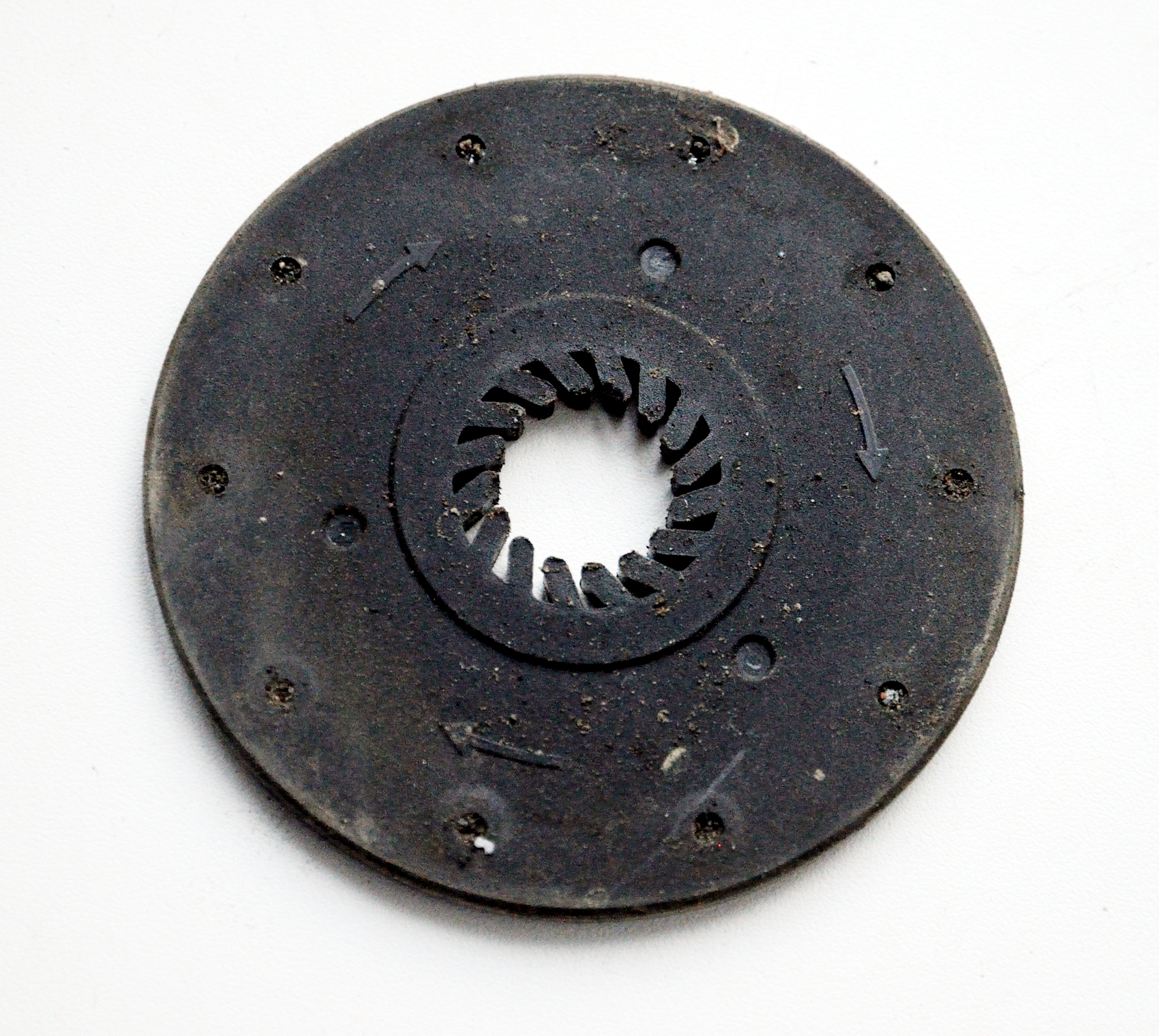

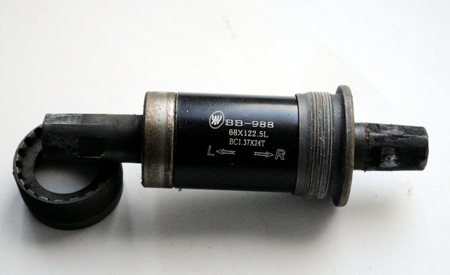

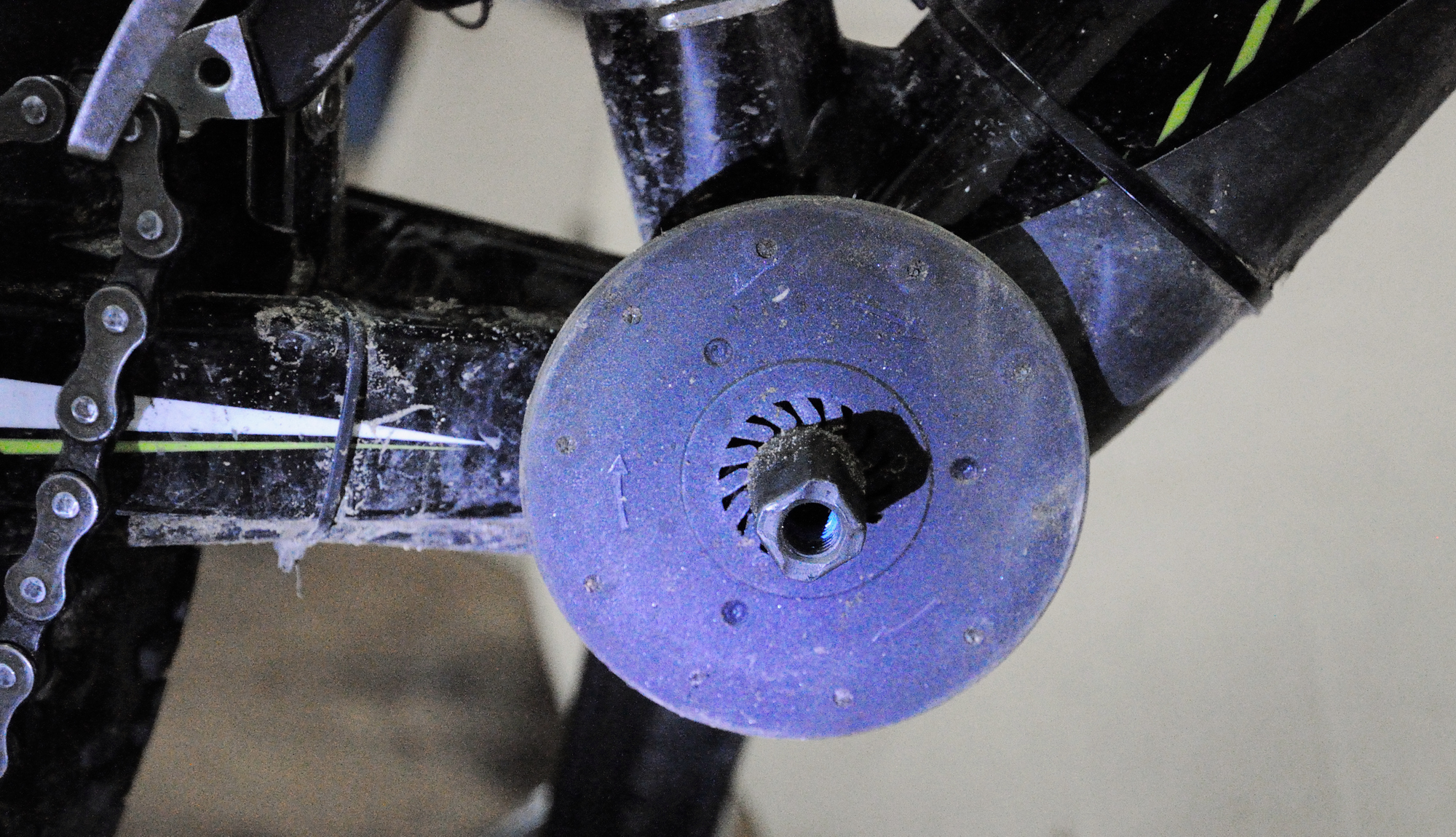

4444
Магниты на каретке Uberbike H26
Маркировка каретки Uberbike H26
DobermanBMW
[user]4444[/user], зачем разбираешь? Сдохла?
4444
Цитата: 4444 от 15 Июнь 2017 в 21:52
Проблема: откручивается левый шатун.  Шатун менял, фиксатор резьбы использовал. Хватило на 50 км. Подскажите возможные причины проблемы
Резьба крепления шатуна к каретке с брачком. В сущности, можно было попробовать загнать туда новый болт на всю длину резьбы с самым мощным фиксатором: должно было бы помочь. Но Почта России сработала оперативно и каретка приехала удивительно быстро, не пришлось экспериментировать.
Заодно поменял и систему шатунов.  На Uberbike H26 стоит система на 42/34/24 зуба и шатуны стальные.
Поставил 48/38/28Т с алюминиевыми шатунами. Скорости на прямых заметно прибавилось.
Педали вернул родные. Единственный их минус относительно подобных, с насыпными подшипниками, это несколько меньшая длина резьбы, закручивающееся в шатун, чем на аналогичных имеющихся у меня в запасе.
Пробег с обновлениями примерно 150-200 км
