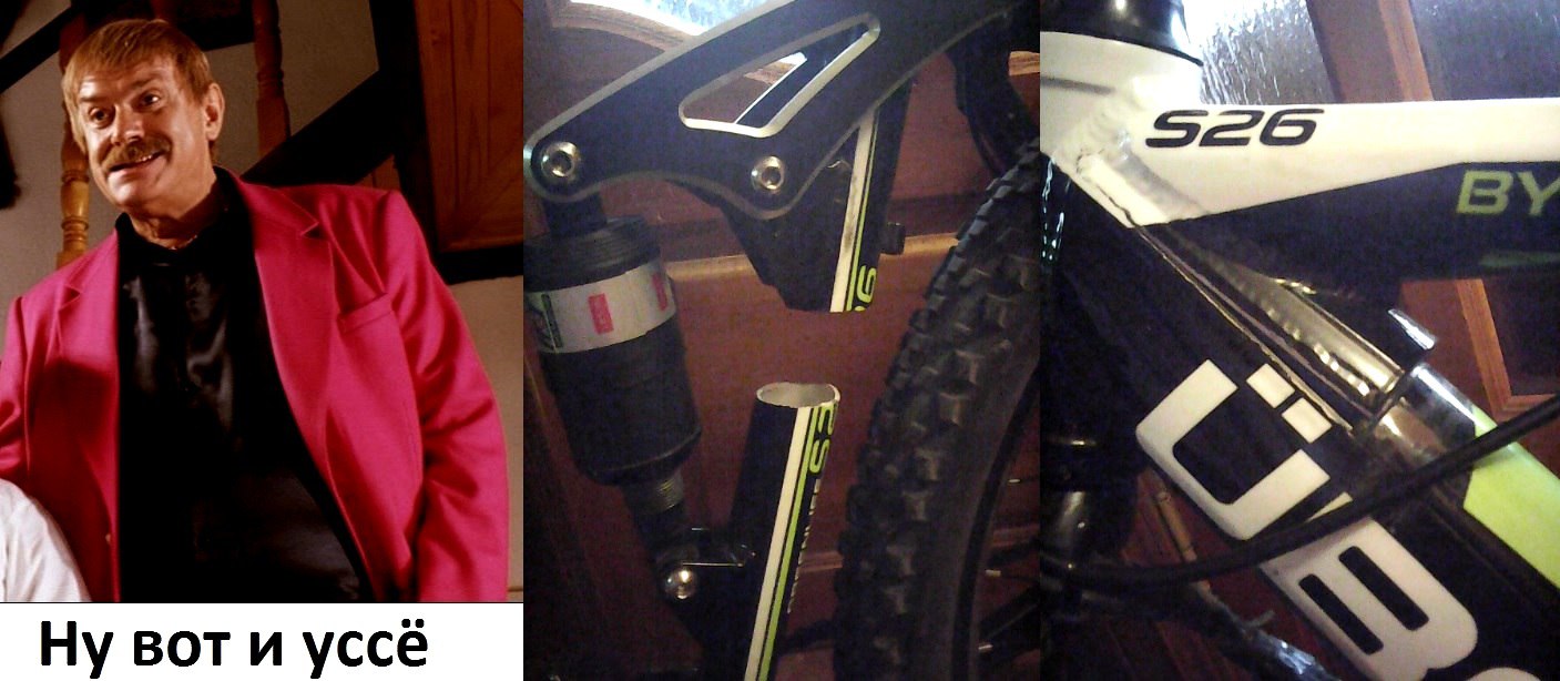

А почему вы не меняете подседельный штырь на более длинный? и нагрузка частично гасилась бы на данную точку рамы. Я поменял, хотя у меня и не двух подвес
Commix, соболезную. Полагаю, это эпидемия. Я, к примеру, сегодня стеклом колесо покалечил. Покрышка schwalbe black jack
DobermanBMW
Цитата: Commix от 18 Сен. 2017 в 14:02
Карачун
Лопнуло резко на гладкой лесной дороге , хорошо что не на скорости .  сам не слетел  :-D
Вот это было неожиданно! Производителю звонил?  >:D
Commix
Карачун
Сегодня общался с ними ,  вышлют новую со скидкой , 2500р  B-)
DobermanBMW
Ну так ещё норм!  :eureka:
Commix
#634
Теперь у меня мысль в новую раму поставить подседельную трубу подлиннее) вот думаю почти до самого низу чтобы была , какой диаметр штыря под нашу раму там ?))

Коротковат на мой взгляд , для усиления рамы нужно чтобы до самого низа штырь шел , иначе до нижнего шва он все равно не дотягивает , к примеру у Protos`а она лопалась ниже чем у меня
зы. ну почему бл %-) эту раму спроэктировали такой тонкой , в пару раз толще она должна быть а не эта фольга

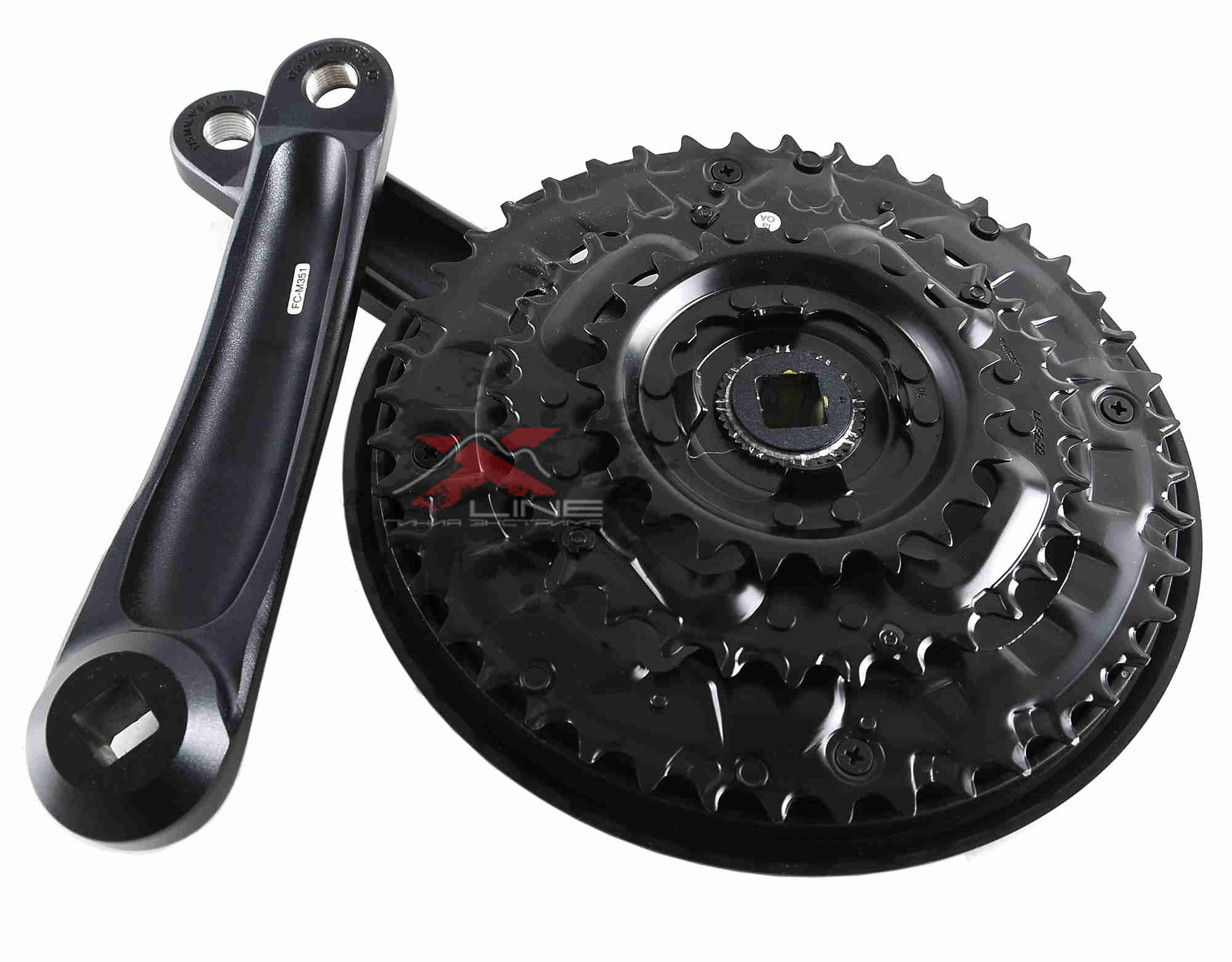

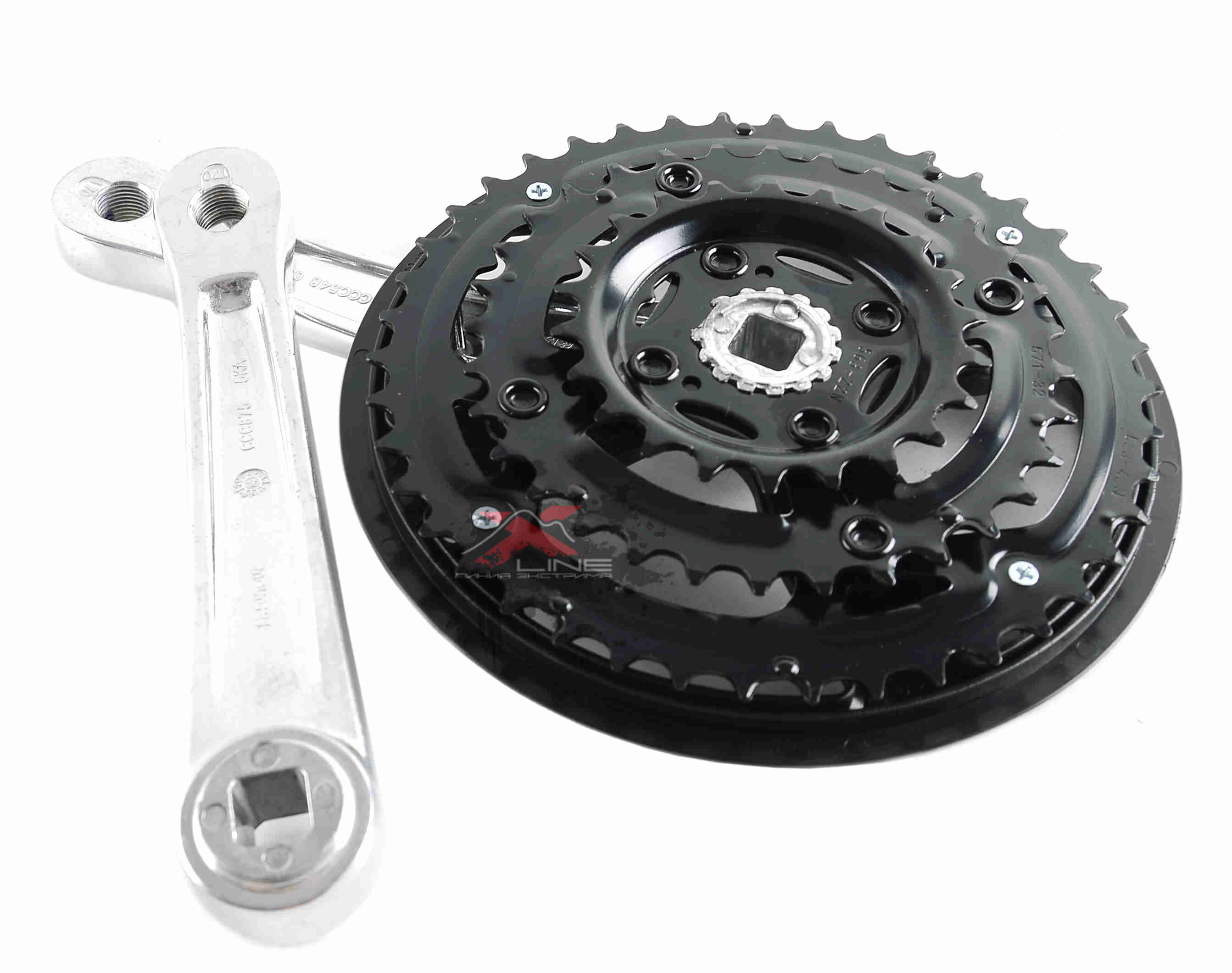

У меня Uberbike s26 500w. Я вчера пополнил список тех, у кого отвалилась педаль.  :-( Вывалилась ПРАВАЯ педаль. Ни с того ни с сего на ровном асфальте при пробеге вела 224 км.
Резьба на педали целая, а в шатуне ее почти нет.  Думаю заменить оба шатуна, чтобы решить сразу эту проблему и к ней больше не возвращаться, т.к. неоднократно здесь Вы писали, что резбьа в шатунах плохая как в месте крепления педали так и в месте крепления к каретке. Правда опыта по замене шатунов нет.
Друзья, подскажите:
1) Какой нужно приобрести ключ для снятия шатунов (для квадратной каретки или для шлицевой)? Может еще какой нюанс есть?
2) Стоит ли сразу поменять и каретку?
3)И по каким параметрам нужно выбирать новые шатуны. Может сразу укажете, кто знает, конкретную модель шатунов для замены. Я так понял что правый шатун придется менять вместе со звездой, т.к. они не разъединяются.
Буду с нетерпением ждать Ваших советов, т.к. хочу побыстрее починиться и покататься пока теплая сухая погода. :-)
4444
1 - Съемник шатуна для квадрата. Или подобный
Съемник каретки
2 - в этом нет смысла, если каретка исправна. Вообще процедура несложная, и произвести  ее никогда не поздно.
3 - Где-то в теме есть ссылка на шатуны для двухподвеса, кто-то уже менял. Но по-моему, это не принципиально. Главное, чтобы осталось место для диска с магнитами:
http://www.xlinenn.ru/images/catalog/items/49000/49251.jpg?1466938241
http://www.xlinenn.ru/images/catalog/items/48000/48001.jpg?1461584049
Заметили разницу?
Sen12
Заметили разницу?
Спасибо. Но на этих фотографиях представлены модели с тремя звездами, а у меня одна.
4444
Не о количестве звезд речь, видите, что на одном из вариантов пластиковый диск с магнитами может и не поместится из-за "фигурности" :-) системы. Возможны и другие "дизайнерские изыски", просто надо иметь это ввиду.

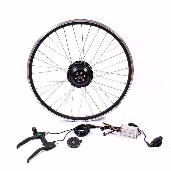

Робяты, про велосипеды знаю только то, что у них есть седло... :), поэтому простите за дилетантский вопрос: подскажите, пожалуйста, какой тип мотор-колеса установлен в UBERBIKE(ах) S26 350/500?
Редукторный, 36/48 вольт, вот с таким разъемом:
ВелоЛох
Пасибочки! Это хорошо, что редукторный! Хочу приобрести UBERBIKE H26 350W или UBERBIKE S26 350W. Подскажите, пожалуйста, почему при одинаковой емкости аккумулятора у UBERBIKE H26 350W и у S26 350W (5,8 А-ч):  у  UBERBIKE S26 350W рама шире (в той части, где вмонтирован аккумулятор), чем у UBERBIKE H26 350W? То есть, рама у S26 350W такая же, как у S26 500W, у которого емкость аккумулятора больше (7,8 А-ч).

Пришла рама , труба рамы для подседельного штыря толще ! старый штырь по диаметру не входит ) швы сварки толще все , и стакан пожирней и немного по другому выглядит .

Теперь это не скоро :-) подседельный штырь нужно покупать с алиэкспресс  , 450мм длину буду брать только там такие размеры нашел B-) после замера диаметров оказалось что толщину подсидельной трубы нарастили в 2 раза , штырь теперь 28.6 будет , а идет это дело с китая 2 месяца . Так что сборку буду делать теперь зимой...
