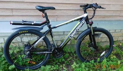

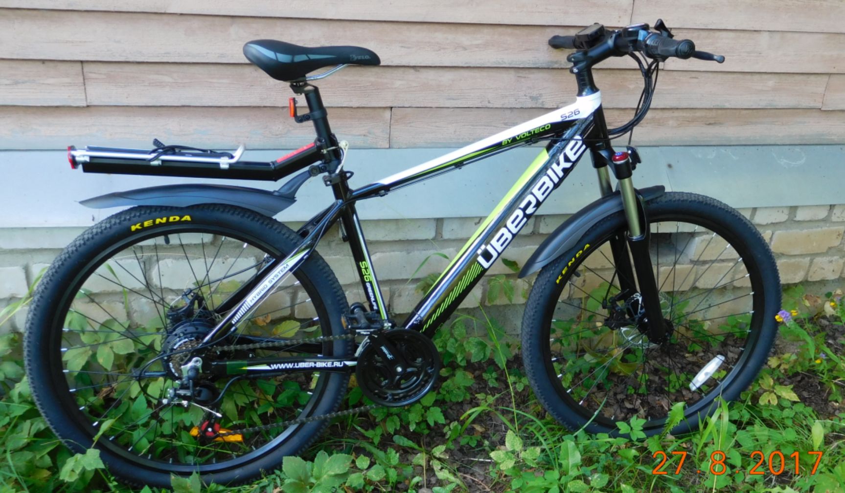

Граждане, помогите, пожалуйста, разобраться: что за велик? Достался в подарок с документами (по ним UBERBIKE H26 350W) Хотя на раме явно видна надпись: S26.
Vitaly.G
[user]Евгений2колеса[/user], судя что впереди 3 звезды это H, на S одна звезда спереди и он двухподвес
4444
#651
Евгений2колеса, у меня почти такой, называется Н26. Из видимых отличий: вилка другая, крылья тоже. И, возможно, рама у тебя в области аккумулятора потолще будет. Моя диаметром 55х58мм
И посмотри шатуны у тебя железные или алюминиевые? Магнитом проверь. У меня были железные, затянутые в пластик. Тяже-е-елые..
Евгений2колеса
Да, на этом моём: три передних звёздочки и семь задних. На S 350W, кажется, также, а вот на S 500W: одна передняя и семь задних.
Евгений2колеса
У меня рама в области аккумулятора: 57х76. Шатуны, видимо, из алюминиевого сплава - не магнитятся. Что же это за модель досталась мне такая?
Sergiks
По фото он точно такой же как мой s26 350w,но без заднего амортизатора и вилка другая,с большим ходом,интересно батарея там какой ёмкости...
Евгений2колеса
В чем и дело то: у H26 емкость должна быть 5,6 А*ч. Но такой комплект банок умещается в узкой раме, а у меня широкая рама (как для 7,8 А*ч). Емкость, конечно, можно проверить, разряжая акк. в теч. замеренного времени на заведомо известное сопротивление. Но, возиться не охота  ;-D.

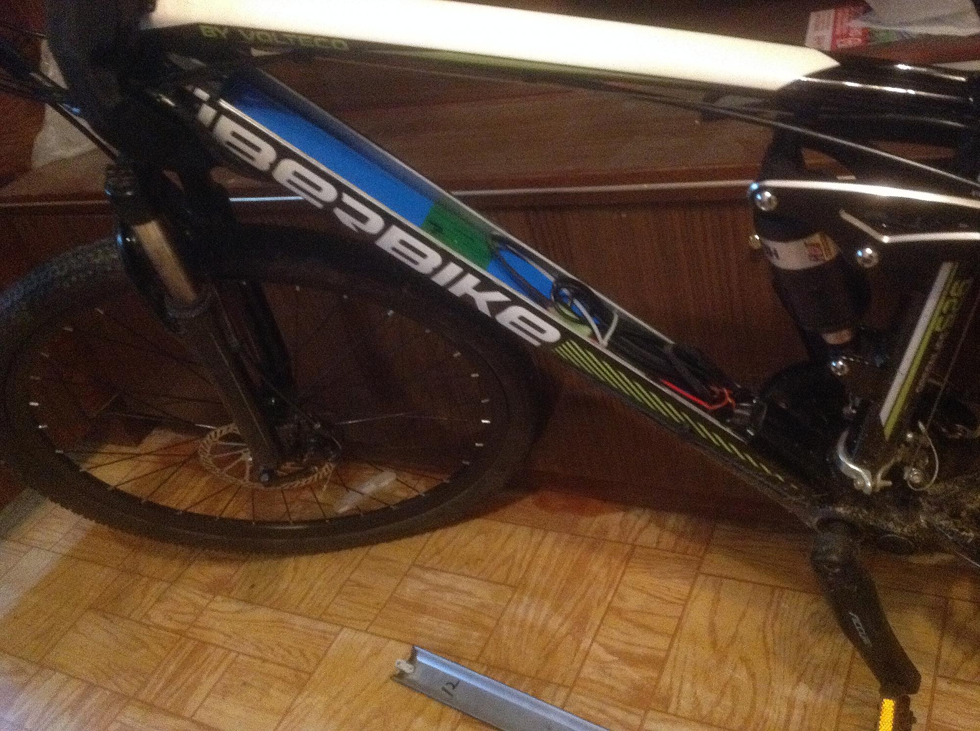

Sergiks
Можно снять крышку и посмотреть
Если батарейный отсек заполнен под завязку значит 7.8.
Добавлено 10 Окт. 2017 в 21:18
Здесь на фото 5.8
Евгений2колеса
Здесь на фото 5.8

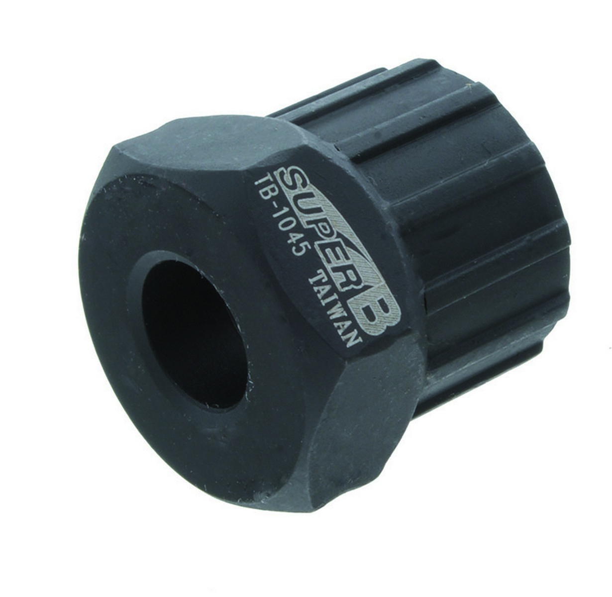

Намедни решил поменять трещотку, поскольку производитель, указанный на ней не внушает мне доверия, а износ за 1500 км несколько превышает износ аналогичной трещотки от шимано с пробегом более 4000 км
Воспользовался подобным устройством:
Хочу предупредить: рассверливайте отверстие съемника до 12.5-13 мм заблаговременно. :-)
DobermanBMW
[user]4444[/user], какую ставишь?
4444
http://bike-centre.ru/velozapchasti/privod/kassety_i_treshchotki/treshchotka_shimano_hg37_7_sk_13_28/
поставил такую же, с указанием на ней "Тайвань") С ней и сравнивал ту, что снял с Uberbike
У меня два вела, помимо электрического есть Стелс 610, на котором я езжу на работе, практически в любую погоду, км 15-20 в день.  Вот с ним я  и сравниваю. Родного на том стелсе осталась, пожалуй, одна рама. И именно с его трещоткой  я сравнивал износ - имею ввиду зубья, внутренности не смотрел.
DobermanBMW
[user]4444[/user], именно такую и я поставил
