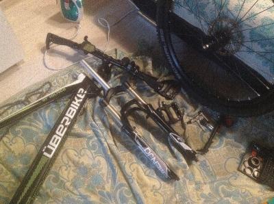

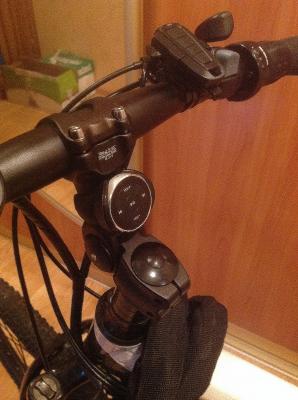

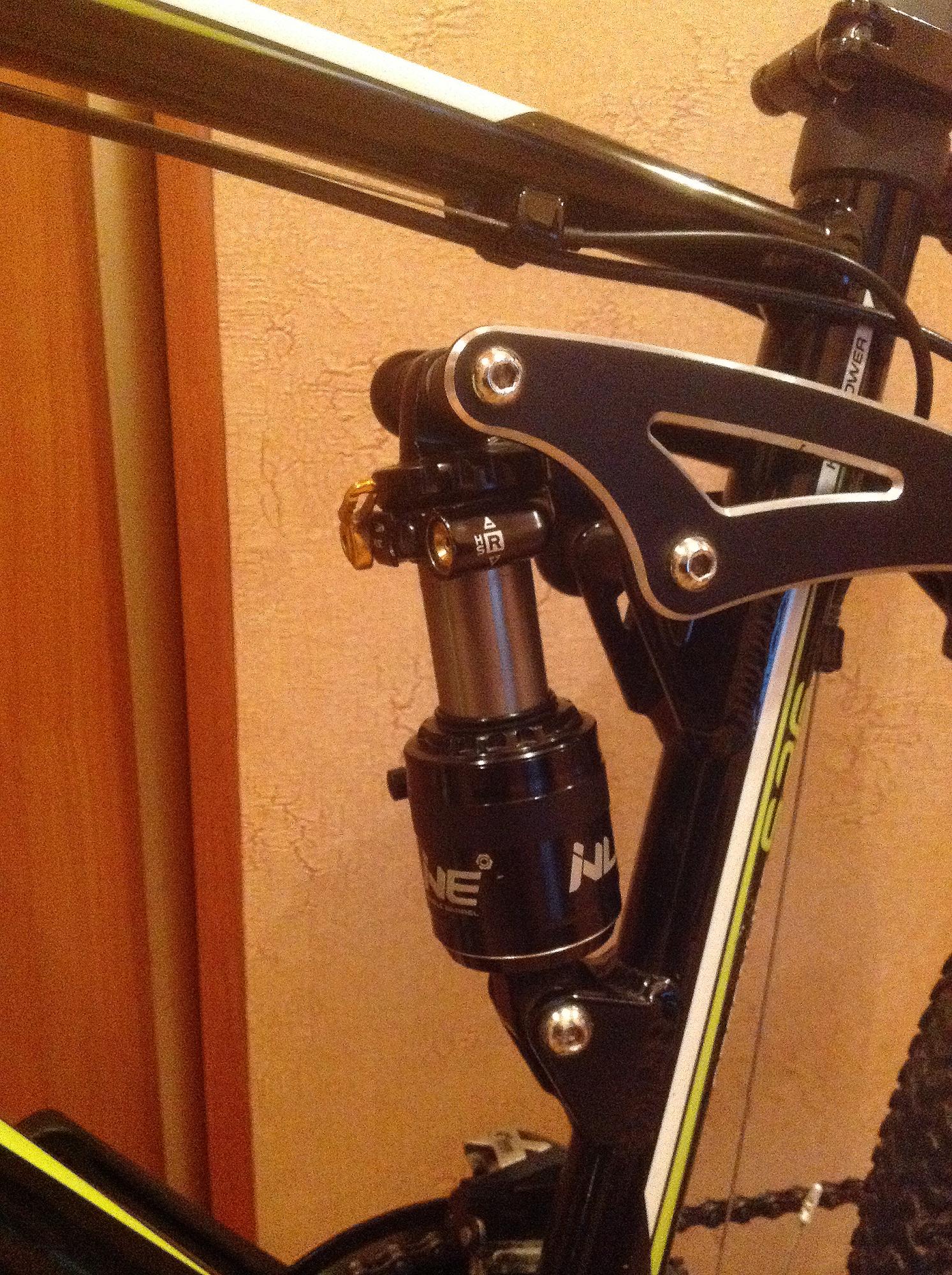

Доброго дня,хочу поменять вилку,поставить воздушно-масляную типа rock shox,но боюсь ошибиться в характеристиках при заказе,может кто подскажет какую модель лучше выбрать,чтоб точно подошла,и ещё думаю поменять тормоза на гидравлику,но где найти нужную модель тормозов,там ведь ещё есть проводок отсекатель тока на движок...

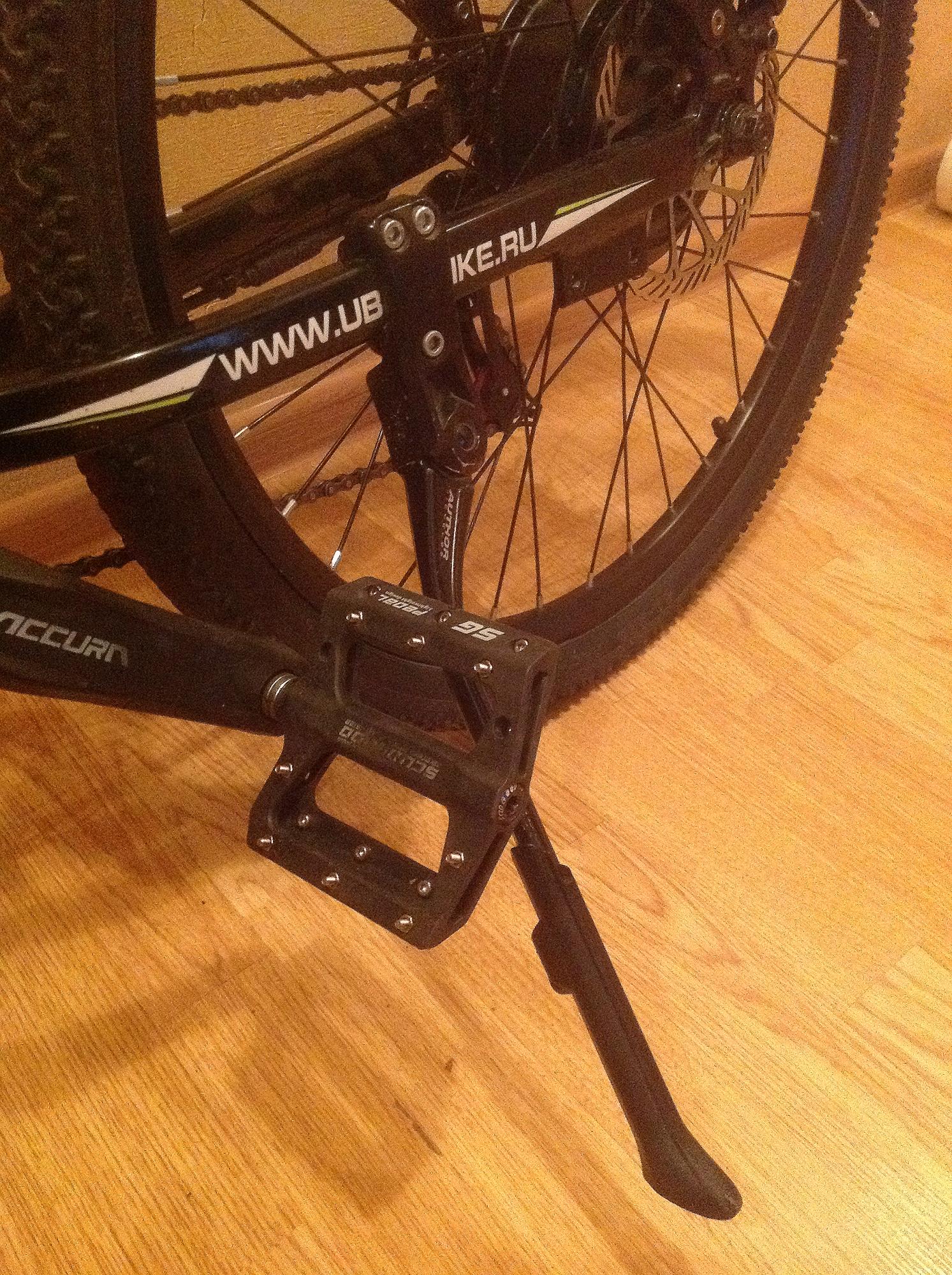

А это мой небольшой тюнинг:педали,подножка(родная сразу развалилась),грипсы,вынос руля,задний амортизатор...

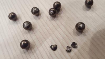

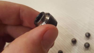

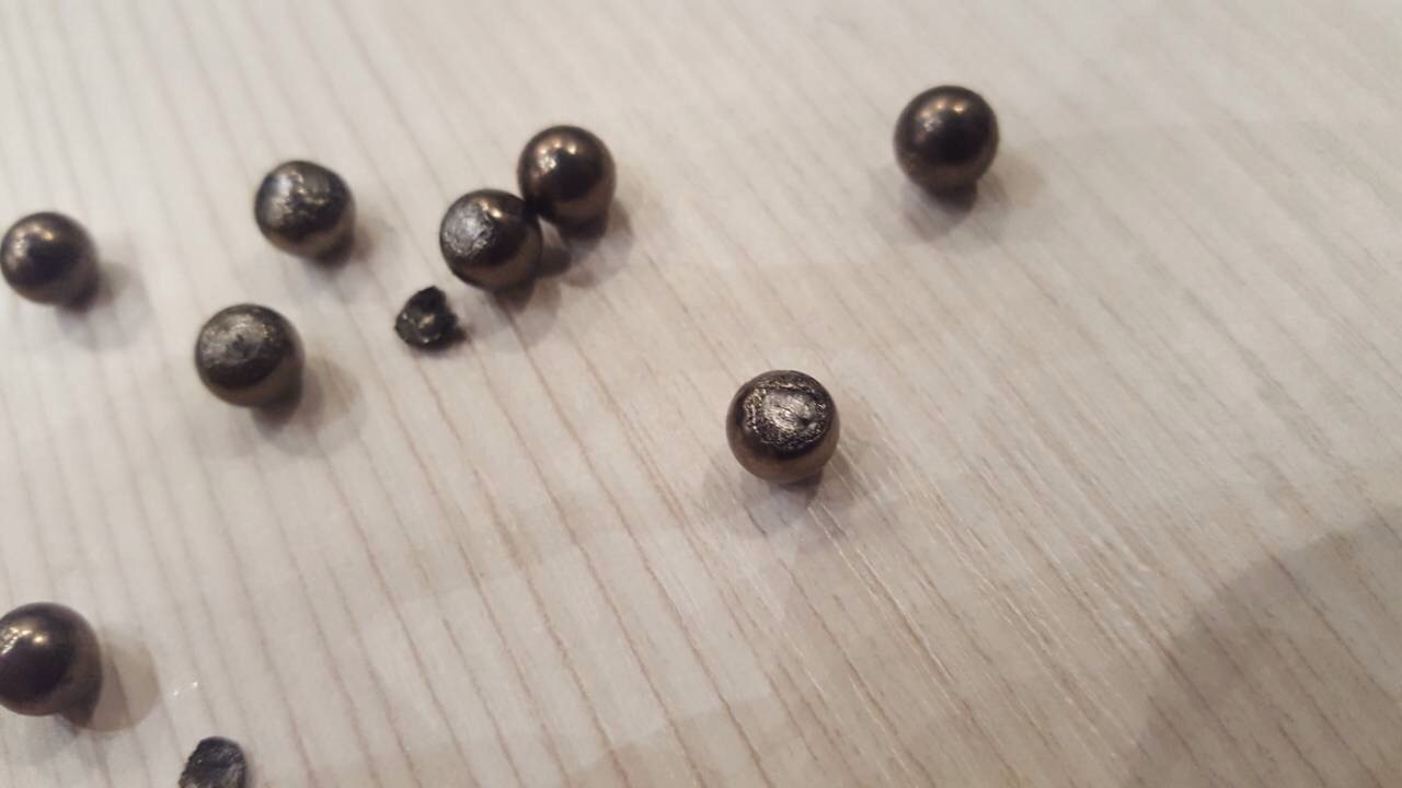

Домрого всем дня,поменял покрышки на schwalbe nobby nic 26*2.25,заодно решил разобрать и смазать переднюю втулку колеса,то что я там увидел это просто ужас,насыпной подшибник отвратительного качества,шарики даже не круглой формы и некоторые расслаиваются,однозначно на замену,уже заказал на промподшибниках
На алиэкспрес за 21€.

Кстати вилочку взял такую
Фирмы magura,не новую но состояние на 5,вес 1650,родная 2750,один раз на ней откатал,это просто сказка,с тормозами пока не могу определиться.

Цитата: Sergiks от 25 Янв. 2018 в 13:08решил разобрать и смазать переднюю втулку колеса,то что я там увидел это просто ужас
Хотелось бы видеть фото ужаса.

Это шарики втулки протёртые от грязи,и кусочки шлака отколовшиеся от них:

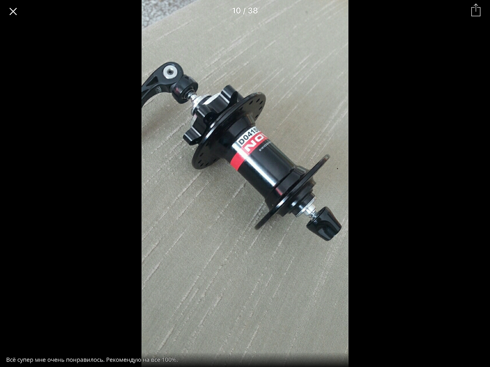

Цитата: Sergiks от 25 Янв. 2018 в 13:08заказал на промподшибниках
Модельку подскажи?

Покрышки встали замечательно,никаких проблем,хотя если по таблице то обода для этих покрышек должны быть не меньше 25 мм шириной,померил наши обода,рулеткой правда,24 мм но всё равно встали прекрасно,ещё не обкатывал.
Передняя втулка на алиэкспрес называется( Новатек D041SB MTB ) главное с количеством отверстий не ошибиться (32 отверстия)

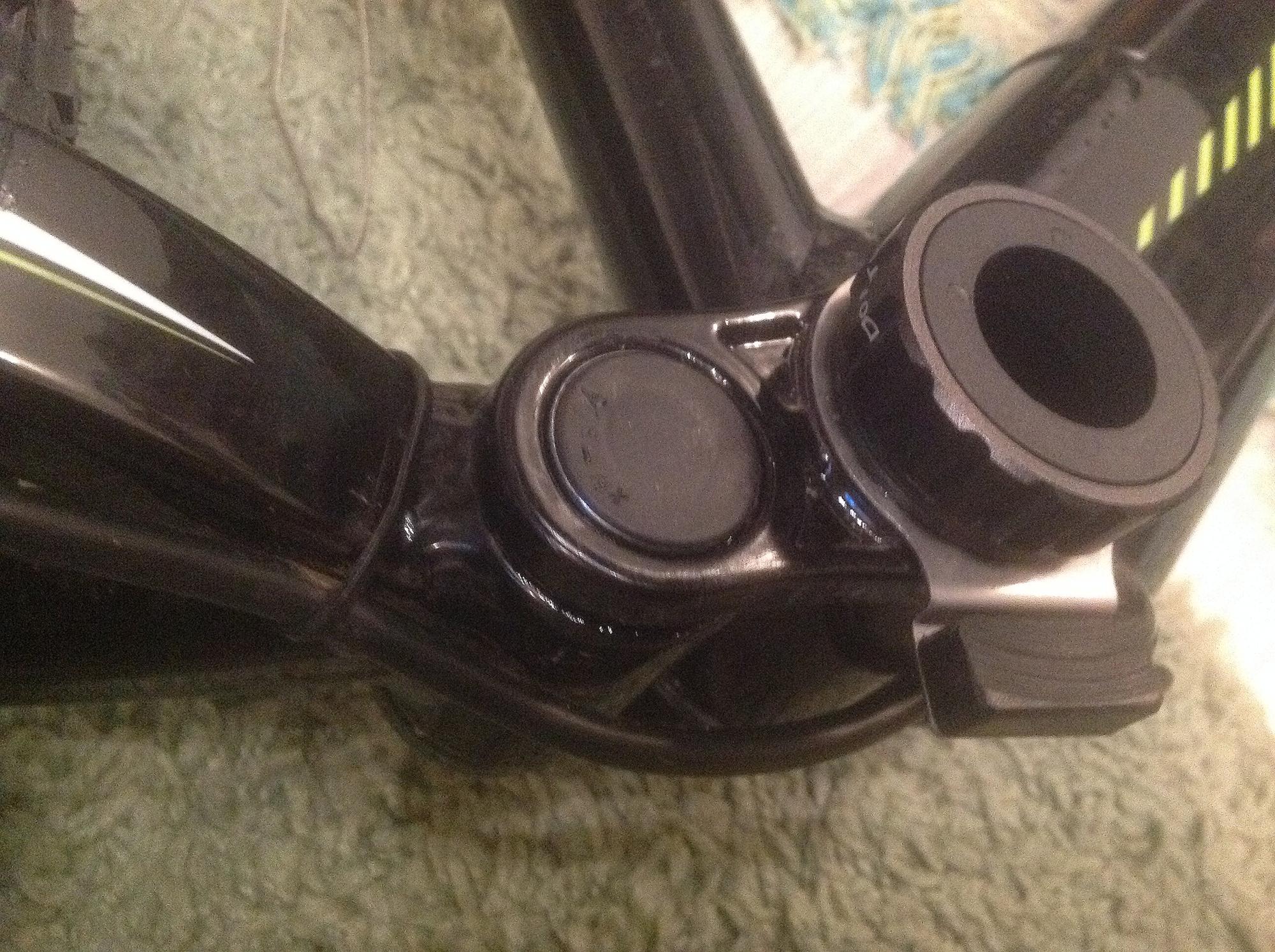

Ещё советую разобрать и смазать хорошенько узел сочленения перьев к раме возле каретки
Все мелкие узлы подвески я уже смазывал не один раз,а до этого както руки не доходили,там между шарниром и самой рамой чтото вроде пластиковых трубочек-проставок,они были совершенно сухие,и начали стираться,появился порошок пластика...

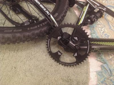

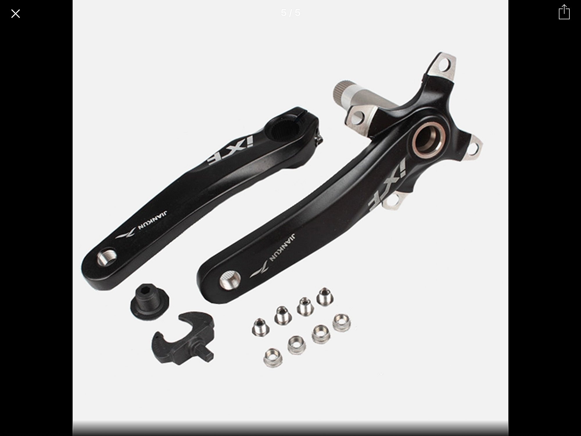

Да ещё решил избавиться от передней системе трёх звёзд (у меня s26 350w),уже заменил каретку на выносных подшибниках,звезда будет одна на 48т
Шатуны ещё не приехали,заказал такие
Когда всё соберу ,обкатаю,напишу впечатления,с пластиковым диском с магнитиками пошаманить придётся...

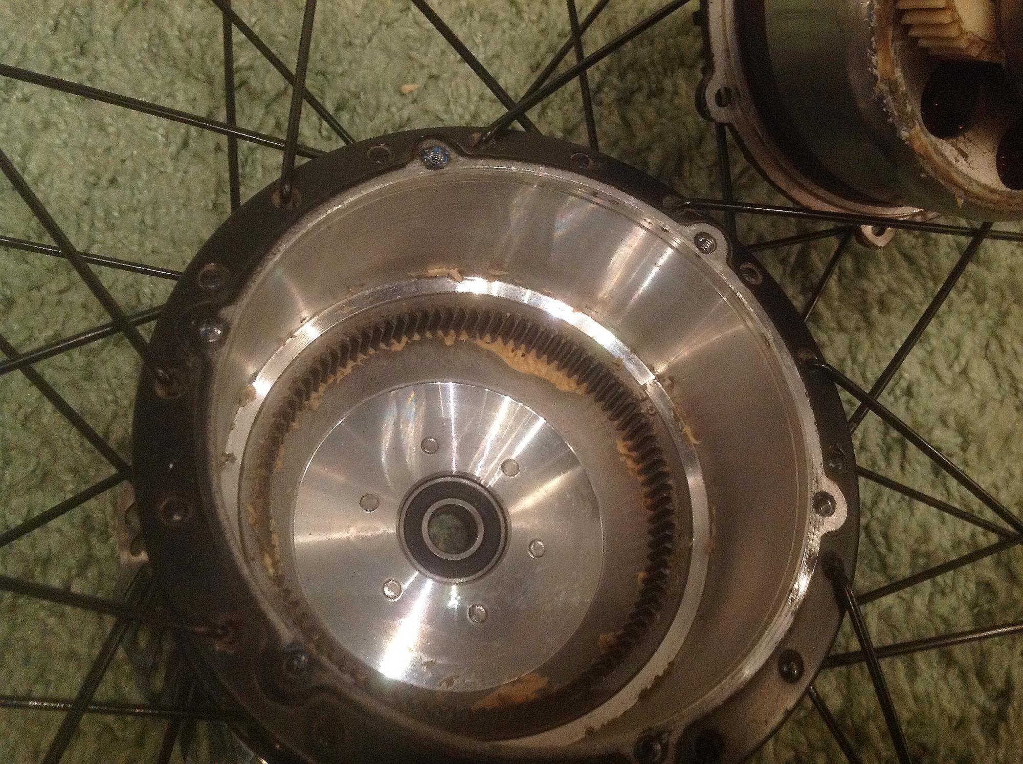

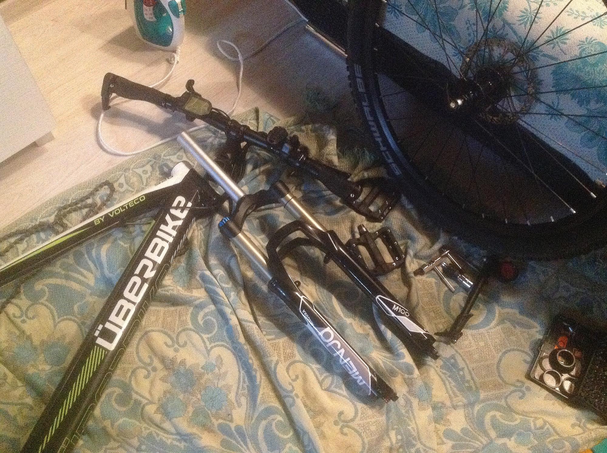

Рас пошло токое дело решил и моторчик разобрать,посмотреть как там дела после 3200км пробега.Разбирается очень легко,нужно открутить шесть небольших болтика,крышка легко снялась,правда никакого герметика или уплотнителя на крышке нет,а он бы не помешал...
В любом случае что могу сказать,всё прекрасно,ни малейшего намёка на износ,внутри всё чистенько,ничего туда не попало за два сезона,возле шестерней смазка белая,густой консестенции,я ещё немножко смазки добавил на всякий случай Daytona для подшипников с тефлоном(написано она химической стойкостью обладает,поэтому для пластиковых шестерней хуже не будет)
Если вдруг ктото решит сам разобрать,закручивать болтики надо акуратно чтоб не сорвать резьбу алюминиевого корпуса,лучше закручивать крест накрест постепенно добавляя усилие...
