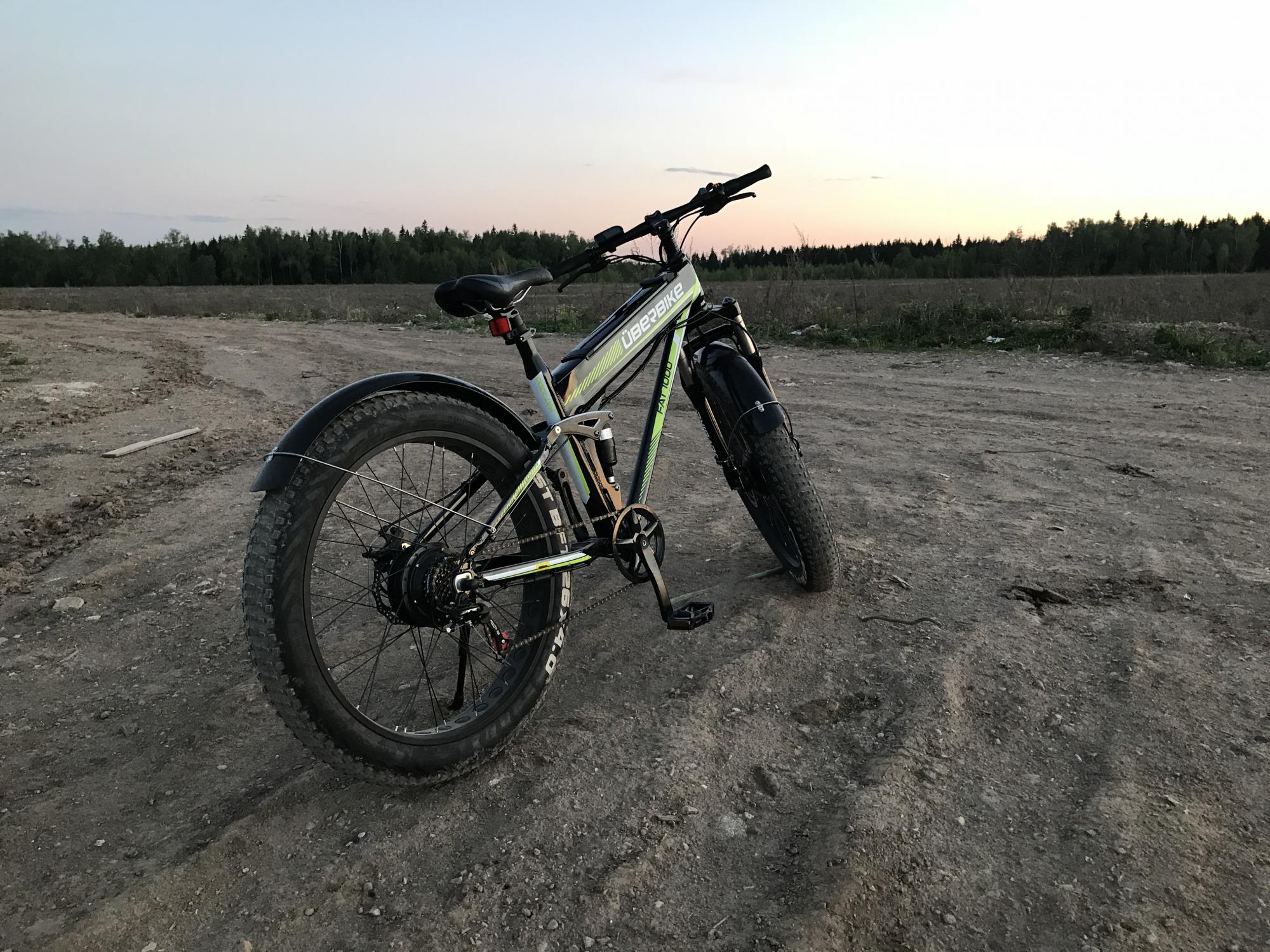

Перечитал честно все страницы и все равно взял Uberbike, но fat1000
Давно хотел фэтбайк, хотел электрический, но чтобы не было соплей в виде батарей на раме.
Прокатился сегодня, с педальным ассистом на заводской зарядке проехал 58.5 км до полной разрядки. Ехал в режиме ассистент 1-2 уровень, в горку добавлял газа. Несмотря на мой вес в 115 кг Рама пока целая )) как едет фэтбайк понравилось. Аккумулятор бы чуть больше. Посмотрим как пойдёт )
Рама на вид покрепче чем в Н26. Задний амортизатор поменяю, думаю
