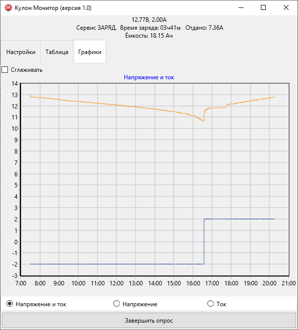

[b-b]Полезные программы, для обработки ЛОГов и графиков[/b-b]

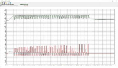

Программа для построения графика заряда АКБ и управления через Windows  (в реальном времени) от [user]vlallax[/user],
Описание и ссылка для скачивания тут:
https://electrotransport.ru/index.php?topic=60482.0
Скриншот окна программы

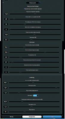

Программа для построения графика заряда АКБ и управления через Android (в реальном времени) от [user]DoctorS[/user],
https://electrotransport.ru/index.php?topic=60987.0;topicseen

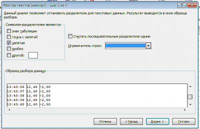

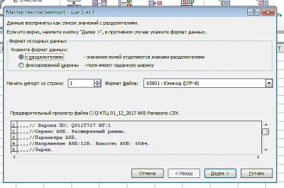

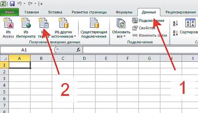

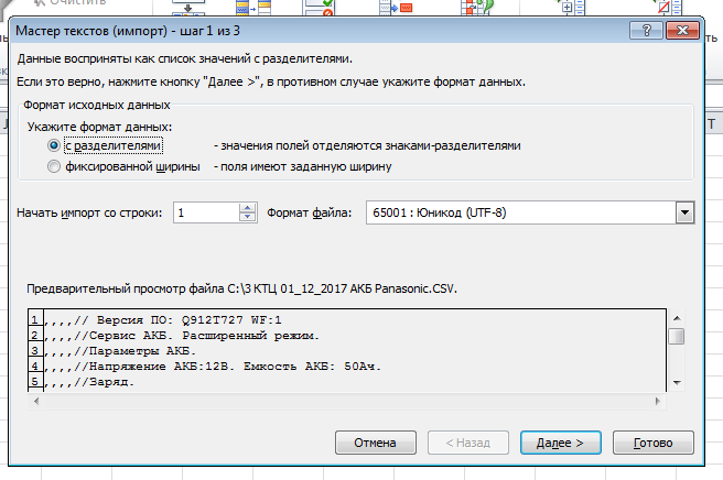

Для перевода лог файла CSV в читаемый вид
Цитата: arthan от 24 Дек. 2017 в 09:54
Поставил прошивку 740... че-то не пойму. Делает лог на карту памяти, но сваливает все значения в один столбец  :-\
Как потом из этого хотя бы график построить? У всех так?

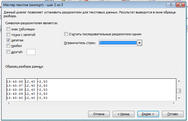

То что данные в один столбец это такая специфика файлов CSV в которых пишется лог. Чтобы разнести данные по нескольким столбцам надо немного поработать.
В верхнем меню Excel выбираете вкладку "Данные", там меню "Из текста"
Выбираете свой файл с логом. Появляется меню где предлагается выбрать разделители для текстового файла CSV.
Я выбираю на первом шаге "с разделителями". На втором шаге - Символ разделитель "запятая", ограничитель строк "
На третьем шаге Формат данных - "Общий".
После этого появляется удобоваримый лог с разделением значений по столбцам.

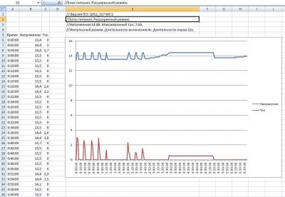

mski, не будем ждать милости от производителя!  :-) Накупили этих Кулонов уже великое множество. Надо как-то объединяться и спасаться самим.  ;-)
Начнем как раз с "кривого" варианта использования, как я понимаю, не предусмотренного производителем.

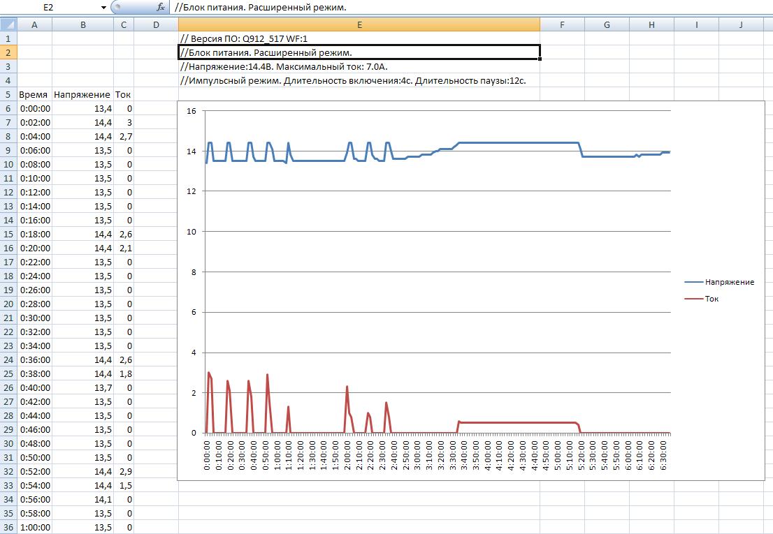

Оказывается режим БП (Блока Питания) можно использовать в качестве "качелей" (?) для добивки АКБ. Более того. Широкие пределы настройки этого режима позволяют работать с одной банкой.
Прибор даже лог пишет при работе в режиме БП:
Период ведения лога не регулируется - 2 минуты.  :ireful: Толку с такого лога я не вижу вообще никакого.
В режиме БП регулируются: Напряжение: от 1 до 16 В, дискретность 0,1 В (можно с одной банкой работать, с двумя, с тремя).
Ток: 0,5 - 12 А, дискретность 0,1 А. (Здесь можно было и с 0,1 начать, и дискретность бы 0,01, если не только со свинцом работать, пожадничали производители).
Время импульса: 1 - 240 сек, дискретность 1 сек. Время паузы: 1 - 240 сек, дискретность та же. Ещё паузу перед включением БП можно поставить от 1 до 24 часов. Т.е. зарядили батарею в режиме ЗУ и сразу паузу перед добивкой в режиме БП настроить можно. Мне кажется, тут "качели" вместе с "моргалкой", нет?
Применение режима БП Кулона я описал здесь:https://electrotransport.ru/index.php?msg=753531
Режимы работы: импульс 7А, длительность 8 сек., пауза 12 сек. выставлял не то, чтобы "по наитию", но близко к тому. Почитал тему про "моргалки" и еще кое что, вот и поставил. Надеюсь, более опытные форумчане подскажут "более лучший"  :-D режим.
Результат: Показания анализатора Argus AA500P перед началом добивки: SoC= 100%; 12.86V. BL=0%; 446CCA. Rвн=6.31 mOm. После 6 часов добивки показатели такие: 19.02.2016 00.10:SoC= 100%; 13.47V. BL=2%; 453CCA. Rвн=6.16 mOm. Обычно, сразу после зарядки АКБ его показатели чуть ниже, чем через несколько часов отстоя. Здесь, на форуме, объясняли инертность процессов, происходящих при зарядке достаточно подробно и А.Сорока и другие. Я это вижу в своей практике тоже, но над глубинными причинами не задумывался, воспринимал, как факт.
Показания 19.02.2016 15.45: SoC= 100%; 12.69V. BL=4%; 456CCA. Rвн=6.13 mOm.
Раз уж использую данные анализатора Argus AA500P, то сразу оговорюсь: я не считаю этот прибор измерительным,- это "показометр", несмотря на его конскую цену. Но для относительных измерений, не абсолютных он вполне, считаю, годен. Его обозначения: SoC - это уровень заряда исходя из НРЦ. BL - "остаток жизни АКБ", вычисляемый по каким-то хитрым алгоритмам из внутреннего сопротивления и введённых пользователем тока холодной прокрутки и типа аккумулятора. У меня есть самодельное РЗУ (разрядно-зарядное устройство) с магазином разрядных ламп и часами, на котором я выставляю ток 0,05С и получаю близкую к реальной ёмкость АКБ. Порог настроен на 10,8 В.  :-( Ну я же не знал, что нельзя кальций ниже 11,5 В опускать! Сколько я на нем того кальция прибил  :facepalm: Но показания его и Argus близки на удивление.

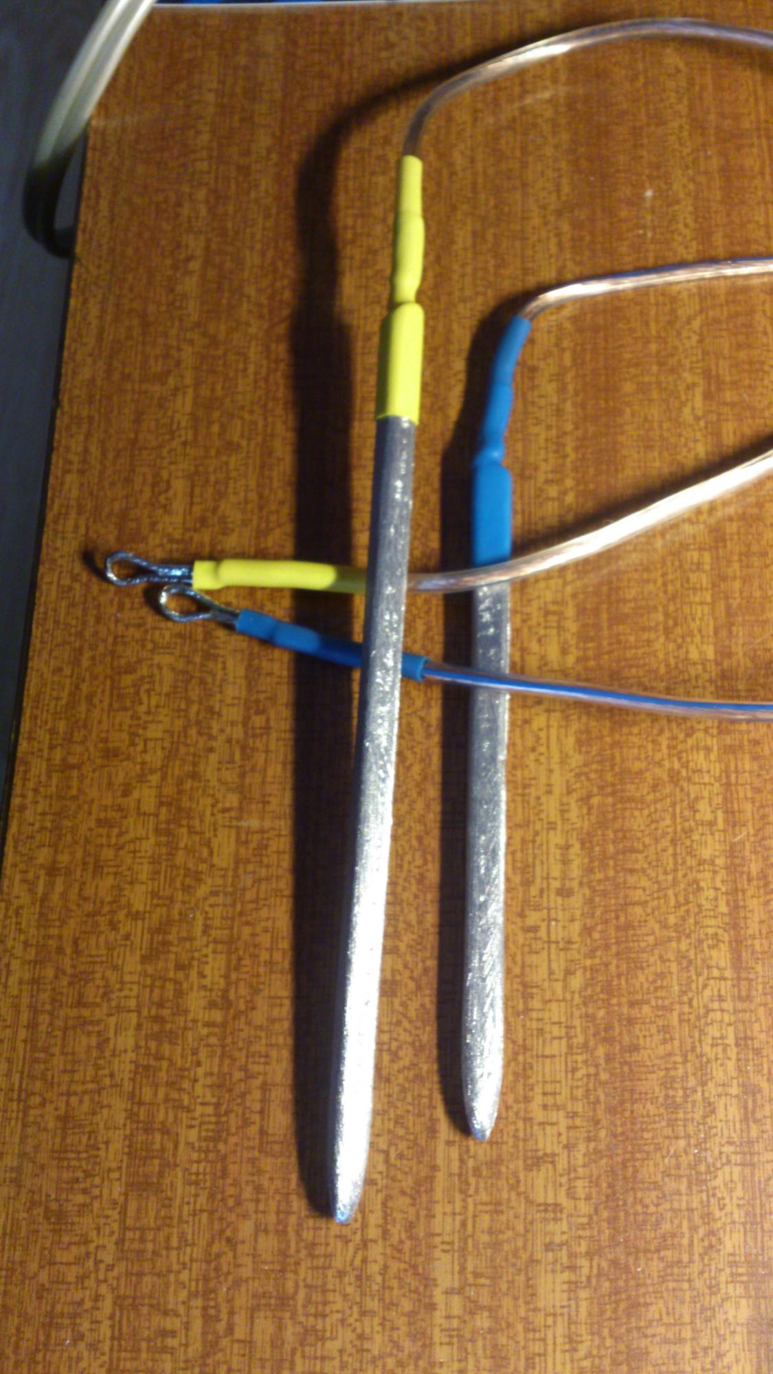

Вчера, пока шла добивка, отлил свинцовые контакты, для измерения напряжений побаночно. Вот такие:
Измерил, наконец-то, сопротивления по банкам. Подставил значения в найденный на этом замечательном форуме екселевский файлик. Результирующий итог таков:
(+) 2,155 - 2,17 - 2,18 - 2,16 - 2,17 - 2,17 (-). 1 и 4 от (+) банки отстают. Поставил  на добивку первую банку с параметрами: U=2,4В, I= 7А, tпик=5", tпаузы=14". Посмотрел через несколько минут: в банке легкие бульки. Уменьшил время пика до 4 сек., время паузы - до 10". Сначала газовыделение прекратилось, затем, примерно через полчаса снова посмотрел: есть, всё-таки. Примерно раз в 2 сек., но есть. Увеличил паузу до 12 секунд. Похоже, это оптимальный режим. Хотя я и не уверен, что редкие бульки, раз в 2-3 секунды это критично. Оставлю на ночь, завтра посмотрим.
Что с 3-й банкой делать? Что вообще делают в таком случае,- если одна банка вперед выбивается?
Да, плотность последний раз измерял 8.02.2016 после зарядки и суток отстоя. Было ровно 1.275 во всех банках. Но до этого была целая история с этим АКБ. Напишу чуть позднее.

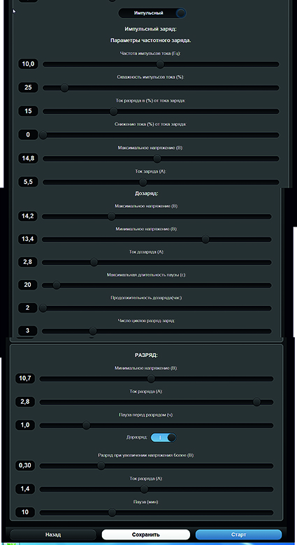

Не удержался решил показать пробную прошивку Кулона то есть кусочек уставок новых. Но нельзя её всем ставить,большинство хочет  кнопку нажать и чтобы автоматом АКБ вылечился и зарядился.Я взял попробовать замученный АКБ 55 Ач полечить уставками по умолчанию, при разряде показал 11Ач.Если интересно напишу через пару дней что получил.

Это работа ЗУ "Сонар". В конце заряда это ЗУ работает, как "качели", т.е. заряжает до заданного напряжения, затем пауза с контролем нижней границы, во время которой напряжение, естественно, падает,- и опять заряд. Заводская настройка была 13,91 - 14,8В (там еще "спадающий ток, теоретически, на самом деле этого нет). Я его разбирал, чтобы уменьшить настройку верхнего предела до 14,4 В, ну и посмотрел, за одно, что он выдает:

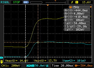

Это осциллограмма тока (нижняя), снятая посредством шунта с падением напряжения 7,5мВ на 1А проходящего тока. Т.е. имеем фронт импульса высотой 102/7,5=13,6А (он там, дальше, конечно, упадет,- мы про импульс говорим) и продолжительностью 34 мс. Надо заметить, что измерение тока на шунте, выломанном из амперметра китайского ЗУ, не может быть точным, по определению. Плюс-минус лапоть. Но, для оценки пойдёт.

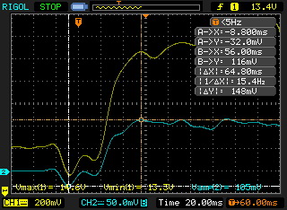

Так вот, импульс. В импульсе, с точки зрения его эффективности, как "удара", нас интересуют его величина, т.е. пиковый ток, и время воздействия на предмет. Причём, тут тоже не всё так однозначно: с одной стороны, чем больше время воздействия, тем оно эффективней, с другой, при одном и том же пиковом токе, увеличение времени воздействия ведет к более пологому переднему фронту импульса, а значит к менее резкому "удару". Где-то есть, конечно, "золотая середина", вот, только где?
Теперь Кулон в режиме БП. Почему режим блока питания? Просто я возможности Кулона для "добивки" изучал. Ну и наснимал осциллок. Установки БП: напряжение 14,4В, ток максимальный = 12А., импульс 4 сек, пауза 12 сек.
Смотрите, здесь видим, что Кулон перед включением импульса даёт небольшой разряд. Зачем? Не знаю, вероятно недокументированная особенность схемы. По идее, это просто блок питания, с возможностью подачи прерывистого напряжения, чтобы елочная гирлянда мигала.  ;-D Но, что имеем, то имеем.
А в результате получаем: ток в импульсе уже 148/7,5=19,73 А. и время импульса 64 мс.
Так может, полезно "присесть" слегка перед прыжком?  :bw:

Тут нет качелей! Прочитайте еще раз! Если аккумулятор на длительном хранении, на зиму, к примеру, зачем ему 13 В малым током? Для тягового, может и ничего, а стартерный? Как ему потом поры проковыривать?
Цитата: Карман от 23 Фев. 2016 в 21:29
6. напряжение 14,4В и время импульса 4 сек - вещи несовместимые, за это время напруга взлетает выше 15В при токе 0,1С, шипение акка обеспечено
O_O Каким образом? Режим блока питания! Там 14,4 В будет, хоть висит аккумулятор на выходе, хоть нет!

Никакого противоречия, физика это физика, химия это химия. Пробой диэлектрика - чистая физика, растворение кристаллов сульфата - химия и электрохимия.Но раз вы начали все мешать в одну кучу то такой пример: полевой транзистор, напряжение пробоя затвор-сток 20В, и если следовать вашей логике то подавая импульсы на затвор пробой произойдет уже при 2В. Но это совсем не так, полевик спокойно работает при 18В и частотах в десятки килогерц, управляемый крутыми импульсами.
Не нужно ставить знак равно между "напряжение в десятки вольт" и "импульс тока в 0,1С", это не одно и то же.Суть импульсного заряда совсем в другом, к пробиванию диэлектрика оно никакого отношения не имеет. К тому же электроток не дурак, не будет он ломиться через диэлектрик если можно спокойно "стечь" в обход.
ЦитироватьТут нет качелей! Прочитайте еще раз! Если аккумулятор на длительном хранении, на зиму, к примеру, зачем ему 13 В малым током? Для тягового, может и ничего, а стартерный? Как ему потом поры проковыривать?
Прочитал, сами ведь написали:  "...Тогда уж "повторный заряд". Правда, и тут "по умолчанию" стоит: "при разряде до 12,2В" ..."
  А шо это как не качели? Полный заряд > отключение заряда и режим ожидания > разряд акка по уровня порога > включение заряда.   И так по кругу.
  При чем здесь "поры проковыривать"? От чего? Не путайте с напряжением поддержания 13,6В в бесперебойнике. 13В компенсируют разряд акка если он не отключен от бортсистемы авто, при этом   напряжении акк не кипит и даже не шкворчит.
ЦитироватьРежим блока питания! Там 14,4 В будет, хоть висит аккумулятор на выходе, хоть нет!
В таком варианте номинальный ток 0,1С упадет раз в 10 за 4с. Печально, но раз время импульса уже не уменьшить то и выбора нет.
