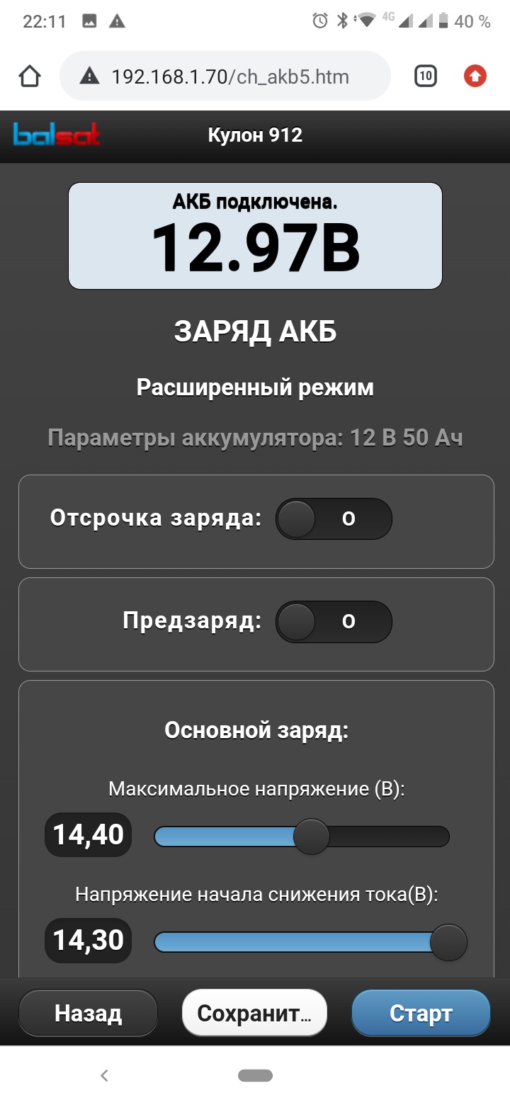

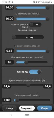

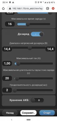

Всем привет!  :-) Попробую оживить темку )
Есть АКБ EXIDE EK506 50Ah (800A). Вот выдержка из мануала "Зарядка: на первом этапе заряжайте батарею постоянным током (10-20А), пока напряжение не достигнет 14,4 В, после чего выполняйте зарядку стабилизированным напряжением (14,4 В) без ограничения по току, пока ток зарядки не станет менее 2% номинальной емкости батареи. Завершающий этап зарядки проводится путем использования постоянного тока (2% номинальной емкости) в течение 2 часов. "
И последний этап не совсем понятен, ограничение по напряжению есть? 15В?
Пожалуйста, подскажите как выставить сей алгоритм на кулоне, всю голову сломал..   %-) Может я и правильно делаю, но не уверен.
Viktor8
[user]Rannet[/user], Основной заряд - напряжение 14,4В, ток 10А, окончание 1А, время 48ч;
Дозаряд - Напряжение 16,5 - 16,5В, ток 1А, время 2ч
