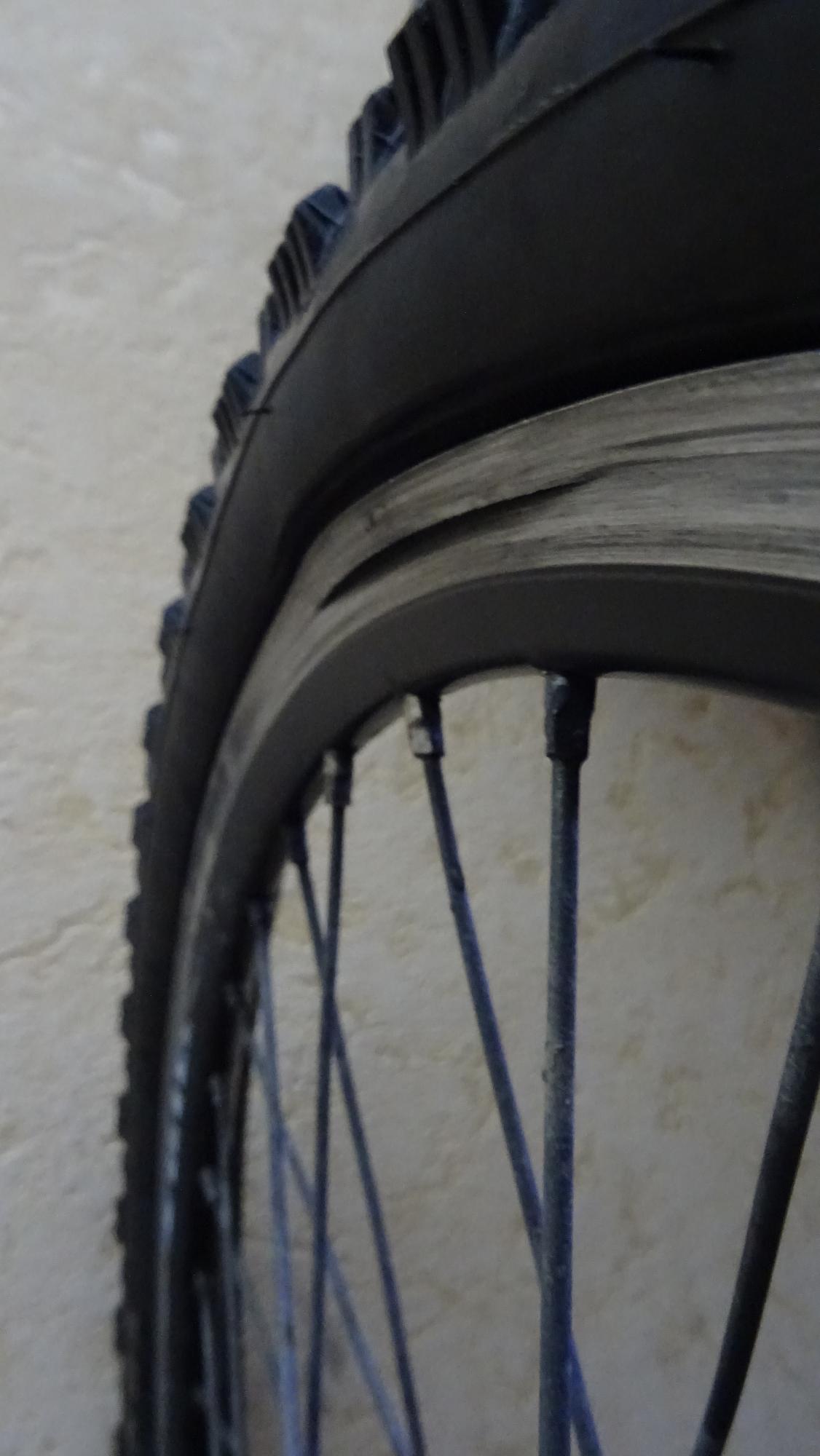

Протер обод вибрейками до дыр! ВПЕРВЫЕ

tmkt
Цитата: Север от 21 Фев. 2016 в 23:46
Мдя, обсуждали это как-то больше года назад, когда я диском озаботился вместо вибрейков, было мнение, что протертый колодками обод это из области фентези. Оказывается фигтам. На моторное колесо диск поставить не удалось пока, поставил на переднее и приучил себя пользовать его как основной, благо распределение нагрузки в моем случае это позволяет. Задним тормозом теперь вообще пользуюсь только в случаях, когда необходимость критическая, а то моторное колесо переспицовывать - упаси оспидя...
а я как раз моторное переспицовываю неприлично ЧАСТО, и не из-за протертого обода, а из-за вмятого ямками обода! на нынешнем моторе за 3.5года сменил ободов 8... уже сбился со счета  :pardon:

Да,тоже такое было,лет 40 назад. Гонял по много километров пацаном на даче, под Питером. Доездил до того, на своем "туристе",что тоже обод протерся. Отделилась боковая часть обода на длине 10-12 см. с таким характерным щелчком и стало задевать тормозные колодки. В тот день решил доехать от дачи до города на велосипеде, а это 50 км. Половину пути успел проехать и вот такая проблема. Первым делом снизил давление в колесе,чтобы не рванула камера,развел колодки. Потом в придорожной канаве нашлась проволока и небольшая дощечка.Примотал это дело с боку к треснутому ободу,немного подкачал давление в колесе и поехал в город. Не быстро конечно,но вполне себе приемлемо....До города доехал. Хорошо что с собой был как раз насос и плоскогубцы.

Вот почему мне нравятся двойные обода 20". Жесткие они, "ибо сопромат". Главное сочетать их с широкими и высокими покрышками, это на мое имхо наиболее приемлемый компромисс при езде по загородным трассам. За 3 года бывало и в ямы влетал, и самопальных лежачих полицейских пару раз не заметил из-за того, что башкой приходилось интенсивно вертеть, но тьфу-тьфу-тьфу, ни один из 2 ободов не чихнул даже.

[user]tmkt[/user], переходи на дисковый тормоз, например, avid bb5 или bb7.

я вибрейками, на затяжном спуске, умудрился восьмерку сделать на ободе :( банально перегрел в торможении и обод повело.

[user]tmkt[/user], а вы я так понимаю в основном передним тормозите? Спор конечно религиозный каким тормозом пользоваться, но я стараюсь без нужды вилку и переднее колесо не напрягать, пальцы конечно на обоих тормозах лежат, но ну это переднее к чёрту. Вилка может сломаться, сосок у камеры оторваться, да и подстраивать оба тормоза времязатратнее чем один. В общем на 3 поменянных задних комплекта колодок приходится только 1 передний.

иногда я езжу вообще без заднего тормоза и прекрасно оттормаживаюсь
исключение - гололед, там лучше задним... хотя в недавний гололед задний совсем заклинило и ехал с одним передним, тоже можно если дозировать усилие на ручке

Я откатал порядка 20 тыс км на дисковых тормозах,проблемы испытывал только со сменой колодок,постоянно стирались,а вы хвалите вибры  :-D, в такую то погоду вибрейки использовать опасно,замерзают или скользят по ободу.

Только что с поездочки, снежопа лютая, обод постоянно в слякоти, но вибры цепляют мгновенно. Кто-то говорит что там нужен минимум оборот колеса, чтоб очистился обод - так вот это брехня, цепляют МОМЕНТАЛЬНО как только коснешься рукоятки тормоза  :exactly:

Цитата: tmkt от 21 Фев. 2016 в 20:25
ну я не думал) потому что здесь на форуме вроде уже фото публиковали подобным образом треснувшего обода  :exactly:
Ага у меня месяц назад такое было, только в километре от дома. Так что до пробитой камеры не дошло. Я вообще только дома понял что произошло.Дисковый тормоз на переднее 1кВт МК не реально поставить. А заднее и вибрейки стопорят.

[user]zaz007zaz[/user], я смог поставить только Avid BB7 - достаточно тонкие и мощные. Гидравлика не встает.
