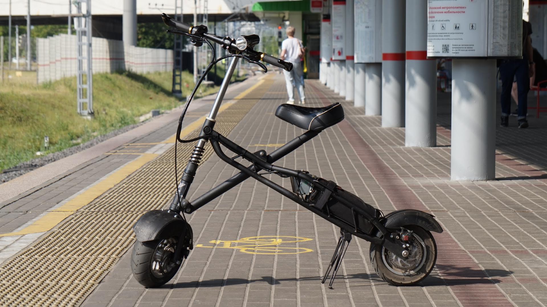

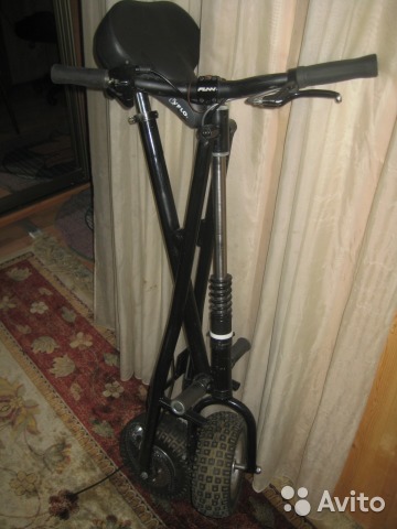

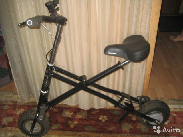

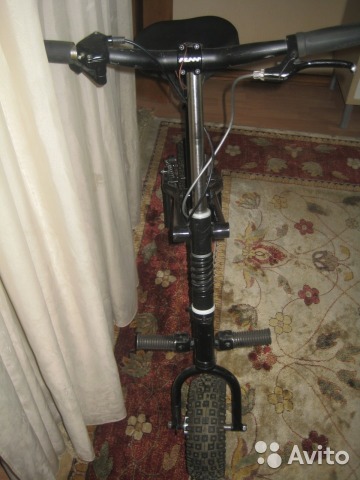

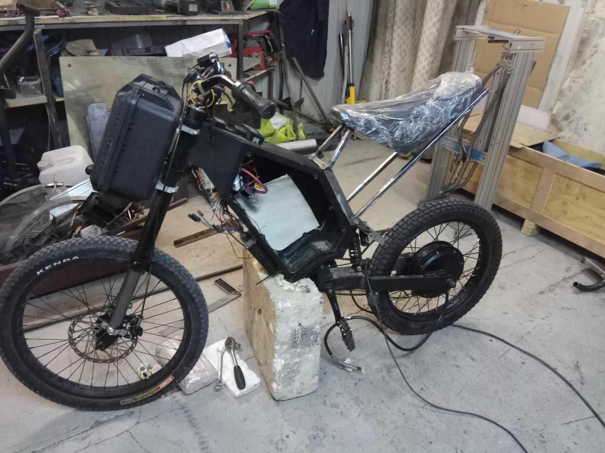

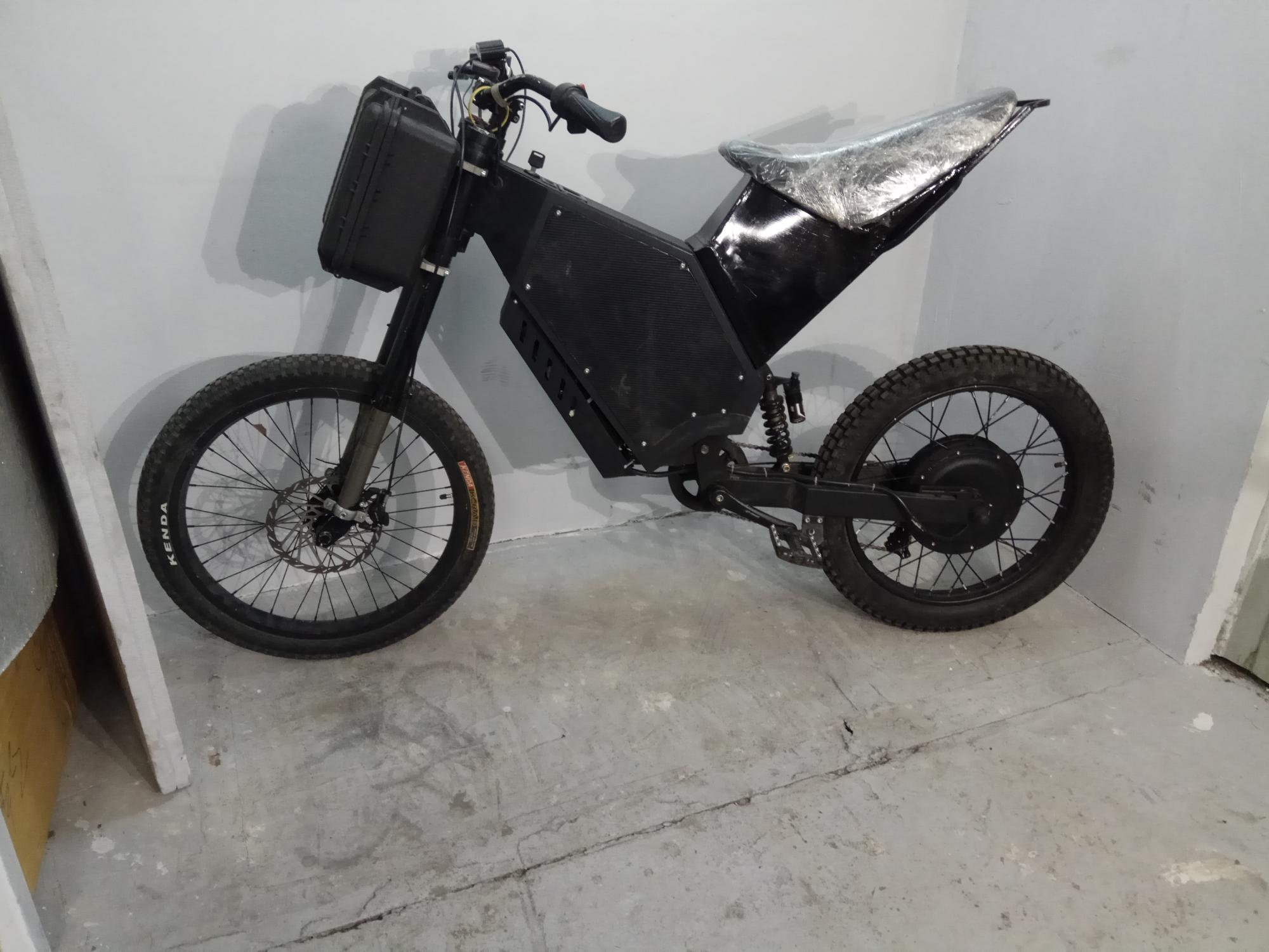

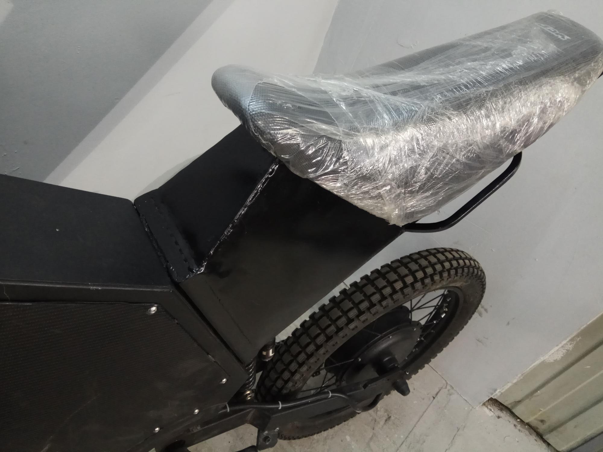

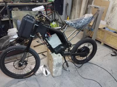

Хочу представить вашему вниманию нашу разработку.
БЭШка это полноподвесная платворма для создлания кастомного самоката
На данный момент существуют несколько вариаций этой платформы
1. Под бензиновый мотор (диски 4 и 6,5 дюймов и 6 дюймов под квадроциклетную покрышку, опционально три передачи)
2. Под внешний электромотор (также выбор из трех размеров колес и опциональные три передачи)
3. Под мотор колесо (два варианта колес, 6" низкий и высокий профиль)
Соответственно возможны очень разные вариации с разными опциям, цены на БЭШки начинаются от 45тр
Ниже несколько фото БЭШек в разных вариациях
Первая БЭШка с резиной от квадроцикла в данный момент в процессе производства, фото скоро будут.
Также вожможна продажа фреймсетов на БЭШку, все что на фото кроме руля в покрашенном состоянии с собранной подвеской стоит 25000руб

Переднюю вилку так и хочется на 180 развернуть
Дельное предложение, почему при производстве сразу не спроектировать её правильно ?
Вовсе не обязательно повторять американскую версию гопеда 1 к 1.
А.У.Т.
#3
Давайте может инженеры будут проектировать?
Были проработаны оба варианта, такой оказался более предпочтительным.
Версия Так называемая "коленками назад" была опробована, и да есть отличие в ощушениях, но есть но!
на малой скорости при отрицательном кастере  можно ехать  с одной рукой, а вот стоит разогнаться  и вибрация в руле нарастает такая, что  ссыкотно ехать даже с двумя руками. Да и смотрится тогда вся конструкция  как будто дядя вася с похмела придумал.
А гопед он напоминает только отдаленно, конструкции подвески отличается ПОЛНОСТЬЮ.

Цитата: А.У.Т. от 23 Фев. 2016 в 14:47Давайте может инженеры будут проектировать?
Я бы с удовольствием, но у меня работы и так более чем хватает.
Но, как инженер, могу дать пару подсказок:
1. плоские элементы подвески, гнутые из листа - наихудшее решение, не обладающее достаточным запасом боковой жёсткости. Особенно в случае передней рулевой подвески. Лучше пространственная конструкция из тонкостенных труб.
2. при такой конструкции передней подвески обязательно должен быть ограничитель отскока во избежание чрезмерного отскока и выворачивания маятника на большой колдобине.

[user]DIVAS[/user],
Вот конструктивная критика это на много лучше.
1. Первые варианты были из труб, учитывая маленькую длинну перьев стали 5мм толщиной вполне хватает, маятники не колбасит.
2. По сути он есть, но разсказать как реализована подвеска не могу, секрет фирмы.
П.С. Проекту уже около 3х лет, проработаны все возможные варианты которые кому либо могли придти в голову!

Цитата: А.У.Т. от 23 Фев. 2016 в 14:47Были проработаны оба варианта, такой оказался более предпочтительным.
Знаю полностью обратную историю, когда вилку гопеда развернули и она стала работать лучше.
Колесо по физике должно огибать препятствие уходя назад и вверх, а у вас при наезде вероятен удар в руль.
Проект работы подвески при наезде проверялся в программах в динамике ?
Хотелось бы увидеть гифку этого процесса.

Опишите пожалуйста габаритные размеры рамы что на нижнем фото.
И полноразмерные картинки хотелось бы видеть.
Давно на раму с гопедовской подвеской зубы точу, только не продает никто за вменяемые деньги.
Насколько вижу по фото Бэшка - та-же рама но с прикрученным коробом под аккумы, верно ?
А.У.Т.
Хорошо, на днях скину все размеры, вам как я понял нужны размеры электро версии под МК?
По сути да, правда серийная версия короба еще в разработке. За 25тр вы получаете раму без короба и деки но с собранной подвеской и рулевой.

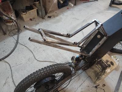

Buldozer
#16
Цитировать
Ну, если 5мм, то да, конечно... Но вес...
Делали из труб на первом этапе, отказался...
а Что вес? Если  делать из трубы, то :
1. тонкосленную  не возьмешь (рядом с сваркой в нагруженных местах свернет).  с о стенкой 2  мм. по весу не сильно выиграл
2. нужно делать из двух труб  одно перо.  - вес тотже выходит.
3. а гнуть и подгонять...  трудозатраты посчитайте, да и маштабировать сложнее.
4. а площадка под моторы... без кондуктора  ровно не выставить, а как кондуктор делать если по сути каждый проект уникален...
Реально все сделано для потребителя. И  немного  не точен  был,  есть 2 вида перьев  из 4 мм стали и из 5 мм.
5 мм  имеет вырезы  для облегчения. А по большому  кто хочет перья из труб - не вопрос , будет из труб! на то  мы и ателье.  как говорится любой каприз за ваши деньги.

Да, я понимаю, что лазерная резка из листа обычной СТ3 и гибочный пресс в нынешних реалиях решают кучу проблем - остаётся только приварить. Но всё же вес у электросамоката далеко не последний параметр.
Тонкостенную (~1.5мм и даже 1.2мм) трубу использовать можно и даже ничего не порвёт. Но должны быть соблюдены условия:
- это должна быть труба из хорошей стали (типа той, из которой делают велорамы).
- сварные швы должны быть без напряжений (например, способом TIG), либо это должна быть пайка высокопрочными припоями, как это делают в случае велорам.
- способы стыковки деталей должны исключать концентрацию напряжений в отдельных точках сварных швов
- геометрия маятника должна исключать точки концентрации напряжений в местах сварки/пайки и обеспечивать геометрическую жёсткость
Впрочем, если использовать хорошую подходящую сталь, то и Ваш вариант листовой конструкции тоже можно существенно облегчить. Например, его можно сделать толщиной 1.5-2мм вместо 5мм с местными усилениями до 3-4мм в области дропаутов и оси торсионного амортизатора.
Например, можно наварить или отогнуть пару рёбер жёсткости, чтобы плоская деталь не могла выворачиваться.
Можно вырезать на том же лазере и вварить сверху и снизу U-образные дополнительные элементы, связывающие перья маятника - получится коробочная конструкция, обеспечивающая хорошую жёсткость. В этом случае и ширину пластин можно (и нужно) уменьшить. А если продумать конструкцию, то это усиление можно сделать и на болтах, по аналогии с тем как у Вас собирается маятник.
