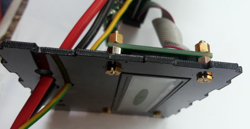

Пожалуйста. Разверну вопрос подробнее, может ещё кому пригодиться.
Дисплей закреплён на стойках высотой 5мм. Это как раз "та самая" высота, при которой дисплей стоит вровень с лицевой панелью.) Можно использовать вместо стоек проставки на 5мм.
И в итоге выглядит вот так

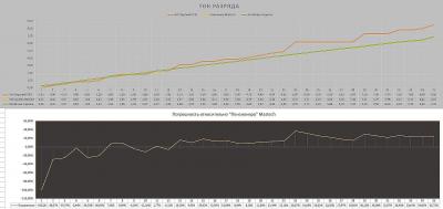

Решил проверить своё подозрение:
Цитата: Aerlex от 29 Фев. 2016 в 20:34
Ещё одно, на мой взгляд, важное замечание: ввиду отсутствия под рукой соответствующего аккумулятора измерения проводил в начале разряда (42 секунда) на аккумуляторе CSB HR1234W 34W/15min и вероятно за это время кристалл транзистора не успел войти в стабильный тепловой режим. Возможно с прогревом транзистора погрешность уменьшится. Надеюсь компетентные форумчане меня поправят в данном вопросе.
Снял аккумулятор с авто и притащил домой. Увы - чуда не случилось  :-(

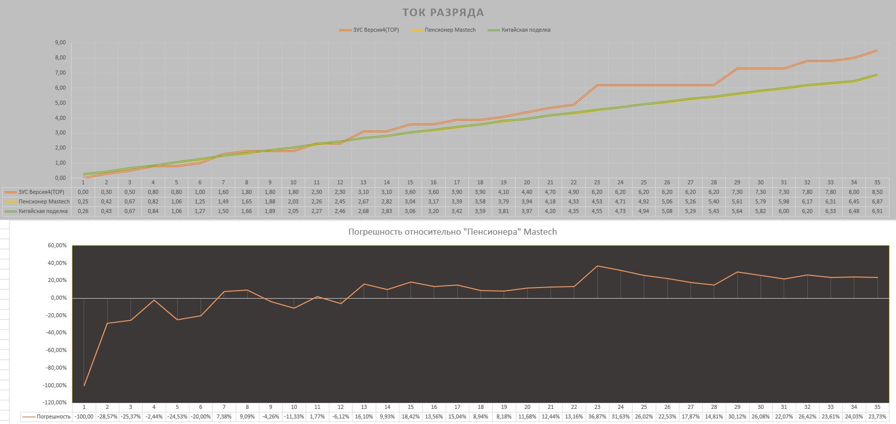

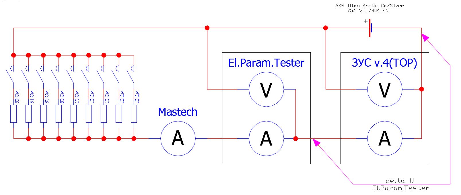

Так как аккумулятор под рукой, решил "прогнать" ЗУС по более широкому диапазону разрядных токов. Собрал из имеющихся резисторов и выключателей схемку, в цепь дополнительно ещё подключил "Китайскую поделку". Китайский производитель заявляет погрешность измерения тока +/-(1%+2digits), но при отсутствии тока "поделка" кажет ток 0,01А  :laugh:
Мультиметр-пенсионер тот-же:
Справедливости ради должен отметить, что использованный измерительный прибор имеет достаточно преклонный возраст (более 15 лет) и поверку в жизни ни разу не проходил, по разным источникам имеет погрешность +/-(0.8%+1)...+/-(2.0%+5), при смене полярности измерения напряжения DC-12V имеет расхождение показаний 0,01V
Эквивалентная схема подключения:
Весь процесс постарался записать на видео, продолжительность "эксперимента" составила примерно 1ч 15мин, но пропустил три "номинала" сопротивлений - перемерил без записи видео. Каждый замер записывал через 2 минуты после установки "номинала" - думаю, времени достаточно для "прогрева" схемы и резисторов. В видео скорость воспроизведения увеличина в 6 раз. В показаниях "Китайской поделки" внимание стОит обращать только на показания тока и ёмкости (Ah), так как показания напряжения отличаются от истины на величину падения напряжения на измерительной схеме ЗУСа и проводах, соответственно всё что связано с напряжением - занижено (V, W, Wh)
[youtube]http://youtu.be/W2qeWEJeZxI
Ну и результаты (погрешность показаний ЗУСа считал от показаний мультиметра-пенсионера):
Задумался - стоит-ли тащить ЗУС к метрологам и тратить их + моё время? Для меня и для других, хоть немного понимающих в измерениях тока, помойму всё очевидно - кто здесь имеет бОльшую погрешность.
Очевидно:
Цитата: AlexAi от 03 Март 2016 в 15:25
Кристалл греется, сопротивление растёт и измеряемая величина "плывёт"
Но AlexAi заменил штатный "радиатор", в моём экземпляре радиатор "оригинальный" B-)
В перспективе планирую собрать приставку к ЗУСу для режима разряда, вмонтажирую в неё "Китайскую поделку", а оригинальный радиатор оставлю.
Ну и вывод: Низкая точность измерения разрядного тока ЗУСом вероятно сязана с низкой разрядностью АЦП измерительной цепи (не путать с измерительной цепью заряда), ну и нагрев MOSFET-транзистора на больших разрядных токах. Вероятно всё из-за ограниченности ресурсов применённого микроконтроллера, что в итоге сводится к конечной цене устройства.
