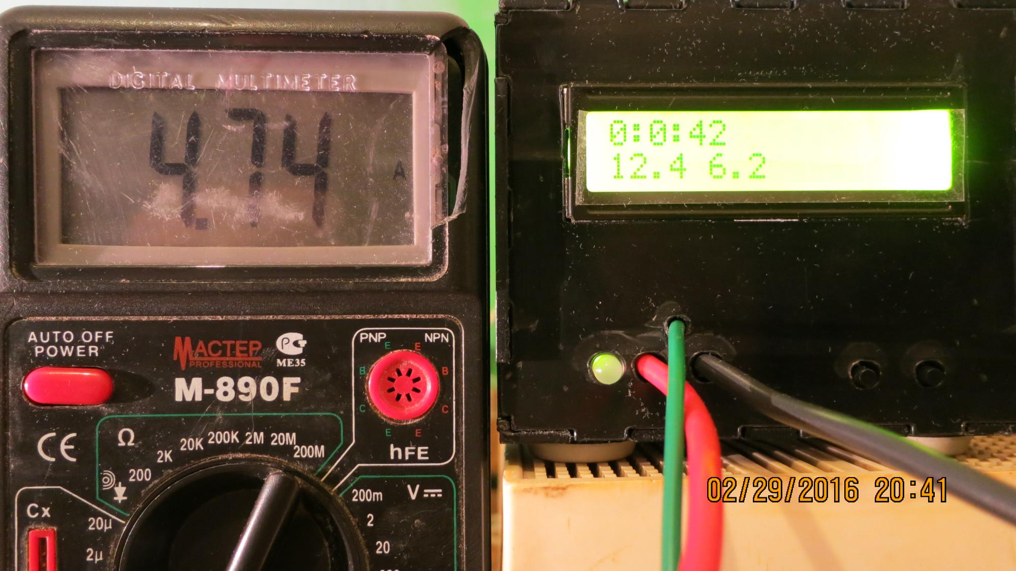

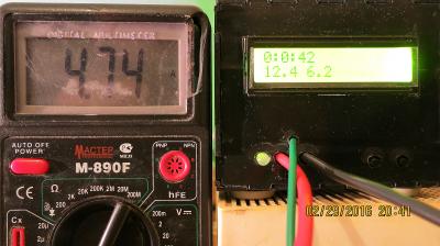

Считаю необходимым затронуть разрядную цепь ЗУСа. "Обзор" как-никак.
На сколько я понял (читал когда-то на нашем форуме), в процессе проведения КТЦ, ток разряда микроконтроллер определяет по падению напряжения исток-сток MOSFET-транзистора IRLZ34N в открытом состоянии. Метод, на мой взгляд, прост в реализации, но имеет посредственную точность измерения. Собственно наглядный пример:

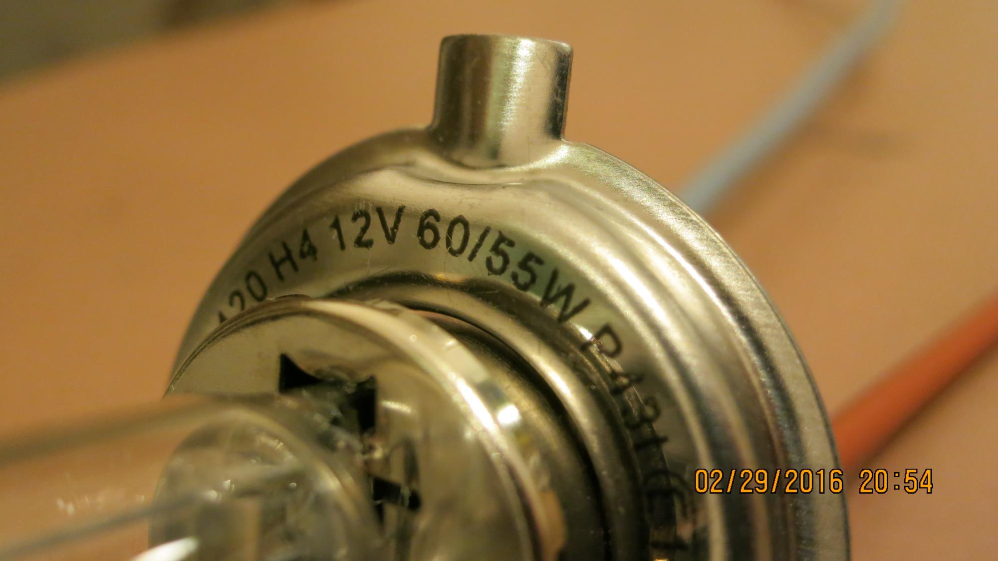

В данном случае последовательно с автомобильной лампой накаливания, включенной в режиме 60W, подключен мультиметр в режиме измерения постоянного тока. Режим ЗУ "-1R-", подключение непосредственно к ЗУ, без дополнительного реле. MOSFET-транзистор "родной". При замене транзистора на другой "номинал" - точность может "уплыть" очень далеко.
Справедливости ради должен отметить, что использованный измерительный прибор имеет достаточно преклонный возраст (более 15 лет) и поверку в жизни ни разу не проходил, по разным источникам имеет погрешность +/-(0.8%+1)...+/-(2.0%+5), при смене полярности измерения напряжения DC-12V имеет расхождение показаний 0,01V, с ЗУСом показания разнятся до 0,1V (за счёт округления до десятых в ЗУС) и надеяться на высокую точность измерения нельзя.
ИТОГО:
Лампа накаливания - DC-12V, 60W, расчётный ток - 5A
Мультиметр - 4.74A, DC-12.4V, расчётная мощность - 58,78W
ЗУСv.4(TOP)- 6.2A, DC-12.4V, расчётная мощность - 76,88W
ВЫВОД: Если взять за ИСТИНУ данные ЛН, то погрешность измерения тока мультиметром составила -5.2%, погрешность ЗУСv.4(TOP) +24%; если взять за истину данные мультиметра, то погрешность ЗУСv.4(TOP) +30.8%
Ещё одно, на мой взгляд, важное замечание: ввиду отсутствия под рукой соответствующего аккумулятора измерения проводил в начале разряда (42 секунда) на аккумуляторе CSB HR1234W 34W/15min и вероятно за это время кристалл транзистора не успел войти в стабильный тепловой режим. Возможно с прогревом транзистора погрешность уменьшится. Надеюсь компетентные форумчане меня поправят в данном вопросе.
К чему сделал данный эксперимент? К тому, что Пользователь ЗУ, не вникающий в тонкости процесса, в ИДЕАЛЬНОМ случае, после заряда аккумулятора с помощью ЗУСа с последующим разрядом может получить выкаченную ёмкость на экране больше, чем его реальная ёмкость в данных условиях разряда. Другими словами - вечный двигатель - выкачал больше, чем закачал. Пользоваться показаниями (Ah) ЗУСа при проведении КТЦ следует вдумчиво. Эти показания - нечто ОТНОСИТЕЛЬНОЕ и использовать их стоит для СРАВНЕНИЯ со своими-же предыдущими показаниями, полученными при таких-же условиях разряда. Есть прогресс в увеличении ОТНОСИТЕЛЬНОЙ ЁМКОСТИ при работе с батареей - значит есть эффект.
Собственно для проведения КТЦ должны быть показания, из "интереса" этого делать не стоит. Наиболее популярные "показания" для КТЦ: долил дист.воды; снятие "мнимого  заряда"; поиск "слабой" банки. Как по мне - КТЦ, это не "амбулаторное лечение" пациента, а "клиника", и оставлять пациента без присмотра на долго не стоит. Из "интереса" и некоторой оценки эффективности работы с батареей можно делать разряд 0,1C в течении 1-2 часов с контролем напряжения батареи каждые 10-15 минут. Сравнив графики разряда уже можно делать выводы.
P.S.: Надеюсь результатом этой темы будет перечень рекомендаций для начинающего Пользователя ЗУС. Коротко и ёмко, так сказать. Всё выше написанное есть на форуме - я лишь практически скопипистил.

Добавлю, что у соседа с ТОР4 совсем другая картина. Он испытывал режим разряда на залежалом АКБ, а именно в режиме "-1R- Ur=12v +STD", т.е. до нижнего напряжения 12В.
Подключил какую-то мелкую лампадку, мультиметр показал 1,25А, ТОР4 - 1,0А. Расхождение 25%.
У ключа IRFZ34 по даташиту сопротивление канала мах. 40 мОм и никак не нормируется. По схеме ТОР4 падение на канале делится еще резистивным делителем где-то в 8 раз и измеряется процем. В результате, при токе 1А на вход АЦП поступает около 5 мВ в лучшем случае. Понятно, что при таких малых токах ни о какой точности говорить не приходится. Плюс-минус лапоть.
Но, даже если ток разряда 10А, то и здесь точность весьма относительная, ибо, повторяю, R канала никак не нормируется.
А если для токов более 10А применить доп.внешнее реле, то ток разряда вообще измеряться не будет.
Кстати, с этим режимом "-1R- Ur=12v +STD" были непонятки. Сосед звонит, и грит: АКБ уже упало до 11,4В (и по ТОР4 и по мультику), а заряд все не включается, лампа (нагрузка) часто мигает. Раньше горела 20-30 сек, далее секундная пауза, а теперь постепенно перешла на режим 1 сек+1 сек. А дисплюй стал мелькать очень редко, как-бы подвисал.
Я рекомендовал отключить клемму АКБ и снова подключить. После этого ТОР4 наконец-то перешел в режим заряда STD.  Что-то непонятное...
И еще жалуется на сильную рябь на телеке в такт с зарядным током.
Не хотел писать, ибо опять обвинят в наглой клевете на шедевр, но раз уж затронули режим разряда...

на мелких токах больше погрешность измерения, а токи ниже 1А ЗУ вообще может не видеть.
Про это даже написано в Инструкции!  ;-D
ЦитироватьУ ключа IRFZ34 по даташиту сопротивление канала мах. 40 мОм и никак не нормируется.
КАЖДОЕ ЗУ калибруется после сборки и индивидуально настраивается на "сопротивление канала", так что в каждом ЗУ стоит внутри свой коэфф. пересчета
Ко всему - разрядный ток прерывается ЗУ, а расчет и запись снятых Ач ведется кратно 0.5сек. Отсюда вывод, что даже при прецизионном измерении тока все равно будет погрешность из-за "интервала в 0.5сек".
ЦитироватьА если для токов более 10А применить доп.внешнее реле, то ток разряда вообще измеряться не будет.
потому что в программе я написал для таких вот "исследователей": если ток выше 10А то НИЧЕГО НЕ СЧИТАЕМ  :hello:  ...иначе "русские левши" будут мерять токи в 20А а потом искренне удивляться, "а чего полевик расплавился". Плавали, знаем.

ага  ;-D прибор который на фото я выбросил давно - он врет по напряжению примерно на 0.7 вольта а по току -  :facepalm:
Так что давайте не будет развивать тему про то кто меряет точнее.
у меня замеры идут UTDM11025CL, а он проверяется по ИОН, так что мне точности хватает.
