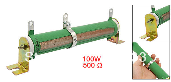

вернусь к рекуперативному торможению. В контроллере у меня нету. Выше писались советы про замыкании фаз контроллера. Я взял реле, большое не помню сколько ват, но мощное. Подключал три фазы к реле, и им их замыкал. Работало, мотор тормозил, было вроде нормально. Но столкнулся с проблемой, после 20 срабатываний реле нагрелось и оплавилась пластмасса на усиках, которые замыкают. Пробовал подключать резисторы 5 ват 100 ом для отвода тепла, но торможение с ними не было. Что подскажите сделать что бы отвести от реле нагрев? Надоело колодки стирать, еле сезон держатся...
AndR713
100 Ом это много, ток маленький течет, поэтому и не тормозит, надо порядка нескольких Ом делать, или даже меньше.
при замыкании реле у тебя сопротивление проводов и контактов реле было меньше 1 Ома.

А вы не пробовали посчитать кинетическую энергию вас и велика ? Получите нехилую энергию, которую на 1 ваттный резистор не рассеить никак. Мощность и сопротивление надо выбирать сопоставимые с реальностью
При скорости 45 кмч велосипе 25+велосипедист 75 энергия получается 7.8кдж, значит чтобы остановиться за 3 секунды, рассеивать нужно мощность 2.6 кВт в течении 3 секунд
А если надо притормозить с 50 до 20 кмч надо рассеить 8.2 кдж это еще большее.
И это при скромной массе велосипедиста
SERZHON
[user]gekanaz[/user], внушающие цифры, а что Вы в данном случае можете посоветовать, как рассеять?
AndR713
несколько резисторов в паралель, типа таких,
или ТЭН цеплять. еще вариант, возить чайник, чай подогревать  ;-D
но наилучшей вариант конечно рекуперацию включить. чего добру(энергии) зря пропадать.
