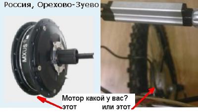

     Во первых не понятно какое мк установлено? планетарка?, дд?, с аватара или с собранного?
Во вторых рекуперация включается дополнительным замыканием на общий провод некой точки, которую сейчас из контроллера вообще перестают выводить (ещё зависит от контроллера т.к. есть программируемые), одним штатным или не штатным контактом не обойтись, надо вскрывать контроллер, фоткать сюда картинки, просить продавца предоставить полную документацию...
AlexSmith
#1478
Мотор дд. Продавца уже не помню. Почитав форум и в других источниках я понял что китаёзы часто не выводят требуемый разъём,  понимаю надо паять контроллер(( Блин провода я конечно спаяю, но в контроллер сам точно лазить не буду. Буду искать кто сможет. Спасибо.
