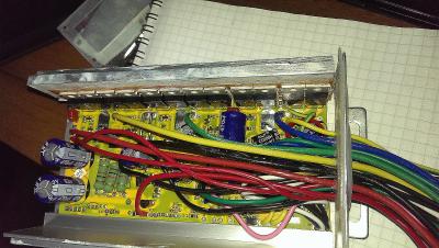

Народ, ну совсем я туп наверно.. Помогите вернуть рекуперацию, повысил напряжение с 48 до 60в (Заменил конденсаторы на 100в, ключи до 80в). На сколько я понимаю, нужно менять резисторы, их у меня 3, судя по маркировке по 120ом.. Помогите подобрать нужные, или подскажите как понять, какие нужны :-)
https://electrotransport.ru/index.php?topic=13941 - тему перечитал раз 10, не догоняю :facepalm:
есть формулы:
Umin = 15 + R * 0.060
Umax = 52 + R * 0.030
у меня же получается:
Umin = 15 + 333 * 0.060 = 35.0В
Umax = 52 + 333 * 0.030 = 62.0В
Я так понимаю по этой формуле вычисляется минимальное и максимальное напряжение, при котором будет нормально работать контроллер? А из-за того, что при полностью заряженной акб у меня получается 65в, - рекуперация не работает? Дак она и не работает при разряженной до 60в...
МК Volta 36v600w Контроллер Volta 48v800w36a, max-62км/ч ХХ-79.8км/ч АКБ литий 18650 18s18p

[user]stinger[/user], Повысили напряжение батареи? Круто. Теперь повышайте напряжение двигателя, чтобы рекуперацию вернуть.
Резисторы, судя по маркировке, у Вас 1кОм.
Т.е. 3 параллельно - это 333Ом.
А Вам теперь нужно туда воткнуть 500-600Ом, причём несколько большей мощности.

crond
Плохо видно, но на выходе этого делителя должно быть 4v(красная стрелочка)! Даже рядом есть место для впайки параллельного резистора и будет рекуперация, и должна шимиться до напряжения батарейки.

crond
Правильно эти повысить чтоб lm317 не вышла из строя.
  В делитель допаять резистор на свободное место (можно подстроечник) и понизить коэффициент деления (выходное напряжение) ведь батарея ваша стала с большим напряжением, значит и с делителя выходит большее напряжение, так убавьте-ж его!

Мыслите верно, но забываете про мощность. Два резистора будут сильно греться, т.к. с увеличением напряжения рассеиваемая мощность увеличивается, а если Вы уберёте один из трёх резисторов, то им придётся двоим за четверых греться.
Эти большие резисторы нужны для того чтобы не погорела LM317.
А для того чтобы попытаться вернуть рекуперацию, нужно найти мелкий измерительный делитель и ковыряться с ним.

Yura24ru
Ужас с этой LM317 :-( этот вариант схемы в контроллерах уже безнадежно устарел. Тем более при 60V аккумулятора будет ничтожно малое КПД для питания микроконтроллера и ключей. Сейчас даже в китайских контроллерах стали ставить импульсный преобразователь.

Получается, лучше мне эти 3 резистора заменить на 1.5кОм?
DIVAS
Да, как-то так, на 1.5...1.8кОм.
А можно воткнуть четыре по 2..2.4кОм, приподнять над платой и разогнуть в пространстве, чтобы распределить тепловыделение - так плата под ними будет меньше жариться.
