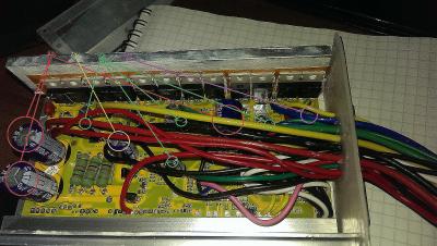

Серд
Привет!
Подскажите знающие люди:
контроллер Вольта 1000 ватт, 48 вольт. Хочу включить рекуп.
Нашел точку EBS (на фото помечена красной стрелкой) - замыкаю на массу. эффекта - полный ноль. Всысле вообще не чувствую торможения.
что не так ?
