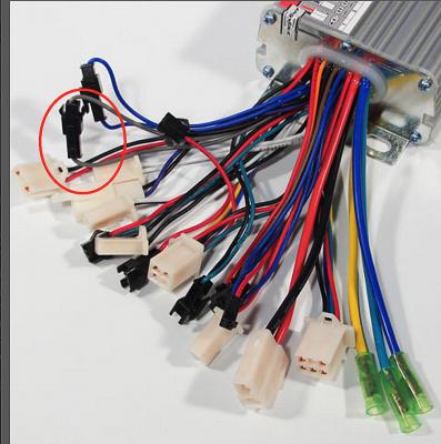

Цитата: ROMZES4 от 20 Март 2016 в 17:56
Блин! Что то я никак не найду e-abs. Где ты это нашел? Это и есть рекуперация?
надпись поместил в красный прямоугольник. B-)
       Ещё, один или более раз, внимательно прочтите то, что я вам писал  - недалее как 16марта:
https://electrotransport.ru/index.php?msg=770748
и для всех нас  распишите :mail: наименования точек на печатной плате, на которые запаяны провода по цветам.

ROMZES4
Оранжевый C1. R6
Белый с синим G01
Желтый с зеленым SH
Синий с черным B
Белый 1:1
Желтый SS
Белый XS
Серый TS
Синий QL
Коричневый XL
Белый XH
Зеленый B5
Фиолетовый VS
Оранжевый RL
Фиолетовый GO стрелка вверх.
Желтый HW
Зеленый HV
Синий HU
И на мотор:
Желтый V
Синий U
Зеленый W
Крассные на + черные -.
Пустые: BS. S1. S2. GL. RY. VH.

Приобрел контроллер http://ru.aliexpress.com/item/48V-500W-Brushless-DC-Sine-Wave-Controller-36V-500W-ebike-controller-48V-750W-ebike-controller-Regenerative/32331382328.html и колесо http://ru.aliexpress.com/item/2015-Latest-Design-Super-Powerful-48V-500W-Brushless-Gearless-DC-Hub-Motor-Cassette-Freehub-for-Electric/32242327338.html
Долбил продавца и он ответил, что рекуперация включается если c13=1. Я его не понял т.к. с13 вообще нет такого и он ушел на долгий offline. Помогите найти рекуперацию и нужно найти функцию, чтоб колесо никуда не могло крутится (это для одной из функции для сигнализации поставлю там как раз реле есть).
Выполнен на микрухе STM8S105C6T6 Спасибо.

Ауууууу-у!   Подскажите по рекуперации, ездить уже пора.
PeaceHaver
[user]ROMZES4[/user], "Пустые: BS." - это не ABS часом?

Только что первый раз включил собранный элекровелосипед! Тестирую... По началу думал, что рекуперация не работает, но потом нашел ответ на форуме - замыкать проводки рекуперации нужно на выключенном контроллере, тогда при следующим включении всё заработает. Так и получилось НО!!...
1. при нажатии на кнопку тормоза колесо просто крутиться по инерции
2. если нажать на тормоз еще раз ТОЛЬКО ТОГДА ПРОИЗОЙДЕТ рекуперативное торможение!!...
Что это может быть? как сделать, чтобы не нажимать на тормоз два раза для рек. торм.???
Snaiper
Ну обычно в контролерах отдельно провод для ручек тормоза - отключает мотор, а отдельно для рекуперации - должен отключить мотор и перевести контролер в режим рекуперации при замыкании на землю. Разумеется при одном нажатии без каких-либо иных условий. У вас контакты везде хорошие? Что за контролер? Не для мотоцикла\авто?
4uvak
Вот контроллер http://www.electra.com.ua/kontrollery/kontroller-48v-800w.html
выводы рекуперации замкнуты - чтоб она всегда была вкл.
И я так понимаю при размыкании микрика на ручке тормоза не только мотор должен отключиться, но и тормозить рекуперацией??!!!
Snaiper
А если замкнуть ети провода при работающем моторе, а не держать их замкнутыми всегда?
4uvak
совсем ничего не происходит  :~-(
Snaiper
#1889
На форуме электры было сообщение что возникали проблеммы из-за бмс...Всетаки EBS должно сидеть на земле, а тормозами включатся реккуперация. Пока что остается вариант плохого контакта...Что у Вас за бмс?
