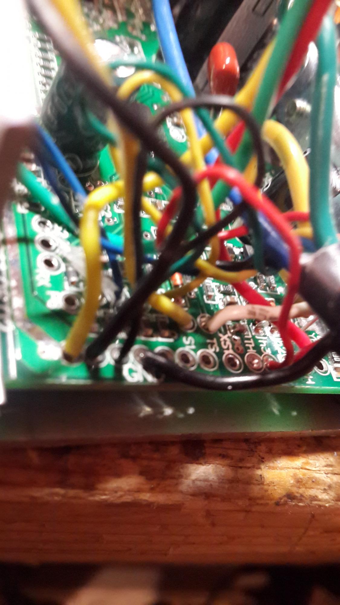

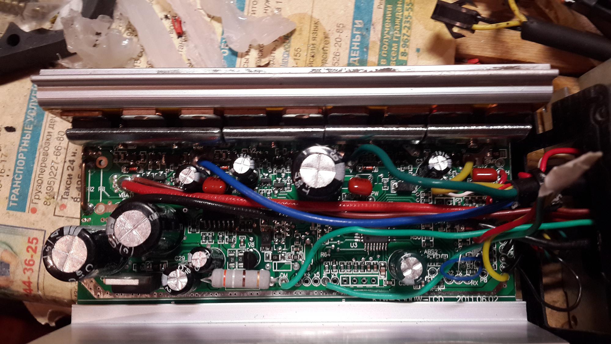

Подскажите люди добрые.. куда надо что припаять чтобы рекуперацию включить? А то у меня сейчас просто отключение мк, на ручки тормоза идут желтый и черный провод... ну блин должна быть тут и я уверен что ее можно заставить работать!

что за контроллер? обычный китайский? дисплей есть?
обычный китайский на 9 фет 22а, нет дисплея нет... по схеме инфенион, по идее надо замкнуть EBC на массу, но у меня нет ебс...
FSSTEEL
[user]AutoLand[/user], ну раз нет ebc значит должна быть точка X если да то ее на землю контачат.
AutoLand
Просто X? А то я видел х5 и х4
FSSTEEL
[user]AutoLand[/user], просто X. Это то же что и ебс на некоторых контроллерах.
AutoLand
Посмотрю! А еще варианты могут быть?

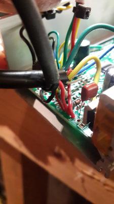

Здравствуйте, уважаемые. Пользуюсь рекуперацией на контроллере Kelly KLS c помощью обычных тормозных ручек для   электровела. Хочу, при этом, чтоб при нажатии на тормоз загорался стоп сигнал. Он заведен через DCшку от той же батареи, что и мотор. Не подскажете как это грамотно сделать?  Параллельно подсоединять и реген и стоп побаиваюсь. Спасибо заранее
я доп микрик прикоеял с толкателем(из термо клея сформировал) за 50р, и все ок, а то блин к ручке через диод, я просто один раз подключил без диода и что-то пошло не так(((, дымок, благо это никак ни на сто не повлияло... кароче ставьте доп микрик с тремя контактами...
Zapara
Спасибо, видимо придется так и сделать... Думал есть какой-то более "изящный" способ.
AutoLand
Как я описал, подключить через диод, врятли это как то повлияет, но я очень не рекомендую этого делать
Zapara
А можно чуть подробнее про диод. Может схемку кинете? Буду благодарен очень
