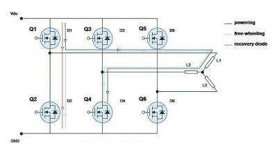

    Когда мосфет(ы) открыт(ы), он(и) проводит(ят) ток в обе стороны с сопротивлением открытого канала в его(их) даташитны-е(х) миллиОмы(миллОмах) (разделённое на кол-во штук в этом порту)!
  Если бы он смог каким-либо образом в разрядном порту при рекуперации закрыться, то лишь тогда в обратку ток пойдёт через встроенный в фет диод.

Цитата: crond от 12 Янв. 2019 в 04:10Когда мосфет(ы) открыт(ы), он(и) проводит(ят) ток в обе стороны
Сможете пояснить нам режимы работы подключённого к двигателю оконечного каскада контроллера по указанным на схеме линиям со стрелками?
1) powering
2) free-wheeling
3) recovery diode
JT
Если за диоды то там получаеться  трёхфазный диодный мост.

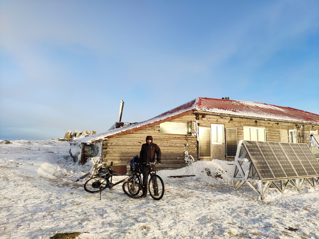

Или вот бывает такое, заберёшься на высокую горку, а там розетка есть, с возможностью зарядить батарейку от солнца:
Обратно с горки ехать 4км со сбросом высоты 400 метров - рекуперация всю дорогу работает. И даже без солнечной зарядки наверху, мой вел меня наверх затаскивает с очень большим расходом энергии, поэтому вверх я иду пешком. Зачем выдумывать какие-то условия и рамки использования вела, которые должен контролировать человек, если можно доверить задачу железу?
