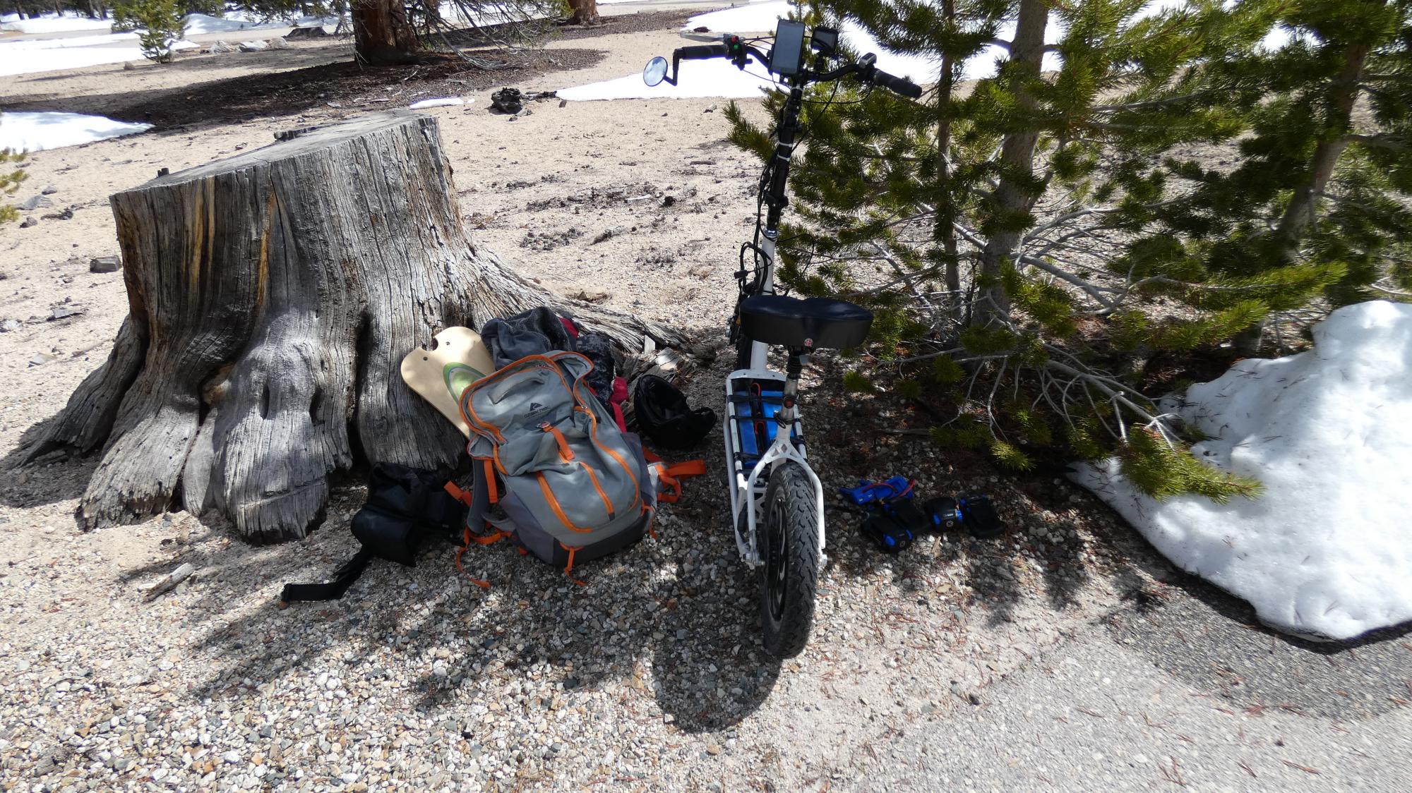

Чайнег
Мой опыт рекуперации - после спуска с высоты почти 2км полностью высаженная до 37В батарея 48В 30А-ч зарядилась рекупом до 46В. Наверху с убитыми батареями (ни одна не включалась):
Подробный отчет о покорении 2км и моих мытарствах с мертвыми батареями и как меня спас Его Величество Рекуп, здесь: https://electrotransport.ru/index.php?msg=1646138
А вы говорите, "несчастные 3%"... :-P

Agens
Помогите разобраться.  Подключил мотор колесо, нажимаю тормоз, а тормозит в обратную сторону (сопротивление в другую сторону от вращения колеса), почему? помогите!
Чайнег
Цитата: Snaiper от 01 Июнь 2019 в 15:53
Акб на 1.4кВт/ч зарядилась на 450ватт/ч за 2км. Значит мотор выдавал 200+ вт/ч/км
Если это верно, то значит либо гдето нарисовался нолик лишний либо ваши моторы имеют мощность >10кВт на брата.
150кг общего веса на 2000м высоты - это 2940кДж, или 817Вт-ч. Получается, рекуперация возвратила примерно половину этой энергии в батарею, эффективность порядка 50%! Хотя тормозил я далеко не всю дорогу, а часть дороги даже газовал, потому что был плоскач.
Добавлено 01 Июнь 2019 в 22:48
На 30км длины, а не 2. Отчет: https://electrotransport.ru/index.php?msg=1646138
Чайнег
Так, я немного ошибся, ввожу коррекцию. Когда у меня полностью разрядились батареи, я распараллелил 12.8А-ч и 17.4А-ч части, и подсоединил передний мотор к 12.8, и контролировал напряжение только этой батареи, так что внизу было 46В на 12.8А-ч батарее, а сколько было на 17.4А-ч батарее, я не знаю, хотя я ее отдельно подключил к заднему мотору, и вскоре рекуп стал работать и на нем. Поэтому расчеты можно провести только для переднего колеса. Торможение обоими колесами одинаковое, значит, в распоряжении переднего колеса была половина общей потенциальной энергии, или примерно 400Вт-ч. А возвратилось на батарею 30%*12.8А-ч*48В = 184Вт-ч, или 45%. Если на вторую батарею возвратилось те же 184Вт-ч, то всего 368Вт-ч из (12.8+17.4)А-ч*48В = 1450Вт-ч, итого суммарный заряд батареи 368/1450 = 25%, а не 30%. Общая эффективность рекуперации 368/817 = 45%.
