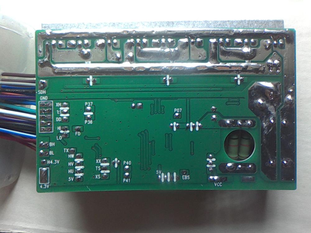

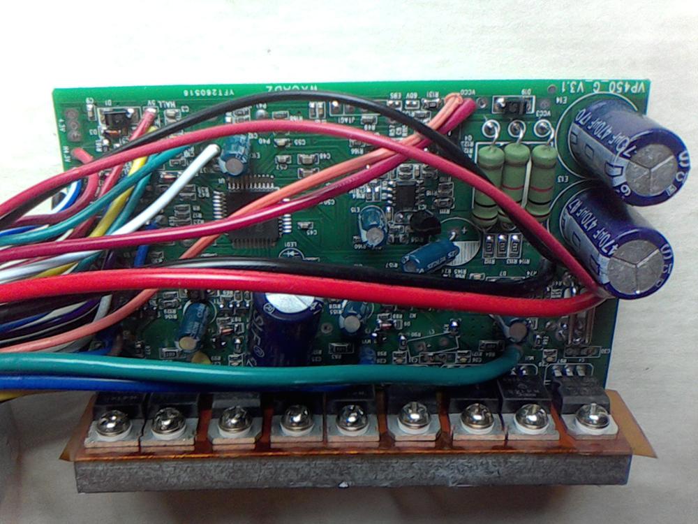

У меня похоже этот вопрос тоже закрывается, а попробовать хотелось  :sorry: . Сегодня вывесил заднее колесо, разгонал его до максимальных оборотов, сбросил газ, замкнул два провода, а колесо не тормозится  :bn: .... Пошёл домой почитал отзывы на Али, один пишет контроллер нормальный уже второй берёт, но надо активировать рекуперацию поставив перемычку внутри...его спросили где и как, но он молчит как рыба об асфальт  :-( . Вот его внутренности :
Может кто скажет что там надо перемкнуть ?

К EBS припаян провод? Шерстите всю эту тему, тут должны быть варианты.

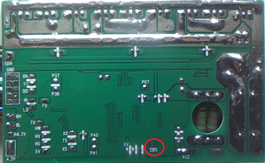

С обеих сторон видно что там только олово и никаких проводов. Какие варианты?
Highway
[user]Vik3[/user],
EBS на минус. На всякий случай через резистор около 500 Ом. А лучше проследить и удостоверится что приходит на одну из ног микроконтроллера с подтяжкой к 5 В.

Если всё распаяно и контакт доведён до цпу, то не надо никаких резистров - просто землю. Хотя если не распаяно - тем более не надо :)

Всё верно сказано ЕBS на замлю вешаем и всё. Я так даже под него провода вывел,но в реальности всегда замкнуто.

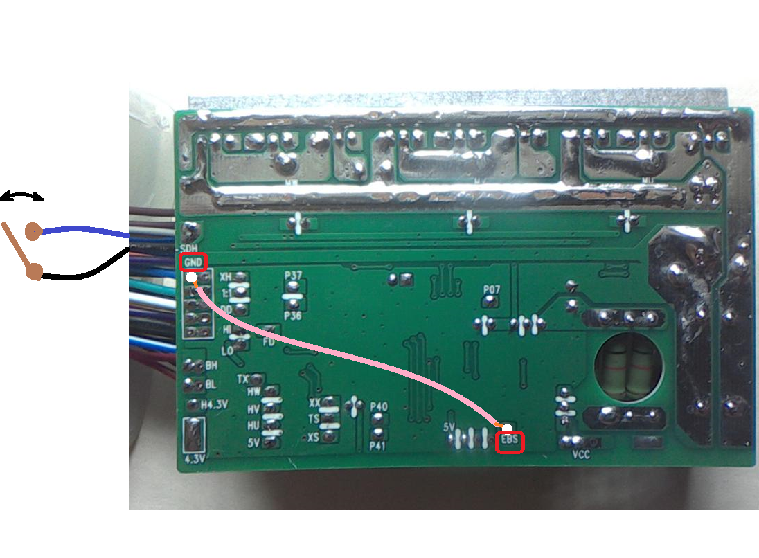

Землю я вижу в левом углу платы - т.е. я должен припаять на постоянку проводок к EBS и к одному из этих 10-ти контактов GND, правильно?
Потом поскольку на тормозных ручках у меня нет контактов, то я поставлю кнопочный нормально разомкнутый выключатель и при спуске с горы, сбросив газ до нуля, буду замыкать черный и синий провод и это должно включать рекуперацию? или теперь рекуперация  будет сама включаться как только я сбрасываю газ?  а нажатие кнопки ( замыкание черного и синего провода) будет только отключать мотор? нужно ли мне тогда замыкать и размыкать синий и черный провод и нужна ли эта кнопка?
Thunder_blade
[user]Vik3[/user],  когда кнопку будете нажимать будет начинать тормозить даже без сброса газа

Спасибо, сейчас буду припаивать перемычку :)

Ура заработало ! :) . Действительно пока контакты не замкнёшь не тормозит. Взял разогнал газом до максимума, сбросил газ и замкнул провода - сразу "пу-ууу" и колесо за секунду замедлилось до километров 10 в час и ещё пару секунд свободно прокрутилось. Был совсем лёгкий едва заметный рывок вывешенного велосипеда, удара по дропам не слышно, амперметр ничего не показал или не успел. Сейчас все соберу, закреплю титановый ключик на толстой стороне оси ( для очистки совести :) ) и попробую испытать с горки.
Vik3
GANY
сбрасывать газ не обязательно. приоритет выключателя мотора и рекуперации выше ручки газа. в целях безопасности.
