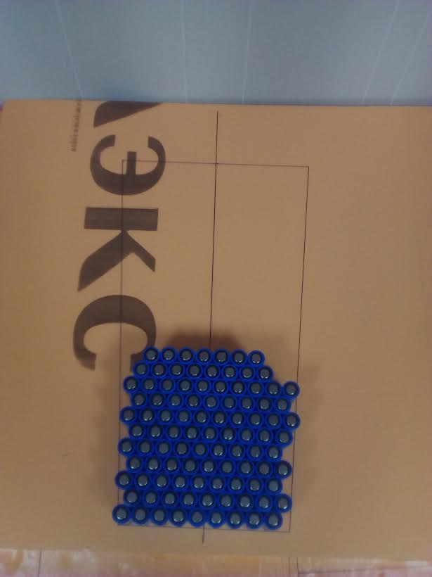

Вот, нарисовали макет как батки будут располагаться в рюкзаке.
Я вот думаю, правильно ли так, может их положить плашмя надо?

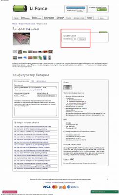

Ребята прислали готовую конфигу по батке:
Готовлюсь к оплате.

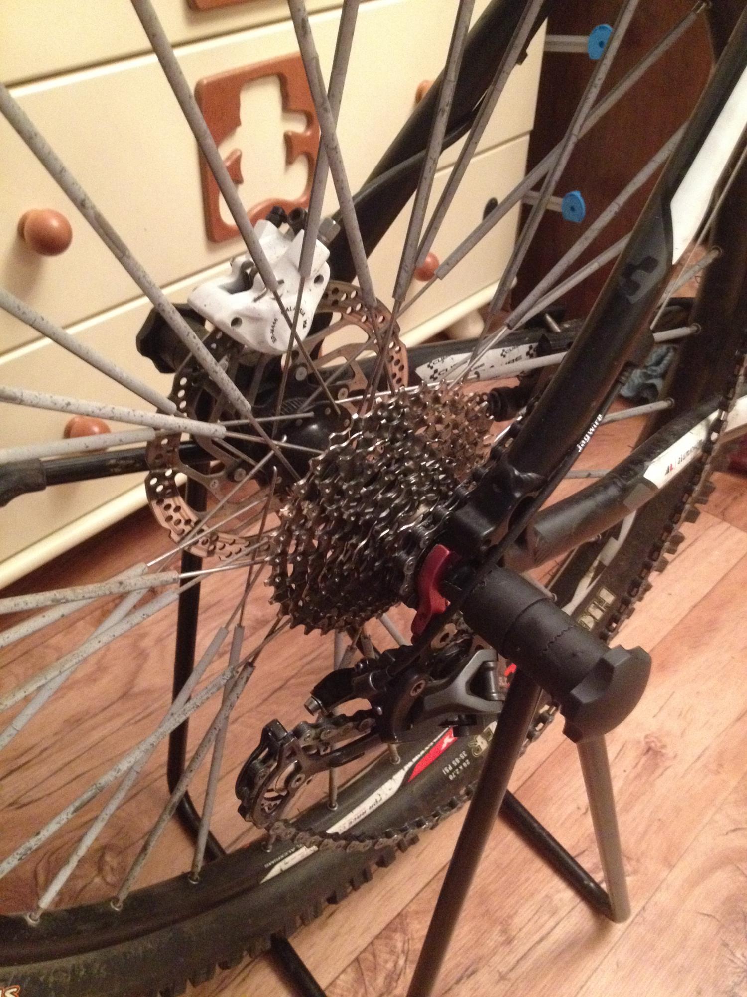

В выходные видимо буду ставить новую кассету,
плиз, киньте линком как у шимано slx настройку сделать получше.
VeloTrip
Мотор уже в Забайкальске. Думаю за неделю дойдёт до меня.
Заднюю кассету поменял. Переклюк снял, разобрал, почистил и настроил.
Работает на все звёзды кроме самой большой (ну да и хрен с ней).

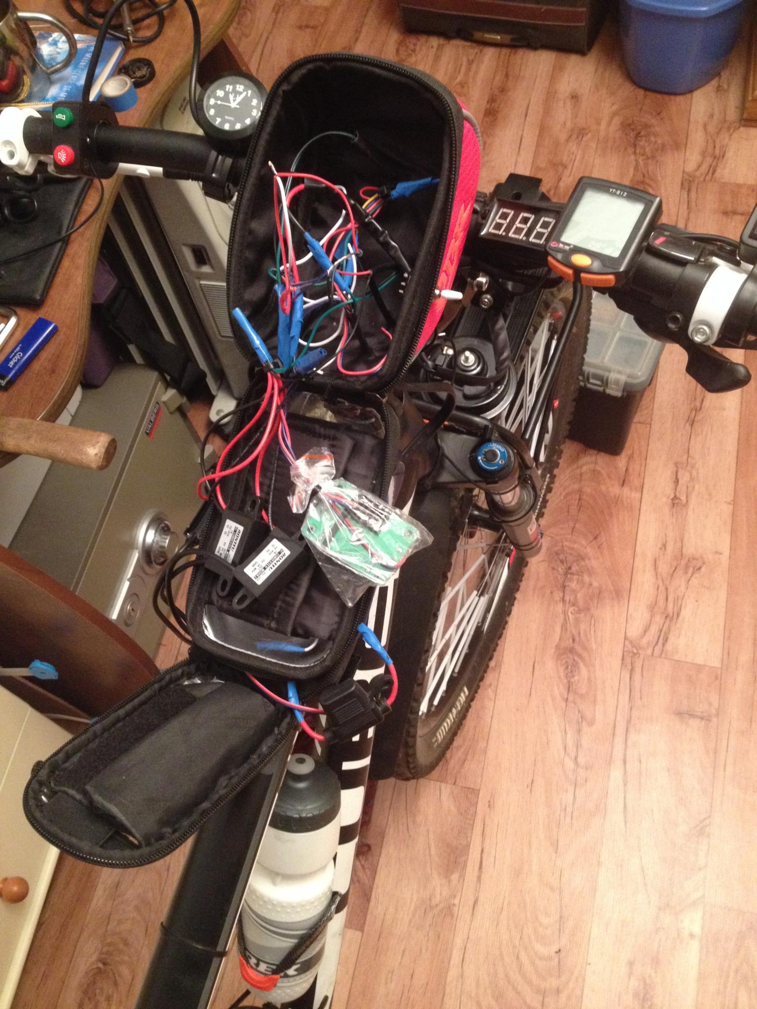

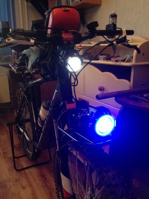

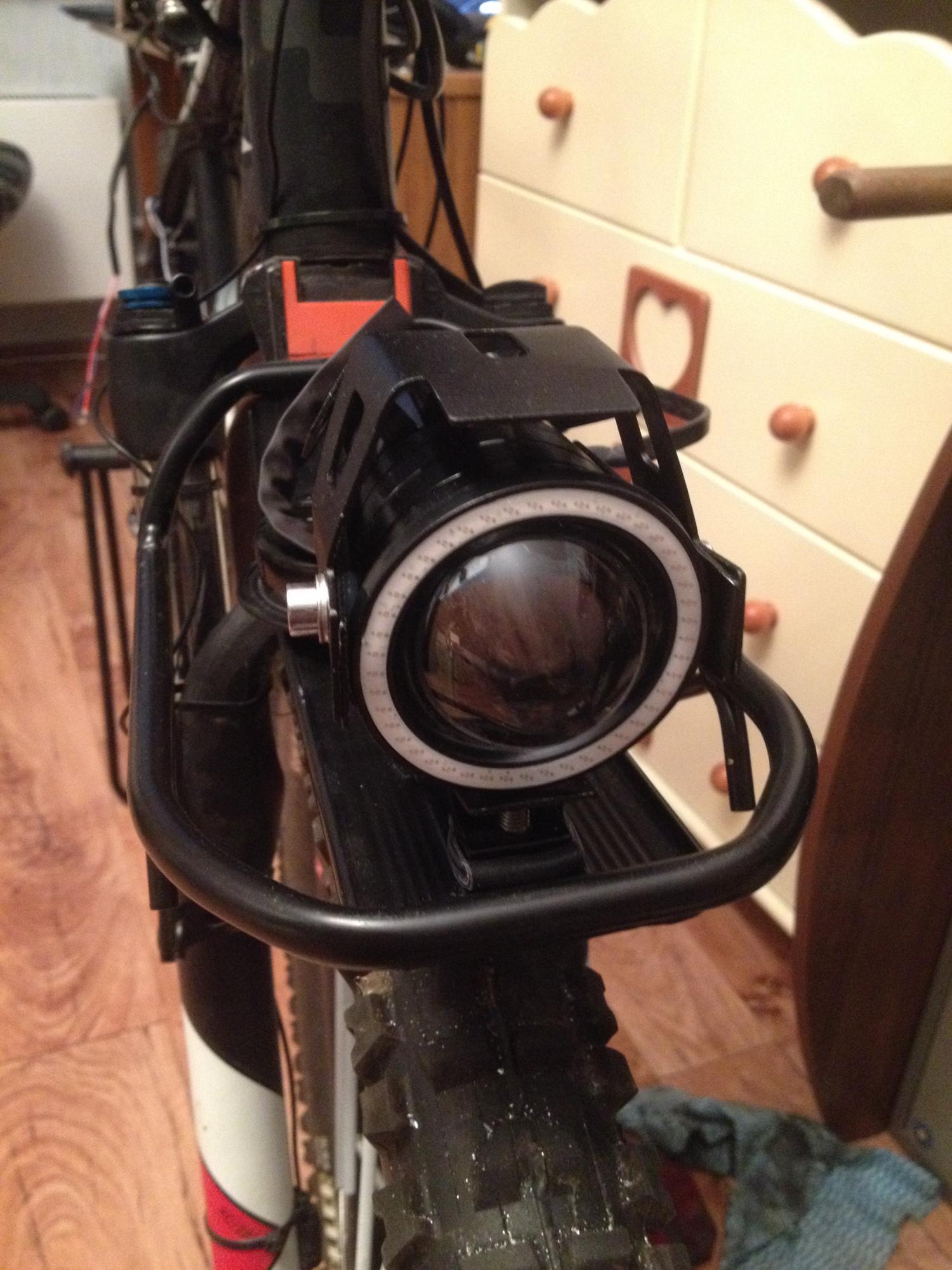

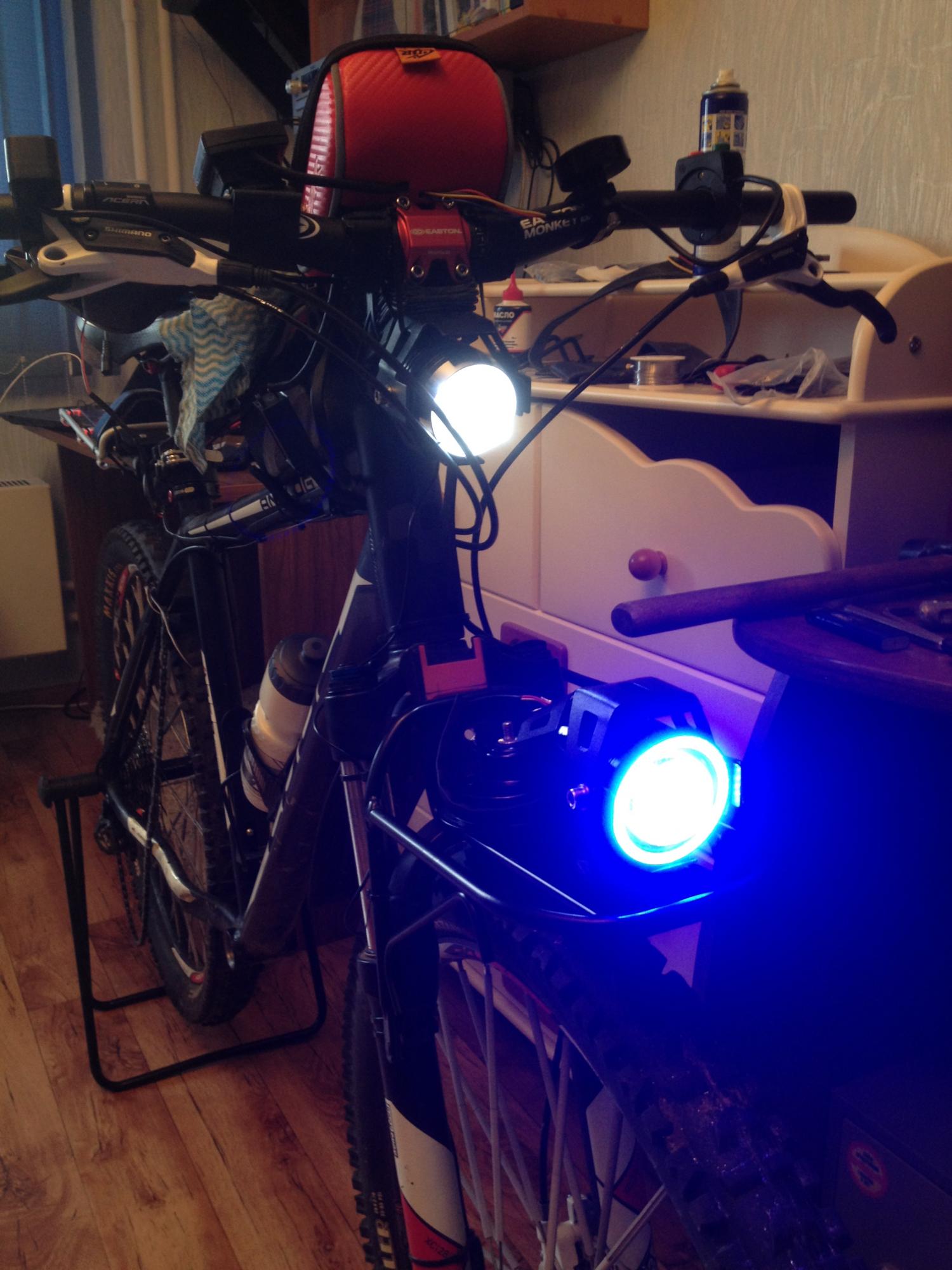

Сумки снял. Вожусь с проводами. Поставил вторую фару на дальний свет.
Такой косяк может из-за цепи быть. Ширина у цепей разная. Разница в десятые миллиметра, а на переключении будет сказываться. Вроде на упаковке написано, что подходит, но может быть универсальной, а для 9 скоростей надо брать конкретную цепь. Где-то мне видео попадалось на эту тему. Найду на досуге - поделюсь.

Да, я вообще с цепью промахнулся. Брал для 10 скоростной вроде, а по факту - 9 звёзд.
Поеду новую цепь брать, вместе с шлемом.

Свет доделал. Теперь всё пучком, по зонам: ближний 1-5 м , дальний 5-15 м. Но жрут, сцуки, 2,5А.
[user]VeloTrip[/user], Ого, фары - прожекторы, респект!
Лазутинка уже дрожит от предстоящего ужаса, в ожидании электрического велодьявола на крыльях ночи.  B-)

Цепь нужнотподбирать под переднюю звезду бафанга. Ее ширина может быть такой что  влезет только 7 ск цепь. Далее от цепи пляшем и меняем заднюю касмету под 7 ск цепь.  Далее меняем переклюк и манетки.
Тоесть пол байка под замену. в мидах части трансмисси покупаются строго друг за другом , если ты не повторяешь чью  то конструкцию 1 в 1...

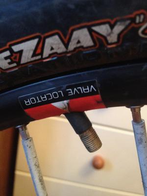

Сейчас обнаружил на заднем и переднем колесе такие вол болячки.
Видимо от резкого торможения постепенно камера смещалась внутри покрышки.
Разбирать колесо вроде ка лень... может как-то иначе полечить?
(сдул колесо, но руками не прокручивается)
или забить на это дело? не сорвёт клапан то в будущем?
VeloTrip
Вопрос не стоил выеденного яйца  :hello:
Разбортировал не снимая и протащил камеры, порядок.
