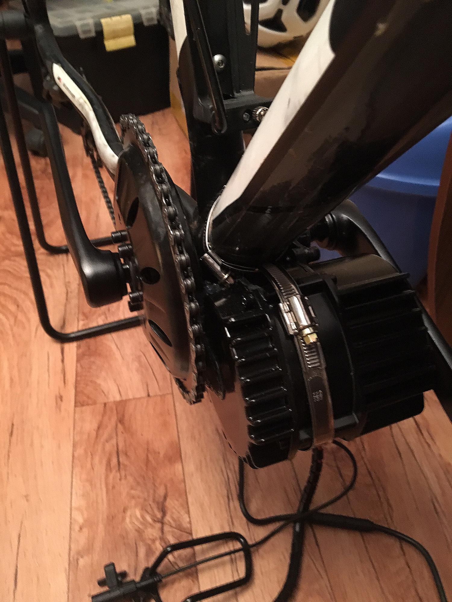

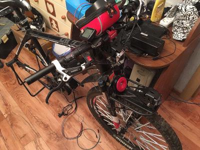

Заднее колесо уехало в мастерскую на исправление восьмёрки.
Пришёл конвертор 48V->12V и ещё посылка с деталями.
Работа кипит!

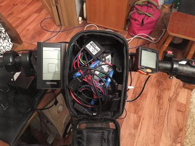

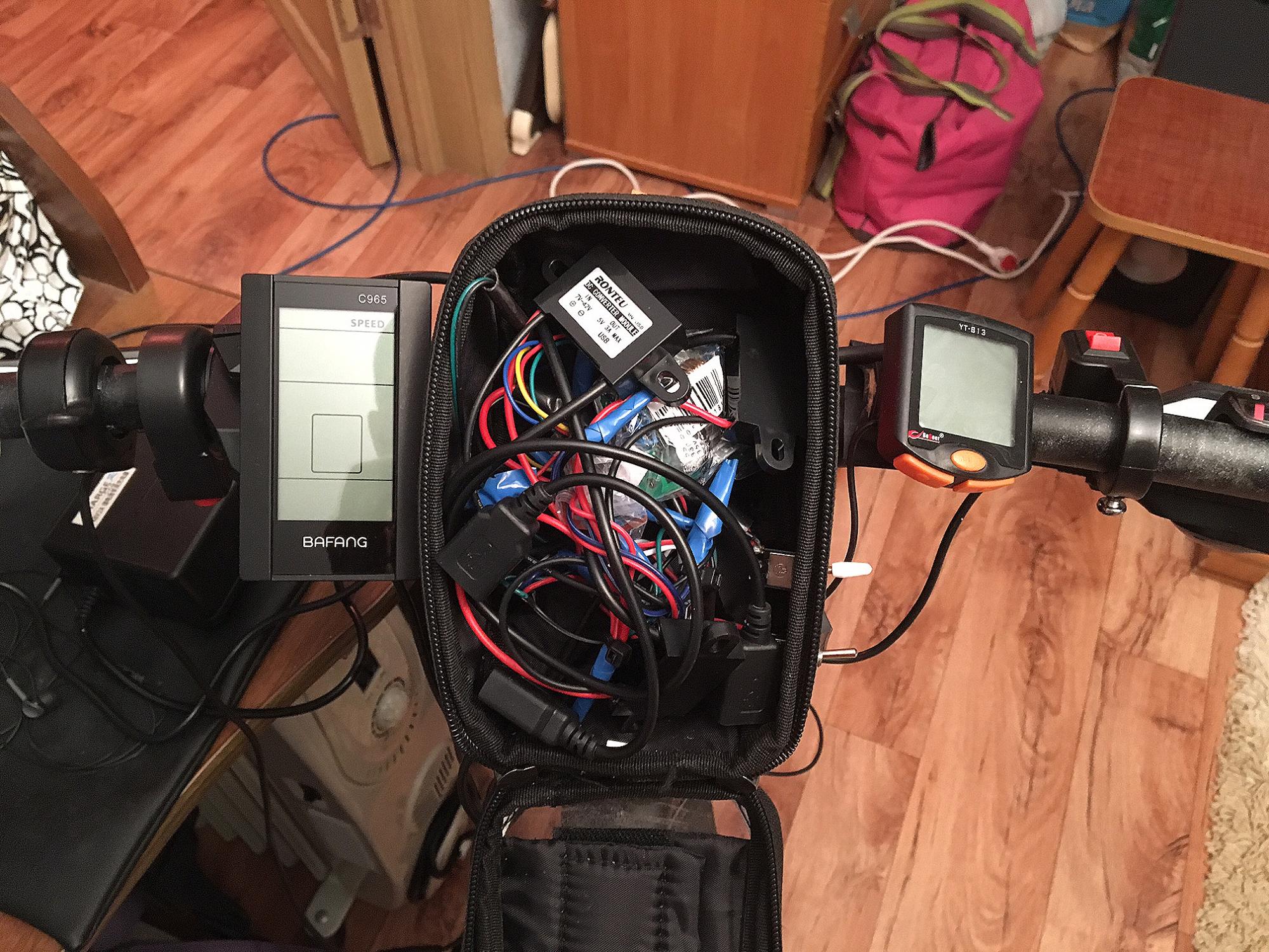

Хм, а что это за ридикюль (барсетка) на руле?
Я понимаю, там провода свили уютное гнездо.  ;-D
Но смотрится не очень...спортивно.  :-\
Для коммивояжера - норм, а для безбашенного эндуриста с киловатным мидрайвом, ...совсем не в тему.  :ah:
VeloTrip
Да, там все соединения и стабилизаторы питания маленьких девайсов/телефонов.
Сделано надёжно, пропаяно и заизолировано. А на эстетику пофиг, это ж крышка на фото открытая,
когда закрыто - ничего не видно. В идеале конечно так лучше не делать, но иначе не обошлось в моём случае  :kidding:
Понятно.

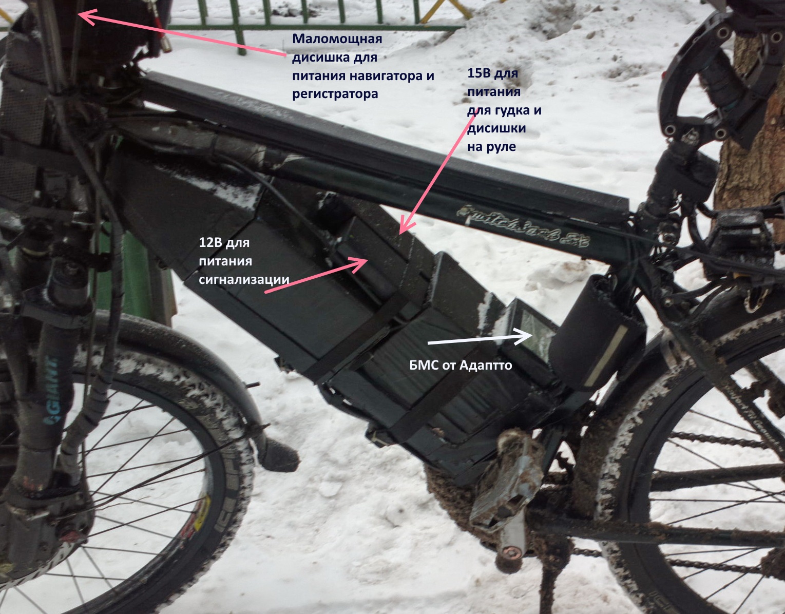

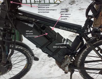

Все же рекомендую разместить слаботочку, где -нибудь, между ног.  ;-)
Вот, напр, как сделано у меня:
тем более, вам не нужны мощные и высоковольтные (до 250В) дисишки, как у меня.
т.к. я, со временем, планирую вернуться к 100+В конфигу, ради хорошего КПД на низах.  ;-)
